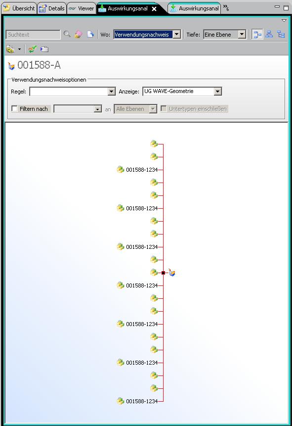

kann mir vielleicht jemand verraten, wie ich WAVE-Links in Teamcenter anzeigen kann? Ich habe schon im Forum gesucht und habe zwar gefunden, dass man die WAVE-Links im Verwendungsnachweis wieder findet, dort erhalte ich allerdings kein besonders aussagekräftiges Bild. Ich habe mal die Anzeige der WAVE-Links in NX sowie ein Bild vom Verwendungsnachweis angehängt.

Im Verwendungsnachweis selber siehst Du es nur über Referenzen, siehe Bild im Anhang.

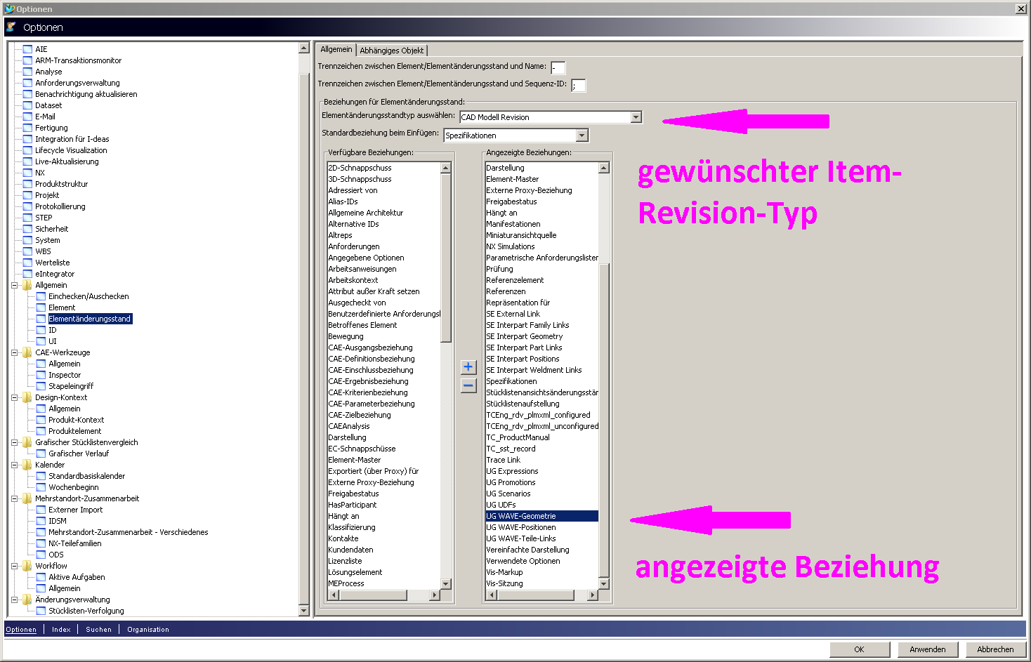

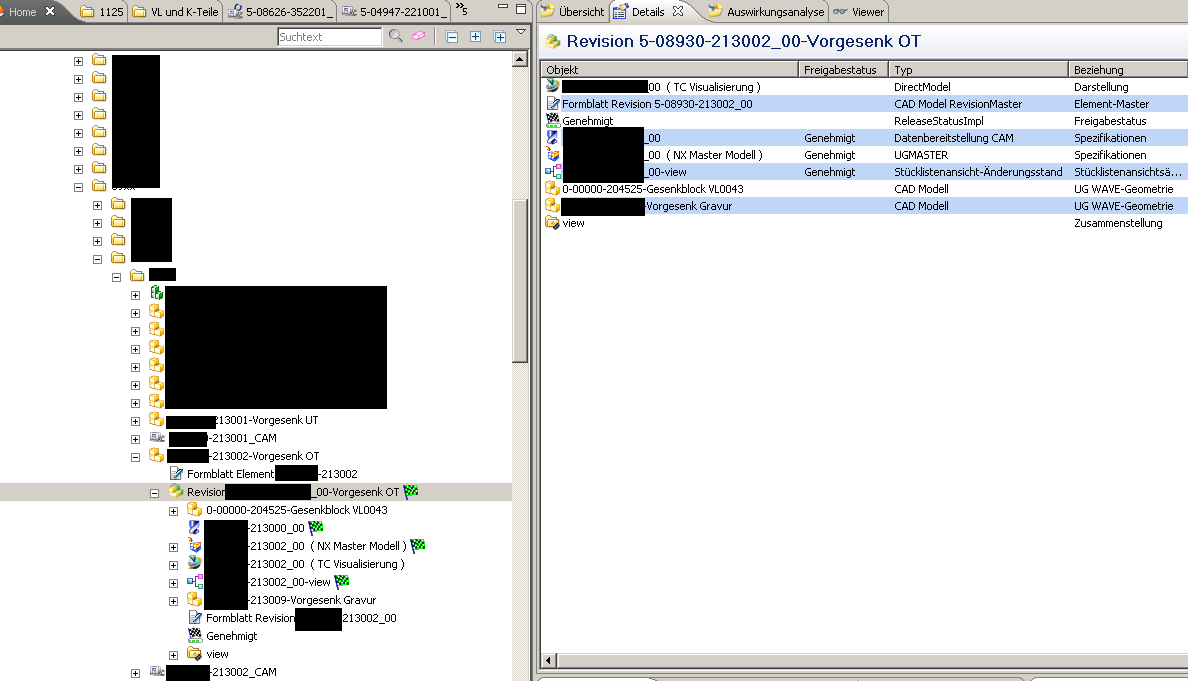

du kannst dir die WAVE Geometrie und die WAVE-Position (BG in der die Position definiert wird) direkt an der item Revision anzeigen lassen, sieht dann so aus wie im ersten Bild.
Im TC unter "Bearbeiten, Optionen" im dann erscheinenden Fenster unter "Allgemein" "Elementänderungsstand" auswählen du dann den gewünschten Typ auswählen. Im unteren Bereich kannst du dann die UG WAVE Beziehungen zum Anzeigen auswählen.

In den Optionen fehlt mir allerdings der Item-Revision Typ "CAD Modell Revision", kann man den irgendwo hinzufügen oder woran könnte das liegen?
Ich befürchte dass Du diesen ItemTyp bei dir so nicht haben wirst, ausser Du bist ein Kollege vom Meinolf
Du musst zuerstmal feststellen welcher ItemTyp dein Teil hat, an dem Du den Wave sehen möchtest.
Sonst stell einen Screenshot rein, wenn das geht.

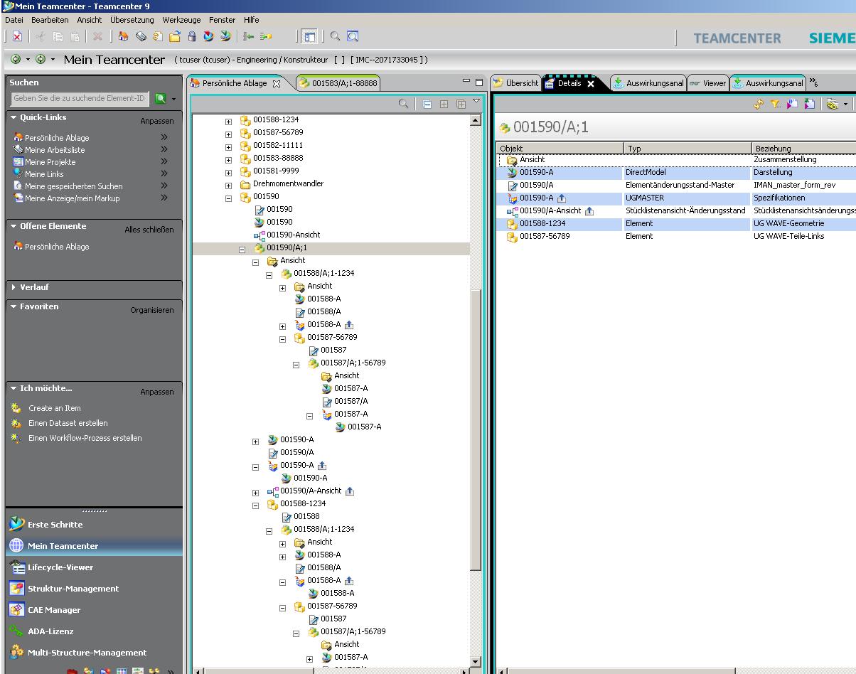

Ich denke das mein Item Typ ein Elementänderungsstand ist, sehe ich das richtig, habe einen Screenshot angehängt.
Für den Elementänderungsstand habe ich alles was mit WAVE-Links allerdings dazu geschaltet. Der Item Typ Element taucht allerdings auch nicht in meiner Liste auf.
Edit: Jetzt sehe ich die WAVE-Links im Navigator-Baum, nachdem ich für "Abhängiges Objekt" -> "Elementänderungsstand" die WAVE-Optionen hinzugefügt hab, sind sie da!

Das sieht ganz danach aus als wäre das der Standard Item Typ (Element).
Und es wird trotzdem kein WaveLink unter der ItemRevision gezeigt?

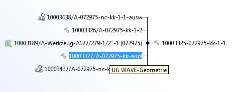

Ich hab diese Option mal bei mir eingeschalten, dann sieht das so aus, siehe Anhang. Das markierte Item ist der WaveLink.
Aber wie gesagt, mich verwirrt das eher, ist aber natürlich Geschmackssache.

Wen Ihr unter
Options / Item Revison / General die UG WAVE Geometry einblendet, wird in der Item Revison das Gelinkte Item angezeigt.
Wenn Ihr zusätzlich in
Options / Item Revison / Releated Object die UG WAVE Geometry einblendet, wird das Wave Item in einem Pseudo Folder angezeigt.
Ist vielleicht ein bischen mehr übersichtlicher ;-)

Danke Big King, das ist besser!
Ich hätte mal in der Hilfe geschaut was genau UG Wave Positionen & UG Wave Teile Links tut, aber leider nichts gefunden.
Ich hab jetzt mal nur auf UG Wave Geometrie gestellt.
Nett wäre wenn der PseudoFolder nur auftaucht wenn tatsächlich ein Wave Link enthalten ist
