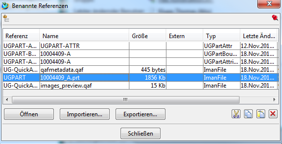

ich habe folgendes Problem:
wenn man den Dataset-Name ändert, bleibt die Bezeichnung der physikalischen Datei (unter benannte Referenzen) auf dem alten Stand! Unsere Endanwender haben Dateien exportiert und waren überrascht, dass die Bezeichnung anderes ist, als wie sie im Teamcenter aussieht!
Kann man irgendwie OOTB die beiden Bezeichnungen koppeln, so dass das Dataset und die physikalische Datei den gleichen Namen immer haben, auch bei Änderungen auf der Dataset-Ebene.

Meinst Du wirklich den ItemName oder sprichst Du von der ItemID?
Bei uns heißt die NamedRefercence so wie die ItemID.
Aber das Problem welches Du hier ansprichst kommt mir bekannt vor.
Wenn man ein Save-As eines Items aus NX macht wird ja eine neue ItemID vergeben. In diesem Fall stimmt die ItemID des neuen Parts mit der NamedReference überein. Machst Du das gleiche in TC, dann hat die NamedReference den Namen der Ausgangsdatei.
Könnte das vielleicht der Grund sein?
Ich habe dazu einen Call bei Siemens laufen (1980538)
Das ist ein Auszug davon was Siemens dazu sagt:
For Teamcenter 10.1 and after, this behavior is configurable by deep copy rule.

ich hab mal in der Testumgebung folgendes versucht.
Die Benannte Referenz (UGPART) einfach per Doppelklick editiert.
Ist zwar keine brauchbare Lösung wenn es um viele Items geht, aber funktioniert hat es. Auch wenn das Item wo verbaut war, gabs keine Fehler.

ich weiß schon, dass man per Doppelklick die benannten Referenzen editieren kann. Die Endanwender wollen aber nur an einer Stelle die Änderung vornehmen (Leider muss man 4 mal die Änderung ausführen (Item-Revision-Dataset-Physical file)). Das Problem betriff nicht nur NX-Bauteile aber auch alle Arten von Dokumenten, die man in Teamcenter ablegt.

Da schauts dann anders aus:
Die Namen (object_name) Item / ItemRevision sind per Default voneinander unabhängig. Das kann man auch anpassen, braucht aber Programmierung ...
Datasets haben üblicherweise in ihrem object_name nicht den object_name der übergeordneten Revision drin sondern item_id und item_revision_id, es kann sein dass das bei dir anders eingestellt ist, ich hab das aber noch nirgends so gesehen. Aber auch der ist natürlich vollkommen eigenständig.
( Siehe dazu auch die jeweiligen <DatasetType>_saveas_pattern Preferences )
Und das DataFile ( aus der NamedReference ) heisst einfach so wie es Initial angelegt wurde, ebenfalls vollkommen unabhängig.
