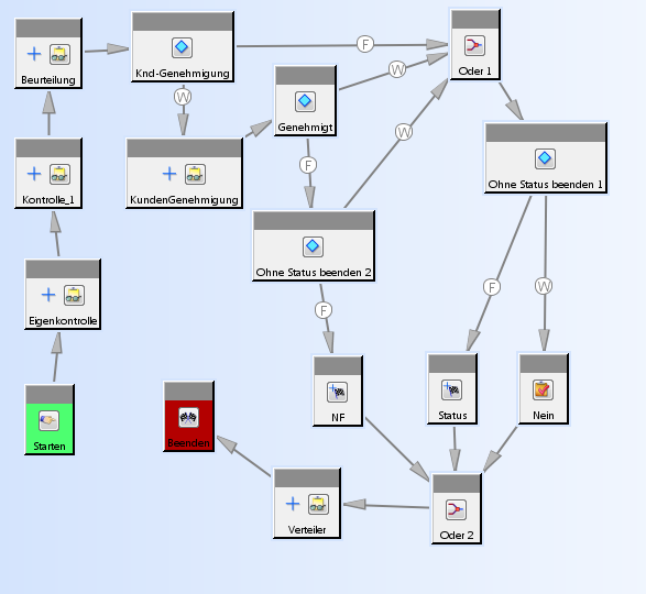

>>kennt jemand einen Handler der bewirkt das der WF abbricht ohne weiter auf "Beenden" zu laufen?
Nein, ist mir noch nicht aufgefallen.
Ich halte es wie beim Nassi-Shneiderman-Diagramm:
Es gibt genau einen Eingang und genau einen Ausgang,
keine "exception" und keinen "interrupt".
Wenn ich eine Fehlerbedingung feststelle, folgt eine Fehlerbehandlung, die letztlich entweder ein reguläres Fortsetzen des Vorgangs erlaubt oder aber den Vorgang mit dem gewöhnlichen "Ende" beendet.
Zum angehängten Bild sei lediglich gesagt, dass Rücksprung-Adressen vom "demote-on-reject" nicht dargestellt werden.
>>Gibt es evtl. einen Handler welcher z.B. in einem Subprocess ein "no-go" für den parent-process ausspucken kann wenn die verzweigung gewählt wird?
Das Workflow-System von TC ist ursprünglich für einfache Abläufe einer Dokumenten-Freigabe gedacht. Es verfügt nicht über die Flexibilität herkömmlicher Programmiersprachen. Mit ein paar Tricks kann man schon viel machen. Aber eine Beschränkung ist, dass es keine temporären Variablen im Workflow gibt, die man in einem beliebigen Schritt setzen und in einem anderen Schritt auswerten kann.
Ich greife manchmal auf eine interaktive Eingabe zurück und lasse einen Anwender ein Attribut in einem Formular ausfüllen. Auf dieses Attribut kann ich dann mittels TC Query an einer anderen Stelle zugreifen.
Aber wenn Du mehr Einzelheiten zu Deinem Problem Preis gibst, will ich gerne darüber nachdenken.

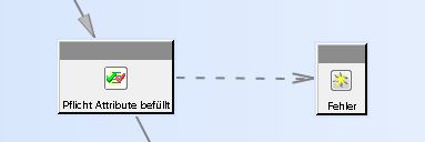

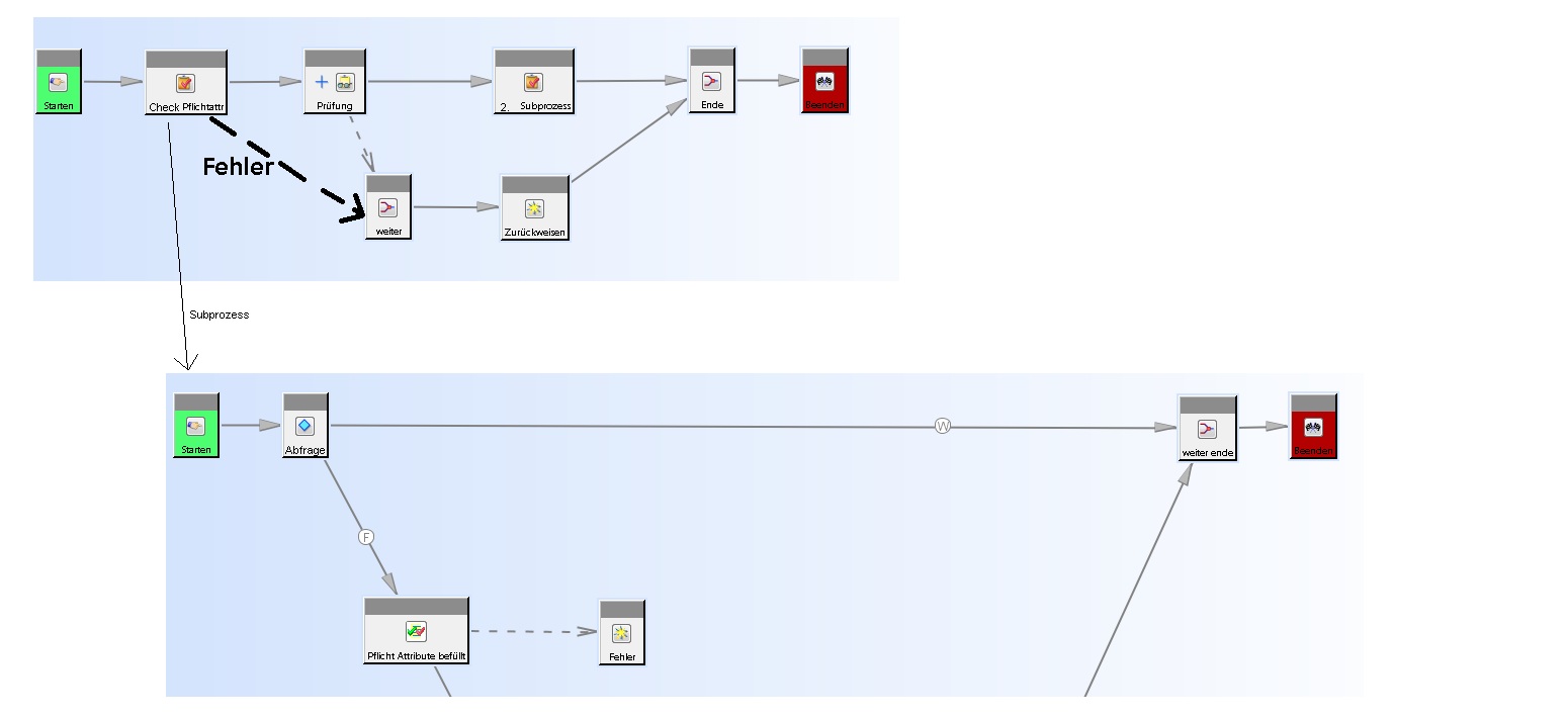

ich will versuchen mein problem etwas ausführlicher darzustellen.
Wir nutzen, wie viele andere sicher auch, verschiedene Bauteilarten, wie z.B. Fertigungsteile oder Kaufteile.
Eine dieser bauteilarten ist dazu gedacht ein Teil eines Kaufteils dazustellen. Also z.B. ein Teil eines motors der sich bewegen soll, aber nich extra eingekauft wird.
So ein Teil muss auch Freigegeben werden da im freigabeprozess definiert ist das alle verbauten Teile Freigegeben sein müssen.
Nun hat so ein Teil aber wesentlich weniger Attribute als "normales" Bauteil welches bei uns hergestellt oder gekauft wird.
Nun hat man ja die möglichkeit mehere Artikel gleichzeitig in einen WF zu schicken.
Deshalb habe ich mir gedacht, ich schicke die dann Teiklweise in einen Unterprozess, denn da kann ich die erstmal aufdrösseln.
Das erreiche ich mit EPM-create-sub-prozess -multiple_processes.
Nun habe ich in diesem "Unter-Workflow" eine Abfrage eingebaut und sage, wenn du Atrikel ein solches Bauteil bist, gehe direkt wieder raus aus dem WF, also Beenden.
Alle anderen Bauteilarten müssen bestimmte Attribute befüllt haben, da sie später an unser ERP übergeben werden.
So....nun frage ich also (mit einem Hanlder unseres Resellers,
sind die Attribute alle ausgefüllt ja/nein.
Bei Ja werden einige weitere aktionen ausgeführt, bei nein soll der Freigabeprozess am besten mit fehlermeldung abgebrochen werden, damit man die chance hat die Attribute zu befüllen und den prozess zu wiederholen.
Dazu muss ich erwähnen das unsere User keine Löschberechtigungen haben, hier kann also keiner einfach den angeschubsten WF löschen.
Deshalb sollte dieser "sauber" abgebrochen werden.
Ich versuche das mal in nem Screenshot zu verdeutlichen.
Hoffe das war einigermaßen verständlich...
Grüße Corax
Ja, ich denke schon...
Eure Geschäftsprozesse gehen mich ja nichts an, aber wenn ich Deine Erläuterung so lese, frage ich mich, wie ihr Teile verbauen könnt, die ihr weder herstellt noch einkauft.
Aber zur Sache:
Wenn Du zwei Teile als "Targets" an den Prozess hängst, wie stellst Du Dir dann vor, die aufzutrennen?
Meines Erachtens wirst Du schon an dieser Stelle scheitern.
Ich kenne keine Möglichkeit fest zu legen, Teil 1 geht "nach links" und Teil 2 geht "nach rechts".
Und wenn Du alle Teile in den Subprozess schickst, kannst sicherlich einzelne Teile wieder vom Prozess abhängen. Aber die gehören dann eben nicht länger dazu. Wie wird Teamcenter reagieren, wenn Du Zweig A und Zweig B mit unterschiedlichen Anhängen wieder vereinigen willst?
An solcher Akrobatik habe ich mich bislang noch nicht versucht.
Wir haben da eine wesentlich "einfachere" Vorgehensweise: Zu jedem Item_Type gibt es passende Formulare.
Wenn Teil 1 10 Attribute braucht und Teil 2 nur 5 dann sind in den entsprechenden Formularen auch nur die jeweiligen Attribute zu finden.
>>bei nein soll der Freigabeprozess am besten mit fehlermeldung abgebrochen werden, damit ...
Ich würde nicht den Vorgang abbrechen, sondern einen Schritt zum nachträglichen Ausfüllen vorsehen und den der gewünschten Instanz (z.B. $PROCESSOWNER) zuweisen.

... naja das is ganz einfach... Wenn ich einen Zylinder als Kaufteil habe und ich möchte den Kolben in Solid Edge bewegen, brauche ich den Kolben als Teil und den Restlichen Körper als Teil. Zusammen geben die mein Kaufteil. Jetzt habe ich darunter 2 Teile die ich niemals separat einkaufen werde, die aber trotzdem für TC angelegt sein wollen. Ein anderer Item-Type wäre eine alternative, allerdings habe ich die auflage keine anderen Item-Typen zu verwenden, deshalb unterscheiden sich diese Teile nur durch ein Attribut, die Bauteilart. Somit hat so ein Artikel die gleichen Attribute wie jeder andere, braucht diese aber nicht zwingend befüllt wie andere.
Das mit dem aufdrösseln geht schon ganz gut. Jeder Artikel durchläuft den Subprzess für sich.
Der Parent Prozess soll abgebrochen bzw. beendet werden wenn im Subprozess ein Teil nicht durch die Prüfung kommt
Geprüft werden aber nur Teile die durch die Abfrage kommen.
Die Artikel kommen nach dem Subprozess ja auch wieder zusammen, ich habe nur eine Prüfanforderung für alle Teile im ParentWF, funktioniert auch.
Wenn ich die Prüfung im ParentWF habe wird direkt ein fehler angezeigt und der WF läuft gar nicht erst an.
Soweit wäre das ganz toll, aber fehlt das Attribut "nur" bei einem dieser Artikel die das gar nicht als Pflicht haben, braucht der WF auch nicht abbrechen
Das mit dem Nachträglichen ausfüllen könnte gehen, ich probiers mal umsetzten und melde mich wieder.

Übrigens falls es Interessiert,
ich habe in den Subprozess Handler einen parameter eingebaut der sagt das
der parent prozess erst weiter läuft wenn alle Subpreozesse der einzelnen Artikel
erfolgreich durchgelaufen sind.
mit "-dependency" im EPM-create-sub-process geht das wunderbar.
Nur bleibt der parent prozess dann eben auch einfach stehen wenn ein Subprozess nicht durchläuft.
Die Sache mit dem Formular bearbeiten wenn die prüfung nicht durchgeht funktioniert.
Jetzt muss nurnoch der chef überzeugt werden
