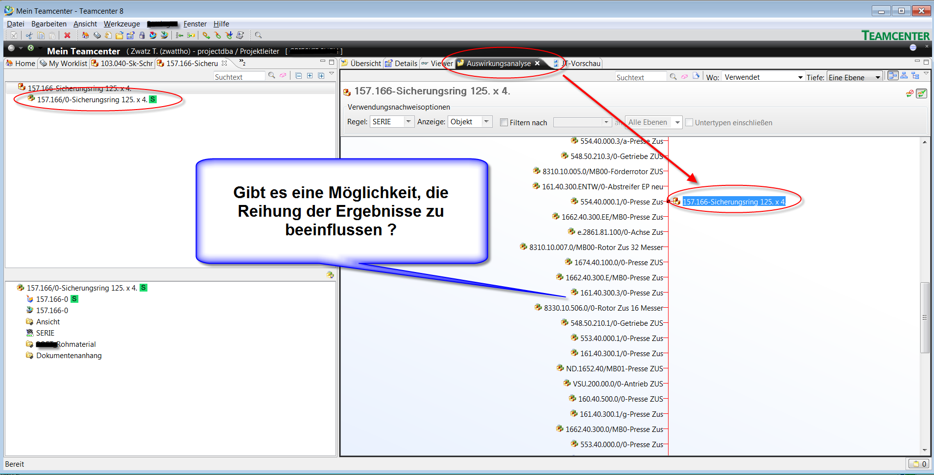

Kann man die Anzeige der Ergebnisse eines Verwendungsnachweises beeinflussen ?
Ich möchte diese nach Objektnamen gereiht anzeigen ...
Als WA mach ich jetzt einen Verwendungsnachweis-Bericht und kopiere das Ergebnis in eine Anwendung wo ich es reihen kann

Kenne auch nur die möglichkeit nen bericht raus zu lassen und die Ergebnisse in z.B. Excel zu Kopieren und dort entsprechend weiter zu verwenden. Aber wenn jemand eine andere möglichkeit findet wäre ich auch an der Lösung Interessiert!

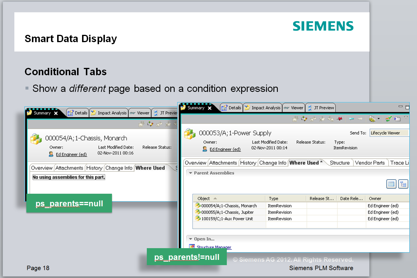

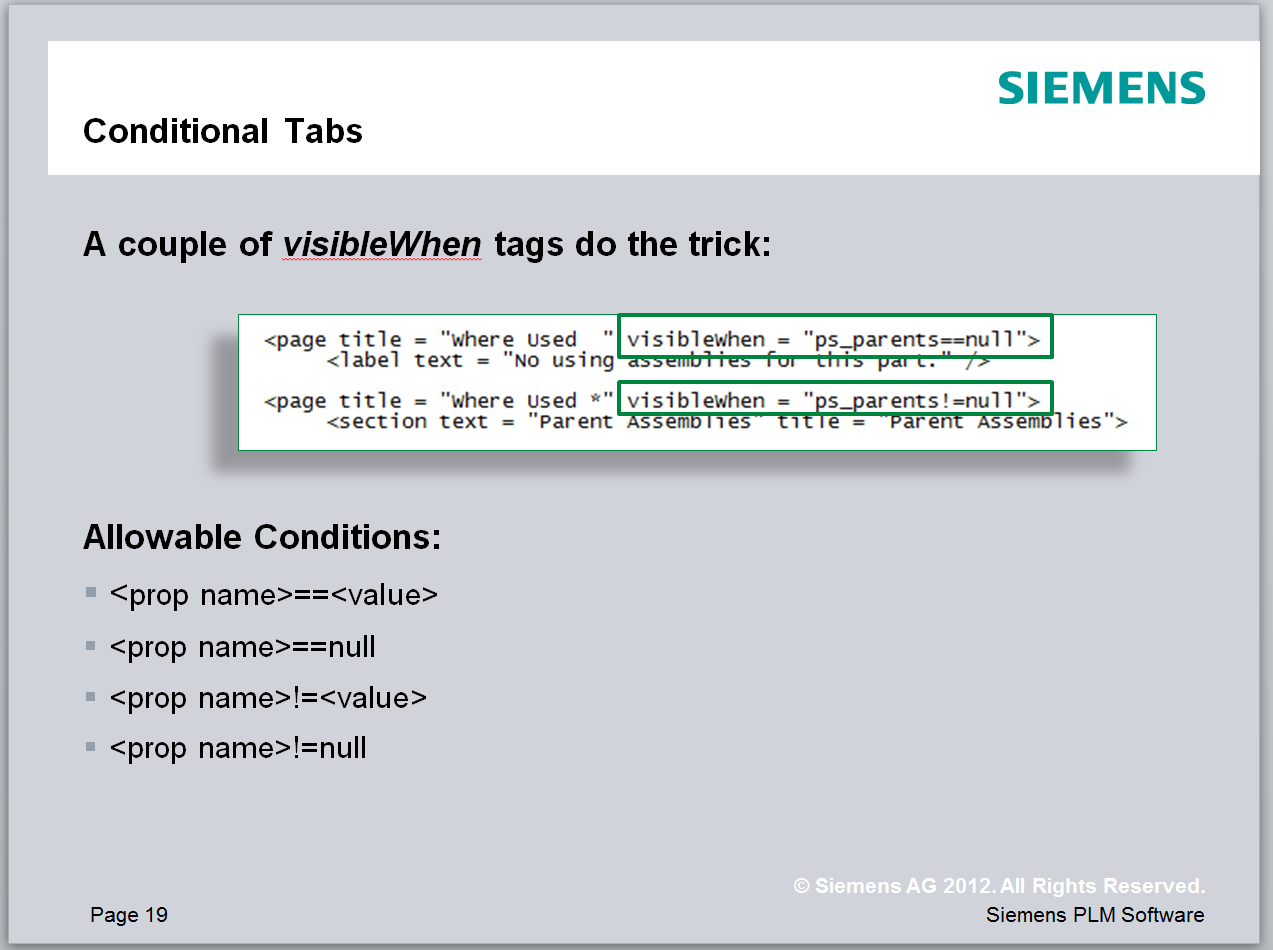

Ich bin gerade dabei mir die Möglichkeiten anzuschauen was mit den XMLRenderingStylesheets so machen kann.
Da dieser Beitrag von Thomas vom Thema her dazu passt, hänge ich mich jetzt da einfach mal dran
Im Anhang sind 2 Bilder die ich aus einer PowerPoint Präsentation von Siemens rauskopiert habe. In diesem werden einige Möglichketen gezeigt was man damit so anstellen kann.
Das mit der Darstellung im Verwendungsnachweis gefällt auch bei uns nicht jedem. Jetzt habe ich versucht durch anpassen des Summary Stylesheets diesen "Where Used" Tab in die Summary einzubauen. Denn hier könnte man zumindest ein bisschen sortieren.
Leider bekomm ich das nicht hin, der Syntax der auf Seite 19 dargestellt wird passt so nicht, zumindest bei mir klappts nicht.
Gibt es jemand von euch der das schon mal in der Praxis gemacht hat?
Soweit ich von Siemens weiß ja sich zwischen TC8 & TC9 doch einiges getan was das Thema XMLRenderingStylesheets betrifft.

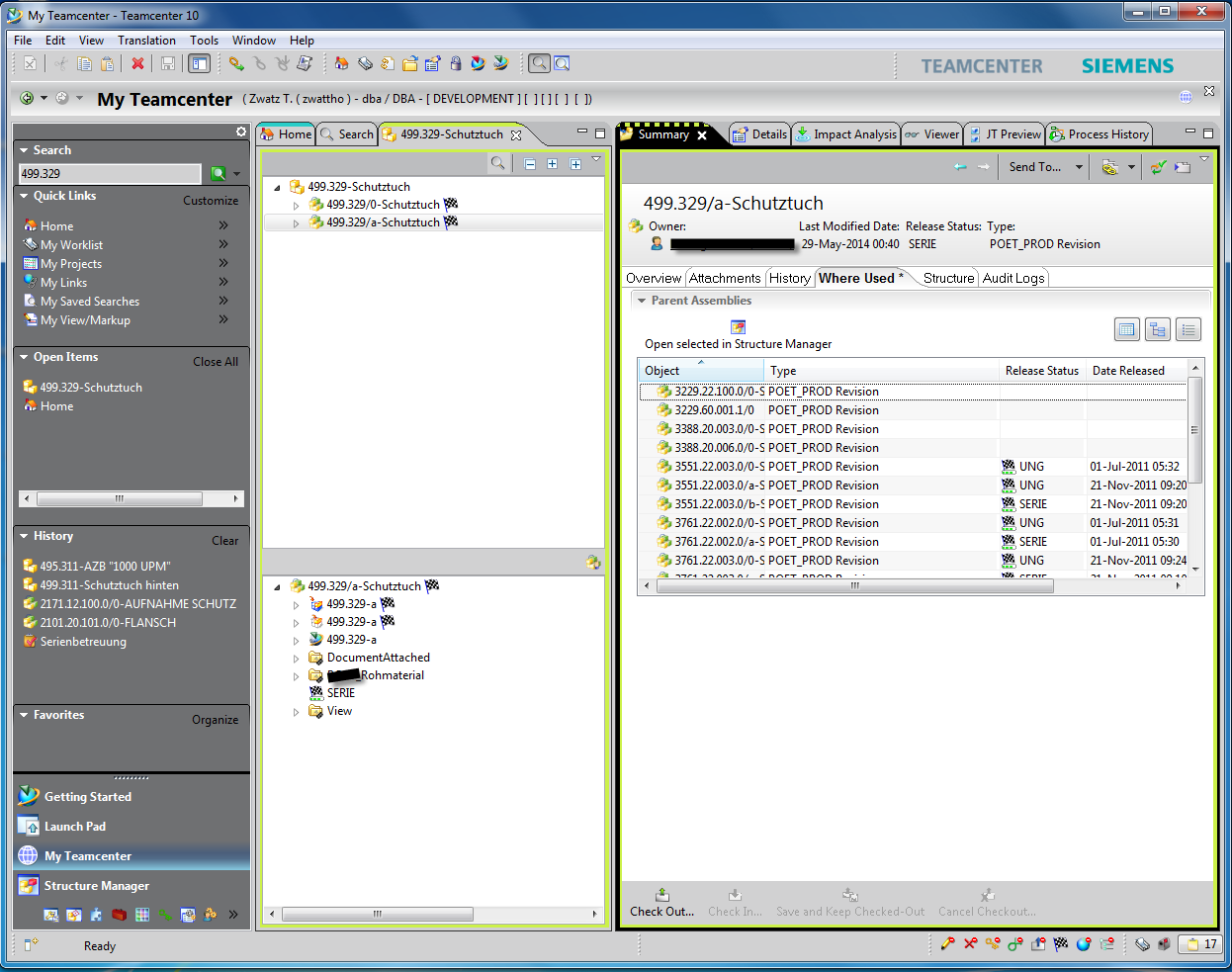

In TC10 ist das OOTB bereits eingebaut. Im Anhang ist der dafür zuständige Teil des XMLRenderingStyleSheet einer TC10 Standardinstallation, schau dir den mal an. Ich weiss nicht ob und was da zwischen 9+10 unterschiedlich ist.
Wobei diese Variante via StyleSheet keine Konfigurationsregel anwendet ( nehm ich an - ich wüsste nicht woher die kommen sollte ... ), aber das ist schon recht nett.

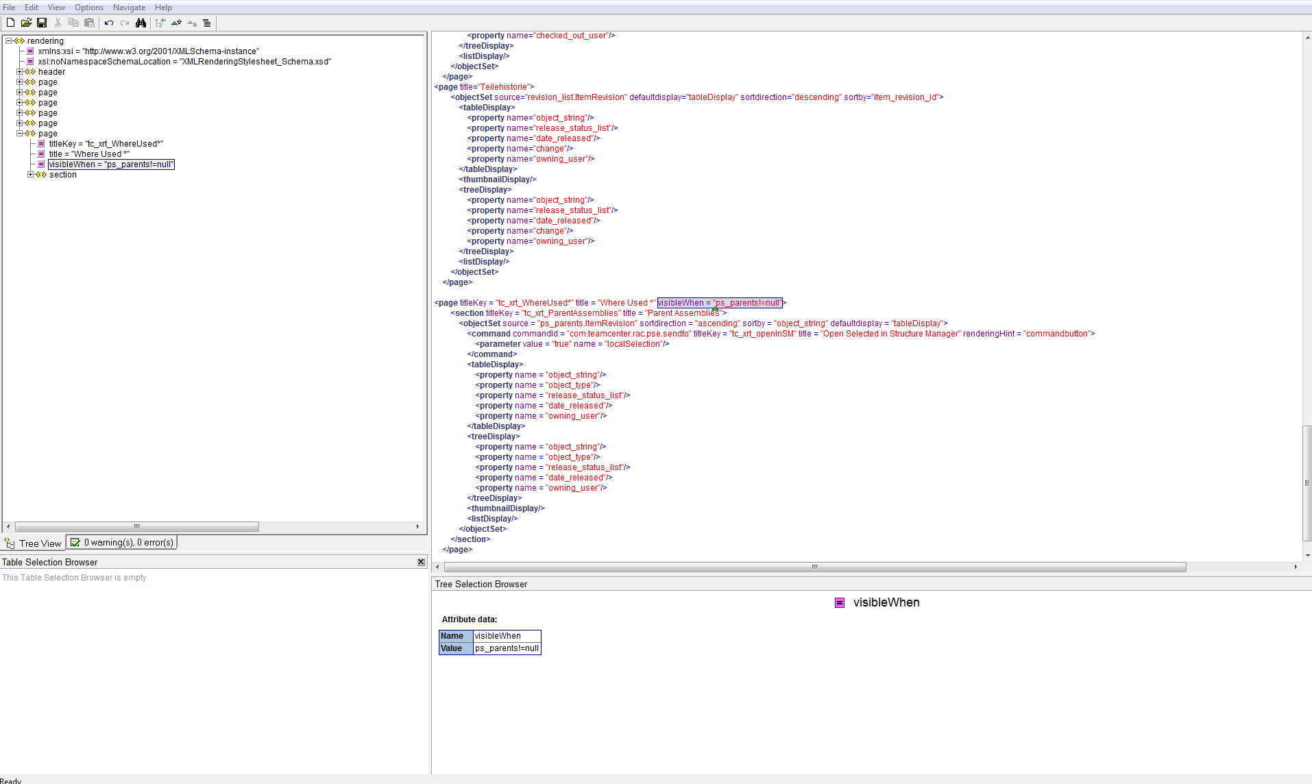

Hallo Thomas,
ich hab den Abschnitt aus dem XML file von dir in meinen übernommen.
Der XML file hat zwar keinen Fehler, siehe Bild, in TC funktioniert er auch, aber der Abschnitt "Where Used" taucht leider nicht auf.
Hast du das in TC10 schon mal angeschaut?

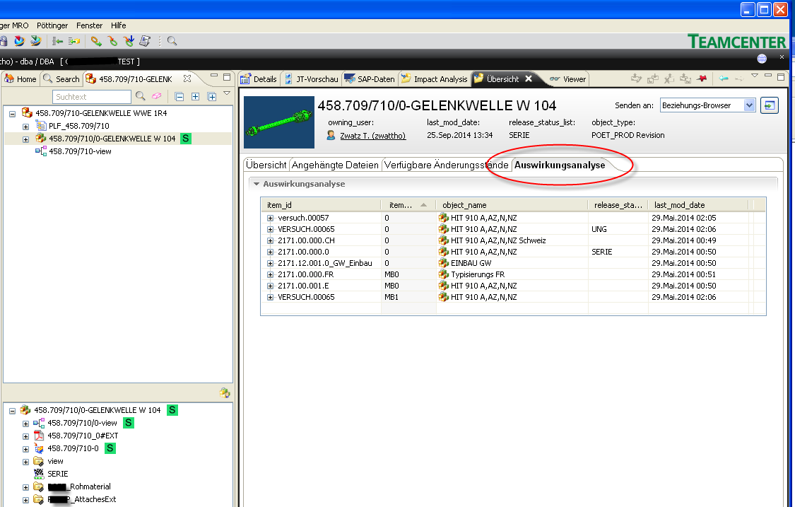

erstellt am: 24. Sep. 2014 13:35    Editieren oder löschen Sie diesen Beitrag!  <-- editieren / zitieren -->   Antwort mit Zitat in Fett Antwort mit kursivem Zitat    Unities abgeben: 1 Unity (wenig hilfreich, aber dennoch)2 Unities3 Unities4 Unities5 Unities6 Unities7 Unities8 Unities9 Unities10 Unities
Original erstellt von tom-nx:
...Hast du das in TC10 schon mal angeschaut ?
Siehe Attachment ...
Der Tab ist natürlich nur da wenns auch eine Verwendung gibt ...
