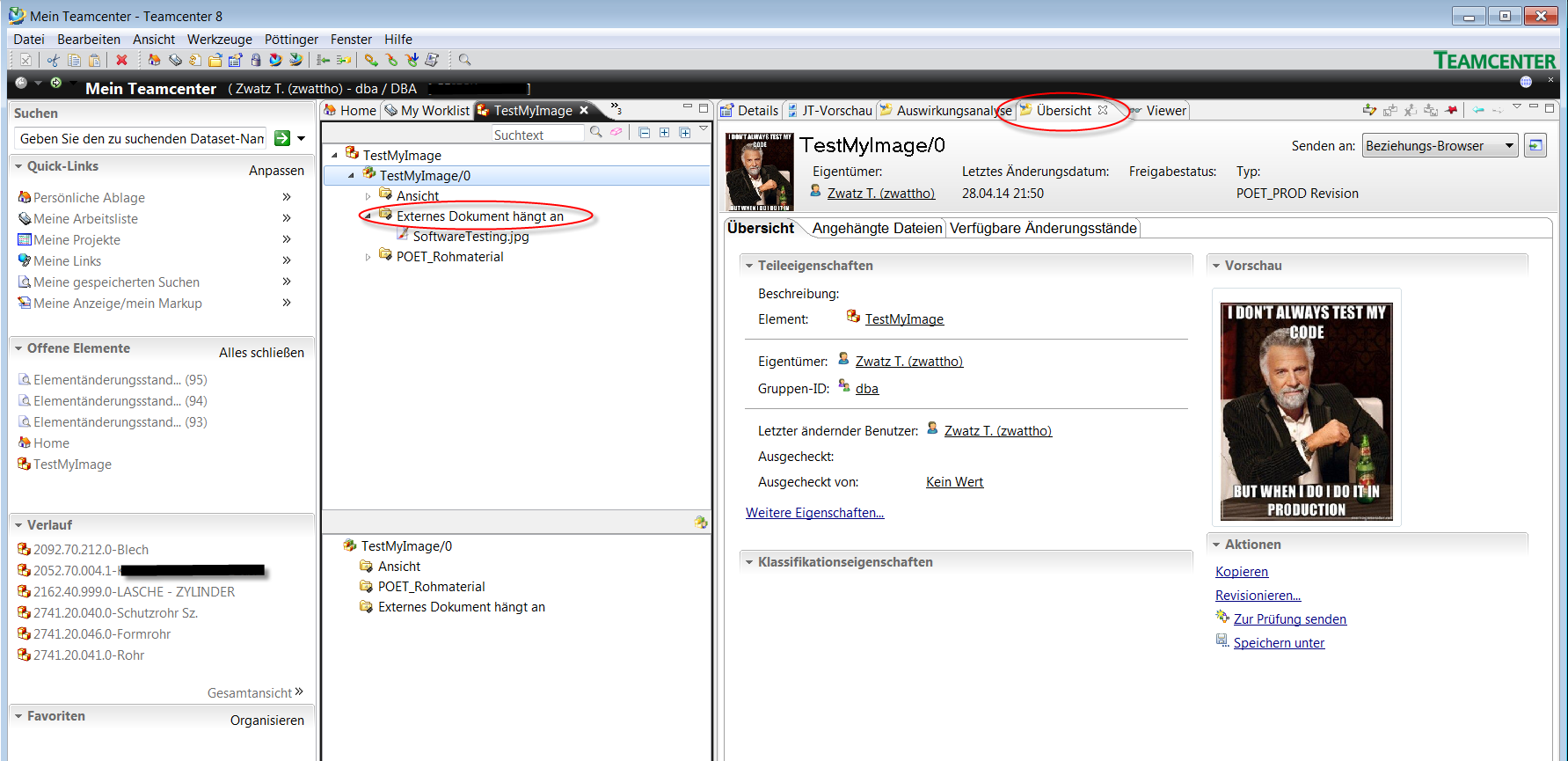

IMHO geht das nicht.
Als WA könntest du ja die NamedRef des generischen Teils exportieren + manuell an die FamilyMembers hängen.
Oder - was mir besser gefällt - :
Nimm das Bilderl das du haben willst und mache ein Dataset draus das in DatasetViewer.TYPES gelistet ist und hänge das dann an die FamilyMembers in einer Relation die in DatasetViewer.RELATIONSEARCHORDER gelistet ist.
Ich hab im angehängten Beispiel ein Image genommen und in TC_Attaches an die Revision gehängt. Die sind OOTB drin, wobei ich TC_Attaches nicht bei "normalen" ItemRevisions verwenden würde ( nur bei DocumentRevisions ).
