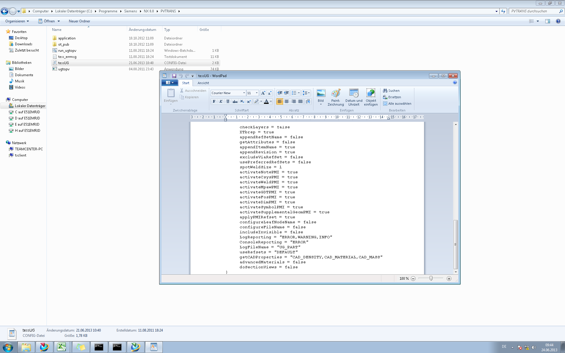

ich habe ein Part in NX mit PMI Datei erstellt und dannach in JT File exportiert und gab es kein Problem, aber wenn ich dieses in Teamcenter sehen möchte erscheinen nur die Modelviews aber nicht die Textblasen die ich vorher gestellt habe. Was kann das Problem sein?
In der Grundeinstellung der JT-Erzeugung ist PMI nicht aktiviert.
Als erstes also prüfe mal die Einstellungen in der Konfigurationsdatei.
Als Nächstes musst Du auch in TcVis die PMI-Darstellung ausdrücklich einschalten...
Und bitte trage in Deinem Forumsprofil ein, mit welchen Versionen der Programme Du arbeitest. Das vermeidet Rückfragen und Missverständnisse.

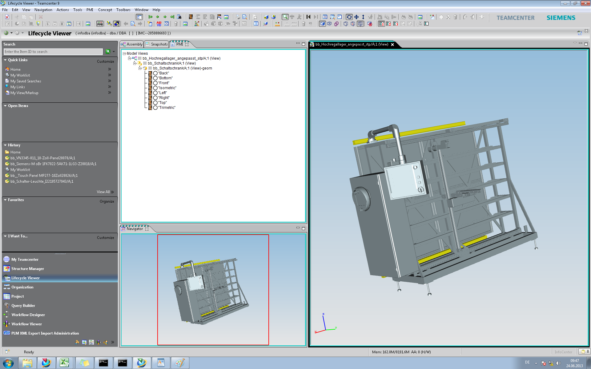

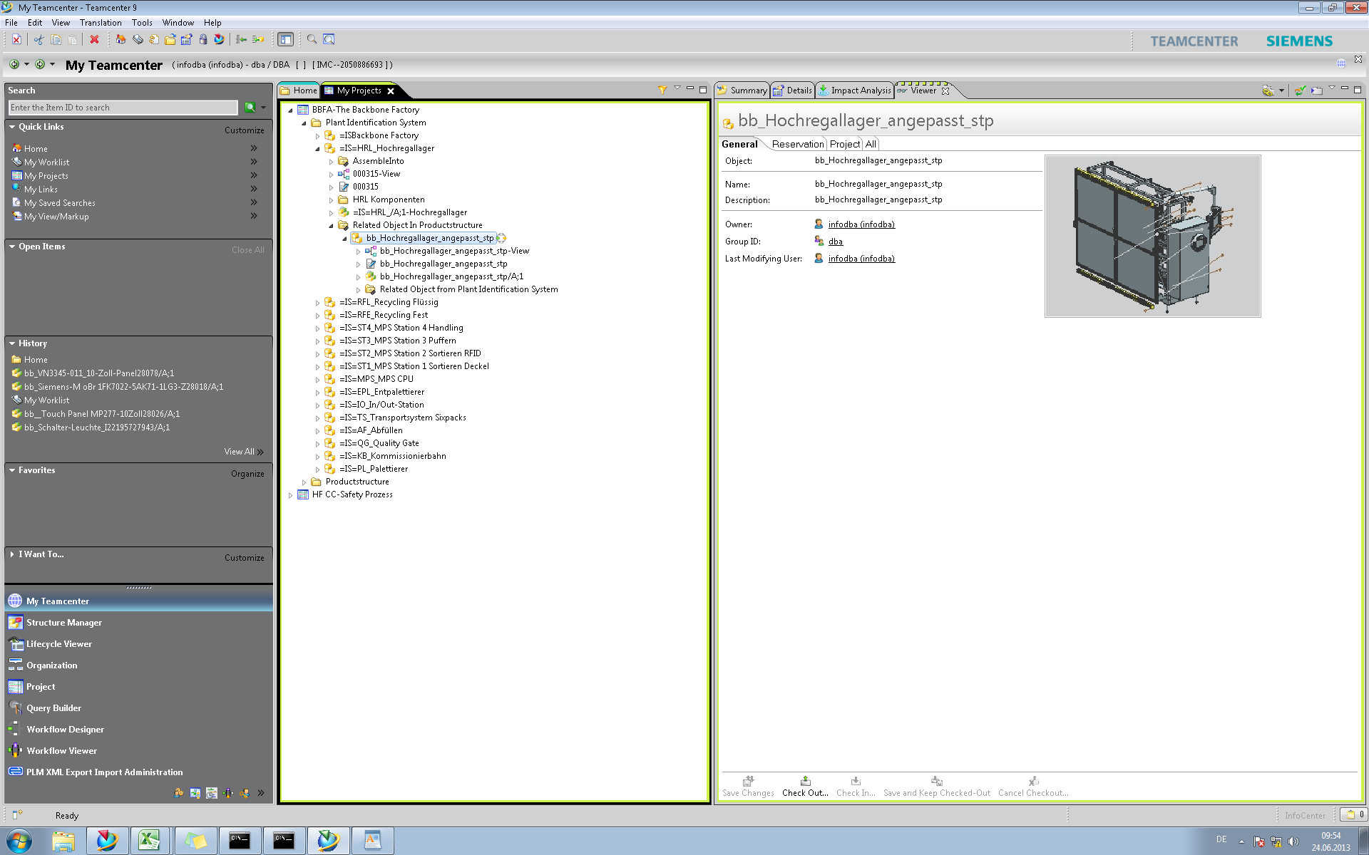

Hallo Rainer,
ich füge einige Bilder hinzu. Ich denke dass die Jt Einstellungen sind schon geändert und in Lifecycle viewer die PMI ist  mit der Multiple Entity Mode schon angemacht. Ich finde diese TcVis nirgends, vielleicht ist der Lifecycle Viewer.
Note: Die PMI ist in der Viewer sichtbar.

Hallo Mariano,
auf dem letzten Bild sieht es so aus wie wenn die PMI´s nicht eingeblendet sind (graue Kästchen)
Kannst du dort kein Häkchen setzen? Oder unter dem letzten Knoten in den Bubbles?
Gruß Mike

Leider nicht, ich versuche aber nein..
wenn ich PMI in JT2Go sehe, erscheint eine Registerkarte heisst PMIs nicht Model Views..

Original erstellt von luismariano92:
...ich habe ein Part in NX mit PMI Datei erstellt und dannach in JT File exportiert ...
Wie wurde exportiert ?
Die Einstellungen ziehen nicht immer .... vgl. dazu diesen Beitrag.
Hast du einen externen Standalone Viewer zur Verfügung wo du prüfen kannst, ob die PMIs jetzt im JT drin sind oder nicht ?

Hi Thomas und alle,
ich denke ich habe schon das Problem gefunden, ich habe versucht nicht das Jt File in Teamcenter anzuschauen sondern ein Zusammenbau, und jetzt habe ich das richtige JT importiert aber ich soll noch es in Monolitisch umwandeln, weil ich möchte nur ein File importieren, und vielleicht später in einer Baugruppe importieren.
