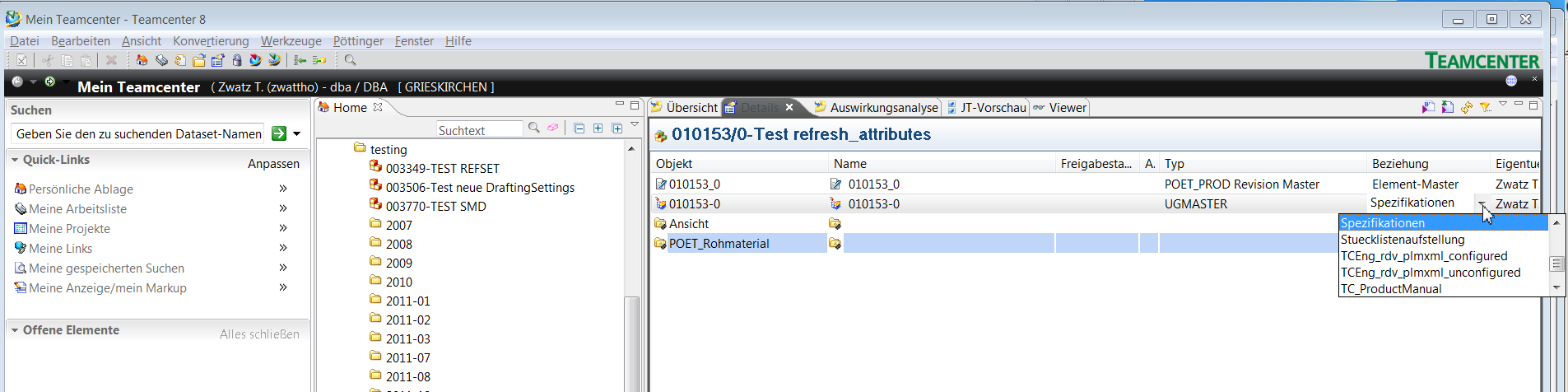

Eben doch, das ist ja sein Problem.
Siehe Anhang ... ( natürlich kann man nicht alle anwenden, eben bedingt durch die GRM Rules )
Eine genauere Beschreibung wäre aber sich noch hilfreich.
