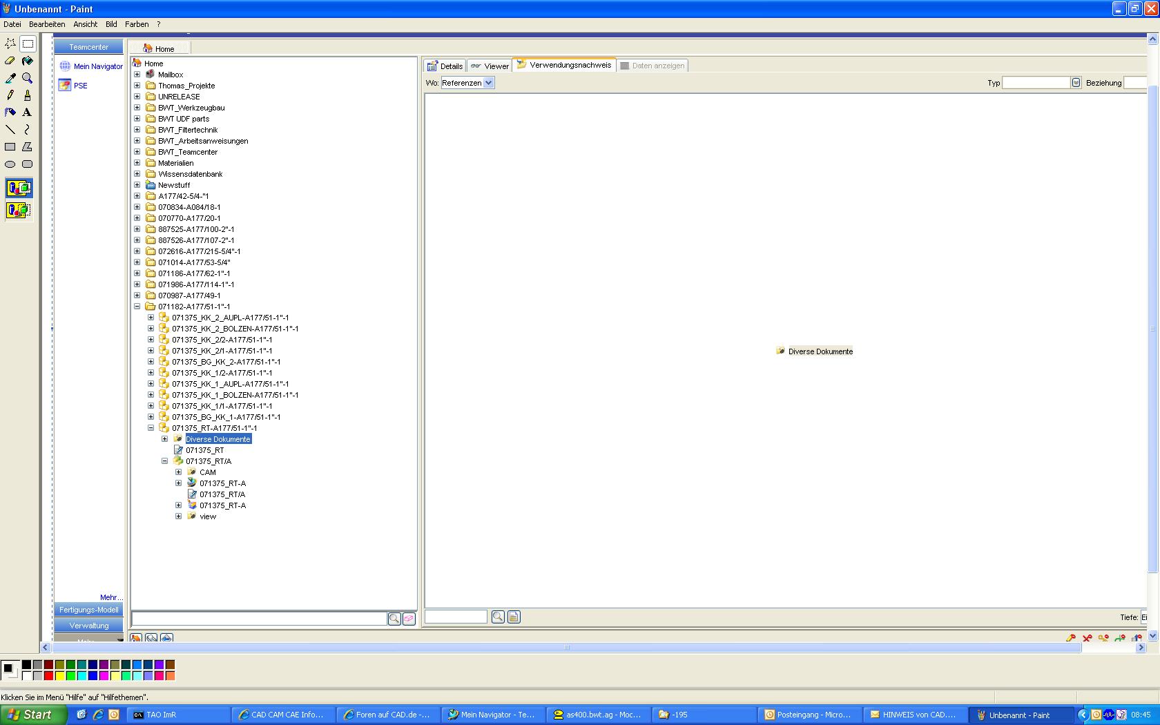

Bei uns wird bei der Erstellung eines Items ein "Pseudo Folder" mit dem Namen "Dokumente" auf Item Ebene erstellt.
Kann mir jemand sagen, wo man das einstellt dass bei zukünftig erstellten Teilen, dieser Folder nicht mehr erstellt wird? Dafür soll auf Item Revision Ebene so ein "Pseudo Folder" erstellt werden.

Ich hab dir mal einen Screenshot angehängt, vielleicht wirds dann klarer.
Im Moment wird bei der Erstellung eines Items automatisch dieser pseudo folder "Diverse Dokumente" angelegt, was sich aber für uns als nicht wirklich nützlich erwiesen hat, da wir diesen Ordner auf Item Revision Ebene brauchen, weisst du was ich meine?

Bevor Du den Screenshot erzeugst wechsle bitte im rechten Fenster auf Eigenschaften und blende dort die Spalte relation ein.
Lege den Screenshot dann als GIF-, BMP-File ab; das JPG-File war für mich unleserlich.

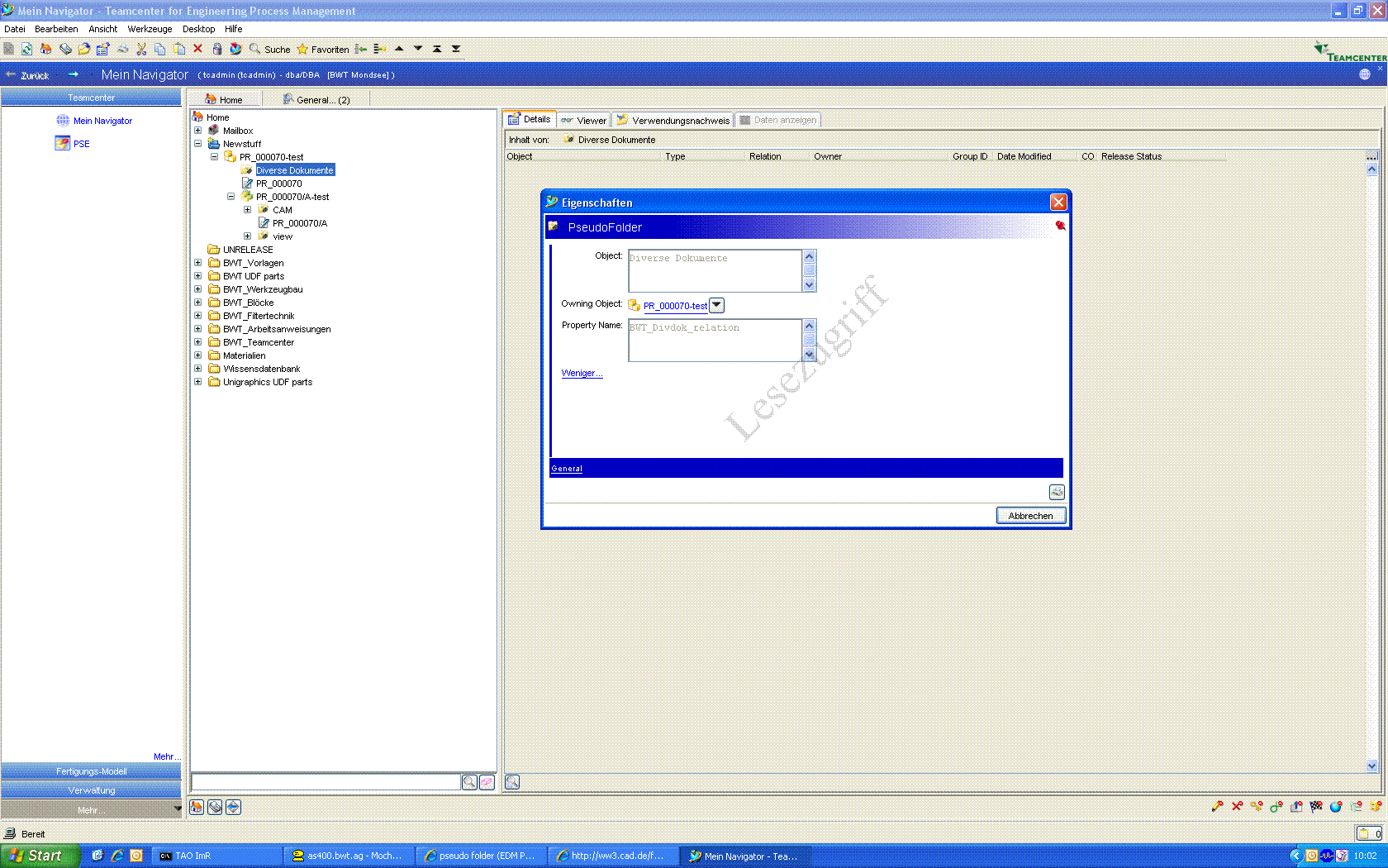

erstellt am: 10. Apr. 2008 10:04    Editieren oder löschen Sie diesen Beitrag!  <-- editieren / zitieren -->   Antwort mit Zitat in Fett Antwort mit kursivem Zitat    Unities abgeben: 1 Unity (wenig hilfreich, aber dennoch)2 Unities3 Unities4 Unities5 Unities6 Unities7 Unities8 Unities9 Unities10 Unities
Hi!
Danke für deine Hilfe!
Passt das so mit dem Screenshot?
Grüsse,
Thomas

das bmp file ist zu  gross, habs als gif drangehängt!

>>In unserer Installation TCE 9.1.2 ex. keine Relation "Document".
Nun ja, da sind wir wohl beim Thema "firmenspezifische Anpassungen".
Wie man im zweiten Screenshot sehen kann, hat wohl jemand eine neue Relation eingeführt.
>>Übrigens müssen nicht nicht alle TCE-Relation zwischen allen TCE-Objekten erlaubt sein.
Da wird jetzt wohl der Hase im Pfeffer liegen.
Für einen Aussenstehenden ist es schwer nachvollziehbar, was genau da konfiguriert wurde.
Warum aber überhaupt diese Mühe?
Der Standard Item <-> Item_Revision <-> Dataset erlaubt doch, mehrere Datasets in einem Änderungsstand abzulegen.
Da muss man doch nicht wieder komplizierte Ordnerstukturen erzeugen.
Einfache Namenskonventionen sollte allemal ausreichen,um zu unterscheiden, was das primäre Dokument ist, und welches Hilfsinformationen sind.

Sorry, die Qualität des Screenshots der bei mir ankommt ist so schlecht, dass ich nicht lesen kann. Also versuch mal in der von mir beschriebenen Weise herauszukriegen, welche Relation sich dahinter verbirgt.

Schulze hat mir eh schon ein wenig weitergeholfen, bei uns ist da etwas zusätzlich eingestellt worden, damit dieser Ordner automatisch erstellt wird. Ich werde mich da mal mit unserem Support in Vergindung setzen.

Nun ja, im Internet-Explorer schaut auch das GIF nicht besonders gut aus.
Aber wenn man's speichert und im Betrachter etwas vergrössert, kann man eine Relation vom Typ "Divdoc" erkennen. Deshalb meine Rede von den firmenspezifischen Anpassungen.
