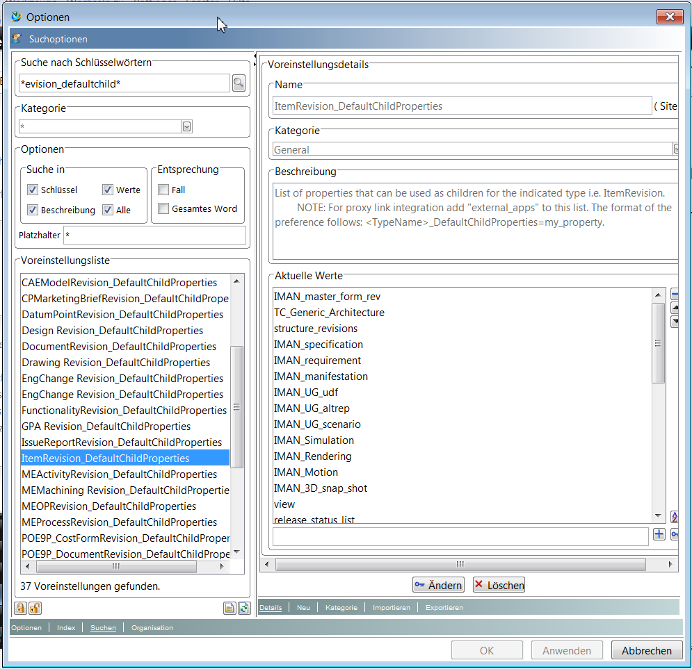

Kann ich in TC 8.3.1 irgendwo die Reihenfolge der Datasets ändern, dass z.B. das NX dataset direkt unter BVR angezeit wird??

Die TC Preference
<Deine-ItemRevision>_DefaultChildProperties
regelt was angezeigt wird.
Irgendwie hab ich aber den Eindruck, dass die Reihenfolge damit nicht festgelegt wird ...
Man kann in den Preferences ganz rechts die Reihenfolge nach Relationstyp beeinflussen.
Innerhalb des gleichen Relationstyps IMAN_specification jedoch ist die Reihenfolge scheinbar zufällig.
Aber ist das wirklich wichtig?

Bei mir werden die angezeigten/gelisteten ChildProperties auch nicht in der Reihenfolge gelistet wie sie anhand des BusinessObjectTypes in der Preference stehen.
Dürfte vielleicht auch mit der Einstellung in Sachen Sortierreihenfolge im UI zu tun haben ...
Das ist die mögliche Unterscheidung von Site / Group / User Preference.

nach meinem Wissen legt die DefaultChildProperties nur fest,  welche Objekteigenschaften bzw Relationen angezeigt werden. Die Reihenfolge wird hier aber nicht festgelegt. Es gibt eine Preferenz mit der man aufsteigen oder absteigend sortieren kann.  Ich bin mir aber nicht mehr sicher ob das nur für Itemlisting im Explorer galt oder auch für Datasets. In den Benutzeroptionen gibt es hierzu einen Schaltet mit dem man diese Preferenz setzen kann. Ansonsten gilt glaube ich das normale Alphabet als Sortierkriterium.
