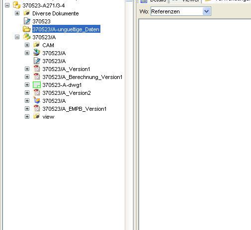

Hallo an Alle!
Ich habe noch eine Frage zur ItemRevision. Besteht die Möglichkeit auf die Reihenfolge der Daten unter der ItemRevision Einfluss zu nehmen? Ich hätte gerne die PDF Daten untereinander. Ich bin noch nicht draufgekommen nach welcher Reihenfolge hier die Daten gezeigt werden, der Zeitpunkt der Erstellung ist es nicht, das habe ich schon probiert.
Vielleicht weiß jemand von euch da Bescheid, würde mich freuen!
Vielen Dank!!

die einzige mir bekannte Einstellung ist
Bearbeiten->Optionen->UI->Baumstruktur-Anzeigereihenfolge.
Mein Gefühlt ist das mit
1. aufsteigend/absteigend eine alphanumerische Sortierung erfolgt
2. während bei keine Sortierung nach dem Erzeugungsdatum sortiert wird.
Sofern es so ist, hilft Dir diese Einstellung klarerweise nicht weiter.
Das Sortieren ist für uns ein Ärgernis seit wir mit TCE arbeiten. Allerdings stehen wir aktuell auch nur 9.2.1
Gruß, Nessi

Leider erzielt das nicht das gewünschte Ergebnis. Hab jetzt alle möglichen Sortierungsvarianen probiert, aber nach Art des Datasets kann man´s nicht sortieren lassen.

ich hab mal einige Revisionen (und deren Datasetreihenfolge) kontrolliert.
So wie es aussieht, werden die Datasets nach der DatasetID sortiert.
Zu der DatasetID (Bsp: U8BVbqOT1cBhRB) bin ich über ein SQL-Query gekommen.
Konnte die ID im TC-Navigator nirgens finden.
Ich weiß zwar, dass diese Erkenntnis nicht wirklich weiter hilft, aber ich denke trotzdem dass es interessant ist ....

Meinen Anwendern geht es eigentlich darum, dass der UGMASTER immer an erster Stelle steht:
Wenn sie mehrere Items oder Revisionen markieren, dann sehen sie im Viewer die Vorschaubilder der Modelle.
Mit der DRW (bis A0) können sie in der Vorschau nix anfangen ...

ich hab bei Siemens nochmal nachgebohrt und nun einen ER geöffnet (auch wenn es wieder mal fast nichts bringen wird):
Dataset_display_order_attr=Type (or DateCreated, or Name, or ,....)
Dataset_display_order=asc, desc or a List (at type) as:
UGMASTER
UGPART
Other,...
ER 1740641 (wen´s interessiert)
