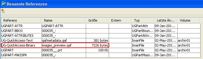

beim Vorschaubild, dass unter "Benannte Referenzen" beim Part abgelegt ist, handelt es sich um ein Abbild des Parts, meines Wissens beim Speichern erzeugt, d.h. eine "3D Ansicht" als Vorschau, wie das Part aussieht.
Was ich haben möchte (und wohl in einer früheren TC Version schon einmal hatte), ist ein 2D Darstellung mit Abmaßen, z.B. eines I-Profilträgers, das als Vorschaubild in der Wiederverwendungsbibliothek dient.

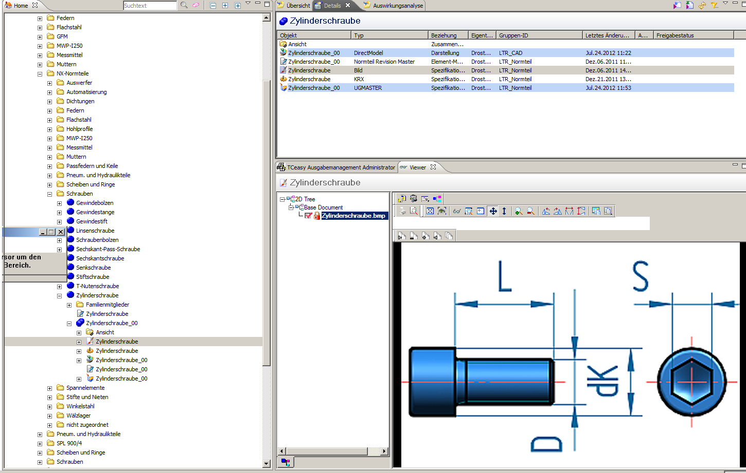

IMHO sind "Image" und "BMP" schon richtig.
Allerdings muß beim BMP das Format beachtet werden, und die Größe. Ich speicher die Bitmaps mit MsPaint ab, als 24 Bit, dann funzt es. Größe sollte 300x200 Pixel nicht überschreiten.
Es gibt im GTAC auch ein Whitepaper zur Konfiguration der Reuse-Lib, da steht noch einiges mehr drin.

Hallo Robert
ja ich habe alle Zylinderschrauben in einem PRT, alle Muttern, alle Senkschrauben etc.
Der Nachteil ist ganz klar das die Teilefamilientabelle recht groß wird.
Der Vorteil ist der in meinen Augen sehr viel größere Komfort für den Anwender.
Und du hast ne PM.
Grüße Meinolf
