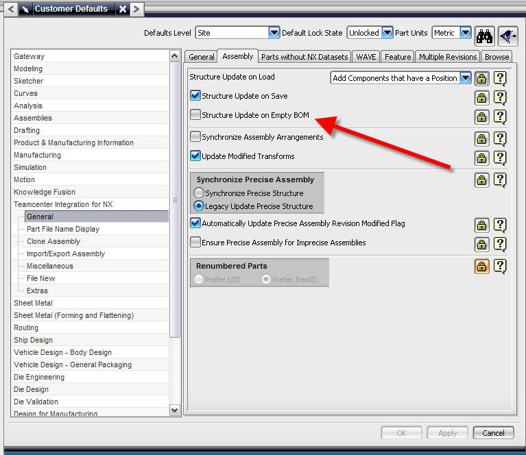

Hallo Tc`ler
wir haben festgestellt das wir in unsere DB leere BomViews haben. Eine suche ergab das es ca. 10`000 sind.
Leider sind dies nicht nur leere Stücklisten von Baugruppen sondern auch leere Bom von Einzelteilen.
Wie ich die BomView von Baugruppen wieder über refile befüllen kann, weiss ich.
Wie kann ich jedoch:
1. die Nummern der Einzelteilen mit Bom von dennen der BG filtern?
2. kann man die Boms von Einzelteilen löschen? Wenn ja wie?
3. Hat dieses Problem mit den leeren BomView von Baugruppen sonst noch jemand?
Danke vorab für eine ANtwort.

zu (1) habe ich aus dem Stegreif keine Lösung.
zu (2): Ja, so wie man eben Objekte in TC löscht:
BOMViewRev markieren und auf das weisse Icon mit dem roten Kreuz klicken.
zu (3): Ja. Wir haben uns allerdings noch nicht die Mühe gemacht, zu erforschen, unter welchen Bedingungen NX eine BOM an ein Einzelteil hängt.
PR-01643350 beschreibt eine Situation:
Wenn eine Assembly angelegt wird als Part2 in Part1 und dann wird Part2 wieder aus der Assy gelöscht, dann wird die leere BOM nicht automatisch in TC gelöscht.
>>The system is working as designed.
Ob diese Situation in jedem Fall einer leeren BOM zutrifft, kann ich nicht beurteilen.

Hallo mäd,
Hatten ähnliche Vorfälle.
1) Wenn BG's und Einzelteile nicht suchbare Merkmale aufweisen, wie einen eigenen Nummernkreis oder eine Markierung in einem Formular "Einzeilteil" oder so etwas ähnliches, wird das wohl schwierig.
2) Wir haben die BOM's aus Einzelteilen wie beschrieben gelöscht. (Delete). Aber wir mussten zuerst auch sicherstellen, dass im Ordner "view" keine Bauteile verlinkt waren. Sonst hätte es beim löschen einen Fehler gegeben.
3) Ja. Aufgetreten war dieser bei der Migration nach TcE aus einem anderen System. Dort war irgendwie noch ein Eintrag vorhanden, dass das Bauteil mal eine Baugruppe war. Da wir jeweils eigene Nummernkreise hatten für Einzelteile und Baugruppen konnten wir über eine Suche alle rasch finden und bereinigen. (Kriterium für die Suche: Nummernkreis XY mit BOM View)

Hierzu gab es schon mal einen ähnlichen Thread: http://ww3.cad.de/foren/ubb/Forum86/HTML/000405.shtml#000003
Das mit dem Löschen der BOM geht bei uns nicht immer - bei verbauten Teilen die nur einen Änderungsstand haben, geht es nicht (glaube ich).
Das ist ärgerlich, weil diese Items beim Refiling nicht richtig erkannt werden...
Zu Deinem Punkt 1: Ich glaube es gab da mal einen Suchabfrage mit der man eine "empty BOM" Suchen konnte - vielleicht mal beim GTAC nachfragen?

Original erstellt von mäd mäx:
Mit Bordmitteln IMHOIn my humble oppinion (Meiner Meinung nach) nicht.
Man könnte ug_inspect auf die Teile loslassen, das reportet ob ein Part Komponenten hat und damit automatisiert ermitteln welche Teile das sind.
Dazu muß man den Speicherort der NamedReferences ermitteln & Zugriff auf die Volumes haben.

>>schon klar wie man löscht, aber möchtest du ca. geschätzte 5000 dinger von hand löschen?
200 Blöcke zu je 25 Objekten - das Löschen eines solchen Blocks wird etws 15 Sek. brauchen. Das Ganze braucht also etwa 1 bis 2 Stunden.
Solche Aktionen bin ich durchaus gewöhnt.
Die ALternative wäre ein ITK-Programm. Das zu entwickeln wird den Ungeübten vermutlich mehr als 2 Stunden kosten.

Der CustomerDefault StructureUpdateOnEmptyBOM ist bekannt ?
Zu UOM kann ich nichts sagen, aber das ist sicher auch NX Release abhängig, da hat sich was geändert.
