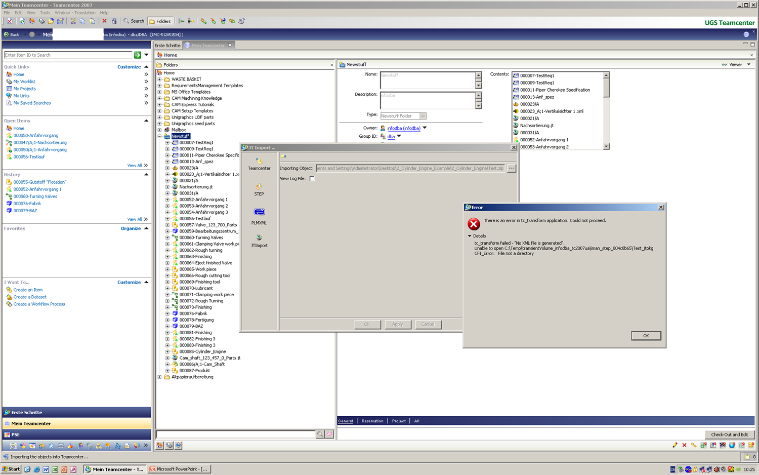

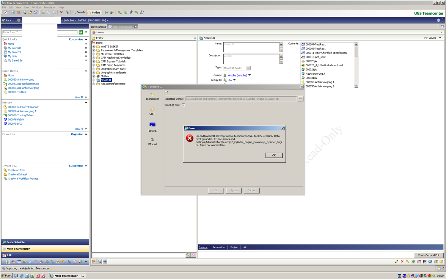

Jetzt hat es fast geklappt, vielen Dank für das Video, ich habe nie den Current Value auf Yes gesetzt sondern die ganze Zeile fälschlicher Weise übernommen (ENABLE_JT_import_export = yes)
Jetzt habe ich die neue Import-Option. Nur leider ärgert  mich Tc schon wieder mit einer neuen Hürde und zwar die folgenden Fehlermeldungen zeigte er mir nach dem Test zweier geringfügig unterschiedlicher JT_ZIPS an...?! hat jemand ne Ahnung wie ich diese hoffentlich letzte Hürde bewältigen kann?
Vielen Dank!

bitte daran denken, dass die Dateien keine Leerzeichen oder Sonderzeichen enthalten und auch nicht größer wie 32 Zeichen sind.
Ausserdem enthält dein Pfad zur Zipdatei Leerzeichen, das kann dir auch schon wieder auf die Nase fallen.
am besten zum Test das zipfile auf C: und kucken ob die Fehler immer noch kommen.
ansonsten gibts du mir nächste Woche mal deine Telefonnummer und wir spielen das mal durch.
So, ich mache jetzt erstmal Feierabend, im Büro ist das Bier alle
Gruß Mike

Also nach wie vor die selbe Fehlermeldung, habe nun sämtliche Namen der JT's im Zip-File gekürzt. Aber er sagt:
tc_transform failed - "No XML file is generated".
Scheint irgend ein anderes Problem zu sein!
Filipp
