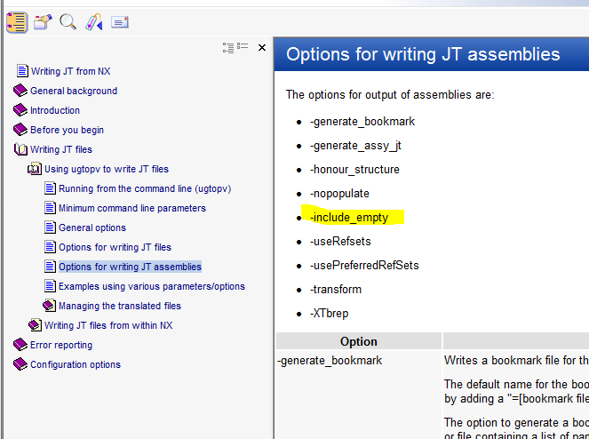

Ich möchte von meinen Teilen / Baugruppen ( alle NX Parts ) JTs erzeugen.
Das möchte ich mit dem Utility "ugtopv" machen: In einer Einmalaktion für alle bisher freigegebenen Teile und danach über den Dispatcher bei Freigabe.
Dabei bin ich auf die Option "-generate_assy_jt" für ugtopv gestossen & frage mich ob die Verwendung dieser Option das richtige ist.
Soweit ich das jetzt gesehen habe, wird eine Assembly nur im RAC angezeigt, wenn auch ein Assy-JT erzeugt wurde.
Kann mir dazu jemand etwas sagen ?
Weiters ist mir auch ein Switch "-include_empty" untergekommen & da frage ich mich auch ob der Sinn macht ?
Thanx

>>... die Option "-generate_assy_jt" ...
In Teamcenter werden üblicherweise nur JT-Dateien für Einzelteile angelegt.
Auf der Ebene der Baugruppe wird der Zusammenhalt über die BOM gegeben, die die Einbaukoordinaten der Teile führt.
Man kann natürlich ausdrücklich in tessUGconfig den Parameter structure=MONOLITHIC setzen
und eine JT-Datei für die Baugruppe erzeugen. Diese wird jedoch nicht automatisch aktualisiert, wenn die Baugruppe oder ein darin enthaltenes Teil bearbeitet wird.
>>... ein Switch "-include_empty" ...
??? Woher hast Du denn das ???
C:\ugs\NX 7.5\PVTRANS>ugtopv -help
Usage: ugtopv <.prt | .bkm | directory | file> [-pim=yes] [-noupdate]
[-u=<user>] [-p=<password>] [-g=<group>] [-rev=<revision rule>]
[-single_part] [-config=<file>] [-save_outside_teamcenter]
[-generate_assy_jt] [-honour_structure] [-generate_bookmark]
[-nopopulate] [-force_output_dir]
[-transform={<transform>}
Meinst Du vielleicht tessUGconfig, Parameter includeInvisible?
Siehe Online-Hilfe

Beim Speichern will ich keine JTs erzeugen weil das dauert nur unnötig lange und ich will nur von freigegebenen Teilen / Baugruppen JTs in TC haben.
Die -include_empty Option findet sich in der Hilfe (NX7.5) - was sie macht steht da aber ich wüsste jetzt nicht unbedingt wo mir das einen Nutzen bringen könnte.

erstellt am: 20. Feb. 2012 15:02    Editieren oder löschen Sie diesen Beitrag!  <-- editieren / zitieren -->   Antwort mit Zitat in Fett Antwort mit kursivem Zitat    Unities abgeben: 1 Unity (wenig hilfreich, aber dennoch)2 Unities3 Unities4 Unities5 Unities6 Unities7 Unities8 Unities9 Unities10 Unities Nur für ThomasZwatz 10 Unities + Antwort hilfreich
-include_empty
Includes components that belong to empty reference sets in the assembly being translated.
Das war mir bislang noch nicht bekannt.
Die Option klingt vom Namen her recht lächerlich, aber theoretisch kann das schon von Belang sein. Ich bin sicher, es gibt Anwender, die einen Grund dafür haben, Teile über leere RefSets in einer Baugruppe auszublenden.
Nach dem Arbeitsstil unseres Hauses benötige ich weder diese Option noch die -generate_assy_jt, aber das muss jeder für sich entscheiden.
