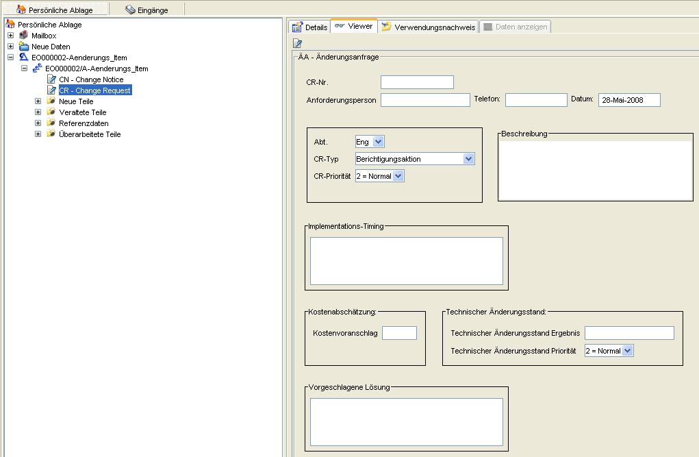

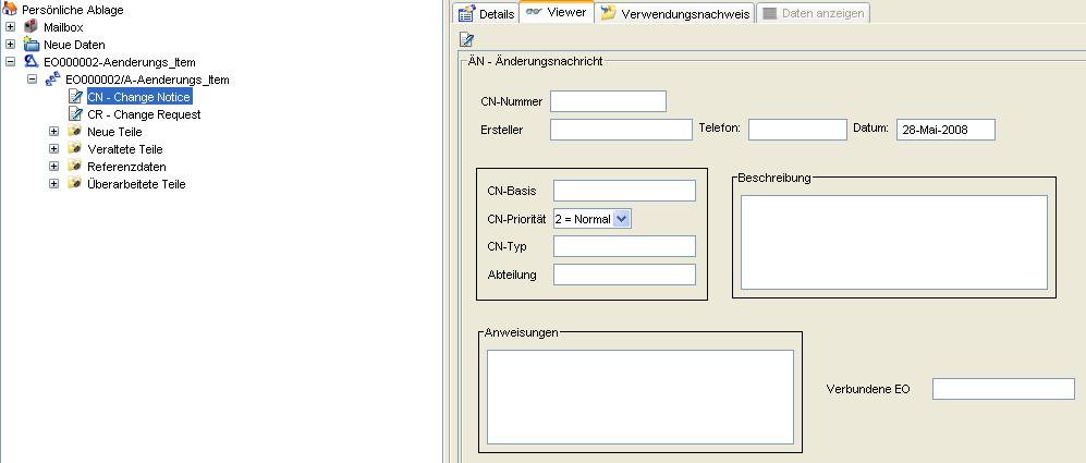

im TCE gibt es glaube ich vier Formulare die man mit Informationen füllen kann.
Alternativ kann man sich ja im TCX ein Formular nach Gusto erstellen und dieses bei Änderung mit unter der Revision des Engineering_Order Items einfügen mit (Neu->Formular) und das dann mit den gewünschten Informationen füllen.
Gruß Mike

ich habe dich nicht vergessen, hier sind die gewünschten Bilder über die Standardformulare im TCX Engineering_Order_Item.
Gruß Mike

Hallo Mike!
Vielen Dank für die Screenshots!
Hängt dieses Änderungsitem mit den beiden Forms dann bei eine Item Revison dran, oder ist das ein "eigenständiges" Element?

es ist ein eigenständiges Item. Wenn Änderungen umfassend dokumentiert werden müssen, dann haben Änderungen in der Regel auch eine eigene Änderungsnummer. Die Revisionen die geändert werden müssen werden in das dieses Item reinreferenziert, in die Ordner die du dort siehst.
Über dieses Item und den Reports die man daraus ziehen kann kann man dann kpl Rückverfolgen wiso man die Änderung gemacht hat und wer. Zusätzlich zu den Informationen in den Formularen.
