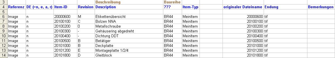

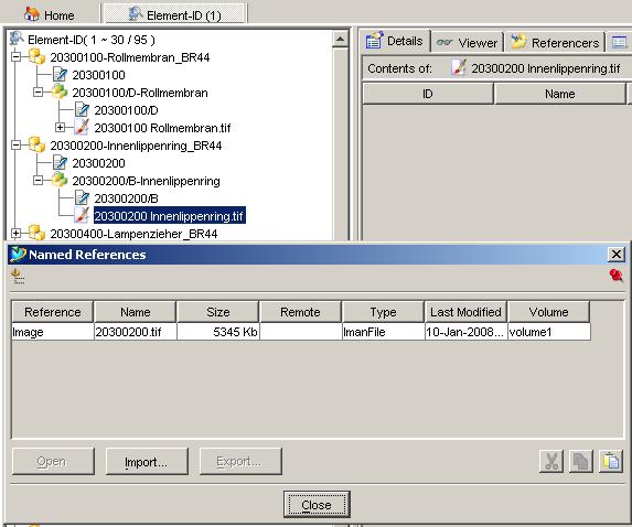

Das Tool heisst PLMXML und gibts im TC drin
Nur mal so ein Beispiel (siehe Bild)
Ich habe eine Tiff-Datei mit Namen xyz.tif
Den Namen xyz.tif will ich aber nicht im Namen meines Datasets stehen haben.
Beim Item sollen mehr Informationen stehen als in der Itemrevision.
Läßt sich alles darüber Regeln, du musst nur ein XML File mit den entsprechend formatierten Daten füttern.
Ich habe mir für mich ein Tool gebastelt wo ich die ganzen Daten die ich im TC sehen will aus einer Exceltabelle hole. Dort kann ich am besten und schnellsten formatieren wenn es um den Massenimport geht.
Dann schnappe ich mir das XML-File und lese es mit plmxml ein und das Ergebnis siehst du ja im Bild, bis auf die gemappten Formulareigenschaften die noch dazu gekommen sind.
Ich kann es nur leider nicht rausgeben, sonst dreht mir mein Chef den Hals um.
Am Anfang wollte ich das auch immer über item_import machen, aber seit ich die Möglichkeiten von PLMXML für mich nutzen kann greife ich die Befehle nicht mehr an.
Gruß Mike
