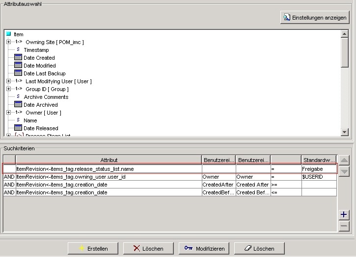

Servus!
Wir arbeiten mit TCE 9.1.3
Durch die Tatsache, dass ein paar wenigen unserer User die Arbeit mit Prozessen nicht sehr geläufig ist und ein paar anderen es immer wieder entfällt auf eine (vielleicht neu erzeugte) ItemRevision einen Prozess zustarten (die neueste ItemRevision = Freigabe, alle anderen = ungültig), machte ich mich daran mich ein wenig mit dem Query-Builder zu beschäftigen. Dies funktioniert auch soweit - bis zu einem Punkt:
Meine Query findet keine ItemRevisions die keinen ReleaseStatus haben.
Folgende Absicht:
Der User soll in der Suchmaske seine User_ID eingeben können (per Default-Wert wird seine eigene schon eingetragen) und einen bestimmten Datumsbereich angeben können. Als Ergebnis soll er alle ITEMs (ja, Items) angezeigt bekommen, die eine ItemRevision enthalten, welche in dem vom User angegebenen Zeitspanne von ihm erzeugt wurde, aber noch keinen ReleaseStatus besitzen.
Soweit bin ich gekommen:
Ich finde mit meiner Query alle Items, welche ItemRevisions enthalten, welche vom User in einer eingegebenen Zeitspanne erstellt wurden und einen bestimmten ReleaseStauts (z.B. Freigabe) besitzen. Danke an dieser Stelle übrigens an Forums-User "Stefan Schulz", der mir mit seiner Anleitung "Items über ItemRevision-Attribute finden" sehr geholfen hat.
Wenn ich jetzt allerdings in der Spalte "Vergleichoperatoren" (oder wie auch immer diese Spalte heißt) IS_NULL eintrage, findet meine Query nichts mehr.
Kann mir geholfen werden??
Vielen Dank im Voraus...
Grüße, Jürgen Z.

Ups, falscher Screenshot. Hier der Screenshot der Query, mit der ich die ItemRevisions mit ReleaseStatus "Freigabe" finde, die ItemRevisions ohne ReleaseStatus aber nicht gefunden werden.
Jürgen

hi,
ich habe zwar noch kein 9-er, aber kannst du nicht 2 zeilen mit UNGLEICH Freigabe und UNGLEICH ungültig (als vergleichsoperator) einfügen -normalerweise =! ? da müßte er doch normalerweise den "rest" finden, den du suchst...

*grins* Diese Lösung hatte ich auch schon probiert (hab's vergessen in meinem Eröffnungsbeitrag zu erwähnen). Leider funktioniert das nicht. Sobald ich einen Vergleichsoperator "ungleich" angebe (für "Freigabe" und "ungueltig"), dann findet er nichts.
Damit die ganze Sache noch konfuser wird: Wenn ich nur einen Vergleichsoperator (z.B. ungleich "Freigabe") angebe, findet er nur die ItemRevisions die einen ReleaseStatus haben, der nicht "Freigabe" ist (in meinem Fall also nur die, die den ReleaseStatus "ungueltig" haben). Die ItemRevisions, die keinen ReleaseStatus haben, werden nicht angezeigt.

Hallo Jürgen,
freut mich, dass meine Anleitugn Dir weiter geholfen hat. Auch wenn die schon recht alt ist und eigentlich für 8.1.1.x geschrieben wurde. Aber die Klassen scheinen sich nicht zu sehr geändert zu haben.
Zu Deinem Problem. Ich glaube die Lösung ist ganz einfach und Deine Probleme beruhen auf einem Missverständnis. Du prüfst auf den Namen des Release Status mit der Zeile:
ItemRevision<-items_tag.release_status_list.name = "Freigabe"
Das funktioniert soweit ja auch wie Du geschrieben hast. Wenn Du das aber umkehren willst, hast Du nicht das gewünschte Ergebnis. Soweit habe ich das hoffentlich richtig verstanden.
Das Missverständnis hier ist, dass Du davon ausgehst dass der Statusname ohne Freigabe leer bzw. NULL sein muss. Das ist aber gar nicht der Fall. Wenn das Objekt noch keinen Status hat, dann ist bereits die release_status_list gleich NULL. Eine Abfrage auf release_status_list.name kann also gar nicht funktionieren, da es dieses Objekt gar nicht gibt. Insofern sollte aber die Lösung für Dein Abfrageproblem ganz einfach sein. Du prüfst also nicht ob der Name des Status NULL ist, sondern ob die Statusliste selbst NULL ist. Also so:
ItemRevision<-items_tag.release_status_list IS_NULL
Musste dafür selbst eine Zeit lang experimentieren (hat geregnet in der Mittagspause  ) und bin dann mehr zufällig über die Lösung gestolpert.
Ich hoffe das hilft Dir weiter.

Hallo Stefan,
Original erstellt von Stefan Schulz:
Jep, funktioniert auch unter 9.1.3 (.4b)
Ein "hoch" auf die verregneten Mittagspausen!!!
Das Attribit "release_status_list" kann garnicht per Doppelklick in die Liste eingefügt werden, oder? Ich musste am Attribut "release_status_list.name" das ".name" weglöschen.
Ja aber hallo - das hat wirklich geholfen  !!! Einen ganzen Sack voll Unities für Dich! Tausend Dank!
Ciao, Jürgen Z.
