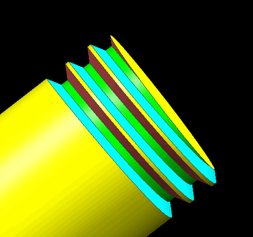

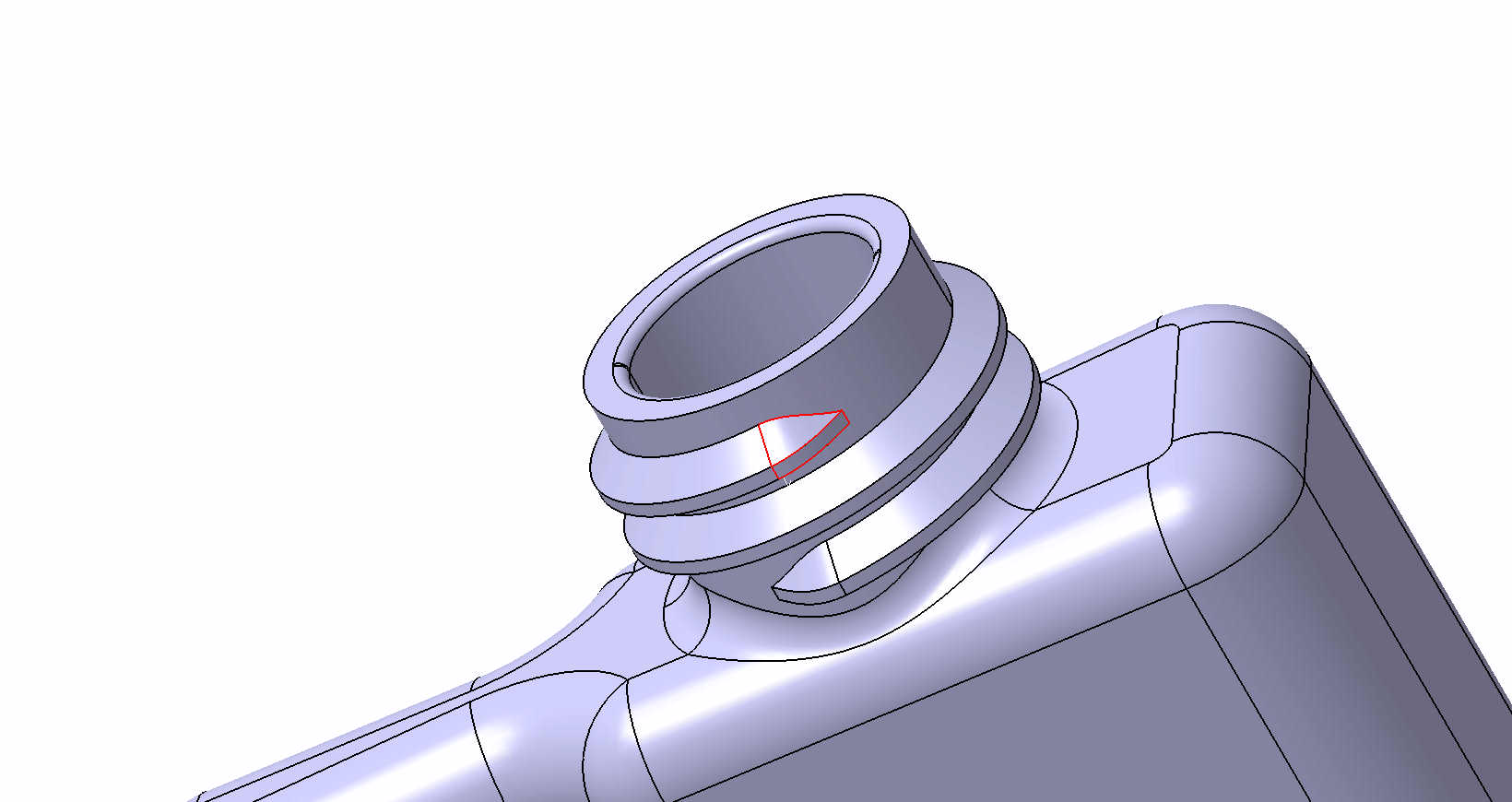

ich muß an einer Flasche ein Gewinde erstellen. Kann mir jemand sagen wie man den Anfang und das Ende eines Gewindes mit z.B. 2 Gängen Normgerecht im 3D darstellt.
Vielen Dank für eure Antworten.

erstmal Danke für Deine Antwort. Zum besseren Verständnis stelle ich ein Bild bei. Irgendwie muß das doch genormt sein!
Gruß und Danke
PS: Ansonsten ist mir das mit dem Gewinde schon klar.
coco

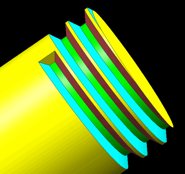

Original erstellt von coco27:
Das habe ich gehofft
Hab Dir mal 2 Bilder angehängt, eventuell kommen wir so an das Ziel. IMHOIn my humble oppinion (Meiner Meinung nach) gibt es keine Norm für den Start eines Gewindes. Das Ende ist dann herstellerbedingt und wird dann auch meisten mit einem "Runout" (Auslauf) bestimmt, wo das Gewinde halt auf den Schaft oder was auch immer ausläuft, und dieser Bereich darf dann auch nicht mehr als Länge genutzt werden.
Schuss ins blaue:
Eventuell liegt es auch an den Einageben in Deinem CAD-System? Bei mir muss ich mich um Anfang und Ende keine Sorgen machen. Alle Gewinde sind vorbereitet und man muss nur die Fläche anwählen und die gewünschte Länge eingeben. Dann kommen solche Gewinde heraus wie im Bild zu sehen sind.
Pascal

Danke Pascal,
das hilft mir dann schon weiter. Dann müßte es ja ok sein wenn ich den anfang und das Ende selbst bestimme.
Soweit ich das beurteilen kann, ja. Bei gleich bleibenden Durchmesser von Schaft auf Gewindefläche, macht es wohl wenig Sinn das Gewinde nicht am Anfang beginnen zu lassen. Ansonsten wird das mit dem zusamenschrauben doch etwas knifflig
Schön das wir das klären konnten, Danke für die rasche Informationslieferung, dann kann man auch schnell helfen.
