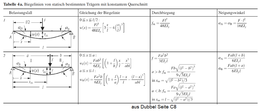

Hallo Klaus,
nein, ich muss die Träger berechnen, die ich benötige, um eine zu betonierende Decke zu unterstützen.
Das heißt, welche Last an einer bestimmten Stelle auf den H20 Träger runter kommt, um die Träger dann dort mit einem ST60 Turm von der Firma Hünnebeck zu unterstützen.
Das soll man mit einen Durchlaufträger Programm rechnen können. Es gibt einige im Netz. Ich dachte, hier ist evtl. jemand, der so was nutzt und der könnte mir sagen, welches gut ist.

Die Formeln für Balken mit verschiedenen Lasten und Einspannungen stehen im Dubbel. Siehe Anhang.
Nur ist das sehr gefährlich weil man die Randbedingungen alle berücksichtigen muß.

Ist das nicht ein Job für einen Statiker?
Sehr dünnes Eis!
Was ist ein Träger H20?
Wird da nur an einer Stelle unterstützt?
Verteilt sich die vertikale Belastung über eine Fläche?
Beachte: beim Betonieren kommen noch andere Kräfte dazu,
nicht nur das Gewicht des Betons.
Da gibt es noch Sicherheitsfaktoren, die nicht im Dubbel stehen.
