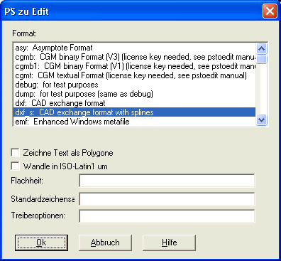

erstellt am: 10. Dez. 2008 11:12    Editieren oder löschen Sie diesen Beitrag!  <-- editieren / zitieren -->   Antwort mit Zitat in Fett Antwort mit kursivem Zitat    Unities abgeben: 1 Unity (wenig hilfreich, aber dennoch)2 Unities3 Unities4 Unities5 Unities6 Unities7 Unities8 Unities9 Unities10 Unities Nur für Ald-Edv 10 Unities + Antwort hilfreich
Habe PS to Edit im GSView eingebunden, somit läuft es unter Windows mit Optionen wie im Screenshot.
GSView und Ghostscript s.h. Link: http://pages.cs.wisc.edu/~ghost/
