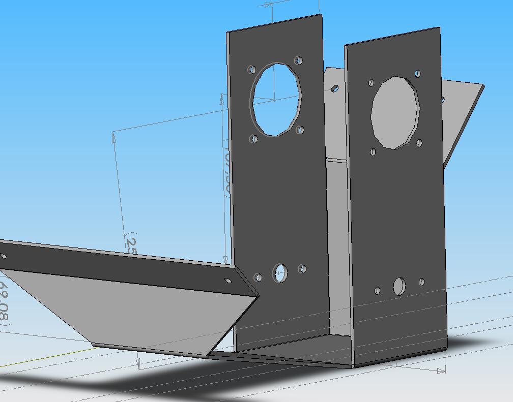

Hallo Leute,
ich bastele nebenher an einem Elektrofahrzeug und habe für Motor/Riemenscheiben dieses Blechteil (aufgefaltet ca. 90x90cm aus 4mm Alublech) gemacht. Mit einigen Hardcopies unterm Arm bin ich dann zu meiner örtlichen Abkanttechnik-Firma gegangen (nach meinem Eindruck relativ groß und bekannt), nur um dort gesagt zu bekommen, sie könnten weder mit Autocad noch Solidworks Daten was anfangen, ich soll die Zeichnung mal ausdrucken und von Hand überall die Maße dranschrieben.
Jetzt war ich ein wenig überrascht, ich ging eigentlich davon aus daß ich aus Solidworks eine Datendatei exportieren kann (in welchem Format auch immer), diese dem Metallbauer geben kann und er füttert seine Maschine mit den Daten und zumindest das aufgefaltete Blech sollte doch vollautomatisch gefräst/gestanzt/gebohrt werden können. Da es ein Einzelstück ist, würde das Biegen wohl dann manuell passieren, aber auch hier erwarte ich von der Firma, daß sie die Biegewinkel aus den gelieferten Daten auslesen können (ob die sich dann selbst eine (große) Konstruktionszeichnung drucken und danach arbeiten ist mir dann auch egal).
Zugegebenermaßen hab ich nicht viel Ahnung von der Praxis, aber ist meine Vorstellung denn so unrealistisch? Es geht darum daß ich einen möglichst schnellen, einfachen und vor allem fehlerfreien Weg gehen möchte. Ich habe keine Lust, ca. 100 Maße aufwendig aus dem CAD-Programm oder meinen Skizzen rauszusuchen und auf eine Papierzeichnung (auch noch in A4-Format) zu übertragen, und für die evtl. Fehler selbst zu haften.
Ich würde am liebsten einer Firma die Datendatei mailen, ein Angebot einholen, das Teil produzieren lassen und binnen einer Woche (besser binnen 2-3 Tagen) abholen gehen, oder schicken lassen. Gibt es solche Firmen die das machen?
Es ist erstmal ein Einzelstück, vielleciht mache ich 2 oder 3 weitere davon (vor allem wenn ich was dran ändern muß/will), und mööööglicherweise mal 100 Stück/Jahr, wenn aus dem Projekt jemals was wird.

Hallo Ethan,
ich fürchte da sind 90% aller Betrieben in D noch nicht so weit. Mit viel Glück können die ein Neutralformat aufmachen und sich selber eine Abwicklung erstellen. Aber das mußt du natürlich bezahlen. Und automatisch fräsen, bohren, stanzen ist definitv Utopie.
Also setzt dich selber hin, und in 3-4 Stunden hast du die Zeichnung. Vorteil: du kannst noch ein paar Toleranzen anbringen, an Stellen die für dich wichtig sind.

Du könntest zumindest den Zuschnitt machen in 2D.
Dann die Winkel an die Biegekanten schreiben und wenn du das in eine DXF-Datei verwandelst, könnte dir die Firma, die ich dir per PM geschickt habe, ein Angebot machen.

Hallo Ethan,
ich habe kürzlich zum ersten Mal dem Blechfertiger nur 3D-Files geliefert, das hat sehr gut geklappt. Das war ein komplexes Blechgehäuse aus mehreren Zuschnitten geschweißt. Der Fertiger hat allerdings darauf bestanden, dass die Abwicklung in seinem Büro gemacht wird, weil er eine spezielle mit seinen Erfahrungen präzisierte Biegetabelle benutzt. Er arbeitet mit SWX, und ich habe ihm einfach nur stp-Files geliefert, das lief ganz glatt. Nur bei Änderungen müssten wir alles noch mal machen, das wäre weniger schön, da muss ich dann vielleicht doch noch SWX lernen  Es gibt aber auch Blechfertiger mit Inventor. Blechkonstruktion hat im Detail viele Tücken; ich denke es ist gut, wenn das einer macht, der im Büro neben der Blechferitgung sitzt.
Das Berabeiten und Abwickeln in deren Büro hat natürlich Geld gekostet, und er hat dann auch eigenständig entschieden, wo er das Gehäuse in die Zuschnitte aufteilt, aber das selber vorzubereiten und dann alles als Zeichnung vollständig und korrekt darzustellen, hätte mich selber auch mehrere Tage gekostet. So habe ich viel Aufwand gespart, und es hat alles sofort gepasst.

Hallo Ethan,
eine Abwicklung in 2D erstellen (ohne Mittelinien und sonstigen Schnickschnack)aber unbedingt im Maßstab 1:1 und als DXF.
Dann eine einfache Dreiseitenansicht mit Innenmaßen und Knickwinkeln und dann sollte das funktionieren. Wir arbeiten nur so.
Kleiner Tipp von mir: an den beiden schrägen Außenlaschen evtl. kleine senkrechte Langlöcher anbringen. Hilft ungemein bei der Montage.

Langlöcher?
Du meinst an den beiden ca. 45° abgecshrägten End-Blechteilen mit den jeweils 2 Löchern drin, zur Montage?
Gern, aber ich weiß grad nicht was Du meinst, wie sollen die Langlöcher genau aussehen (Durchmesser? Länge? Lage?) und wobei helfen sie? (bei der Produktion oder mir beim Einbau des Fertigteils)?
(Edit): Meinst Du evtl. statt den vorhandenen einfachen Montagelöchern?
Es ist übrigens ein Einzelstück (vorerst), ich bin sicher da gibts sehr viel noch zu optimieren (angefangen mit Rundungen an Ecken und Kanten etc.) - mit dem Teil so wie es ist wird sich eh jeder die Flossen aufschneiden und fluchen :-)

@Ethan,
genau die meine ich. Betrachte Dir mal die linke Seite, da sind drei Knickstellen quer zur Länge und die kleinste Biegeabweichung macht sich
in der Länge bemerkbar. Biegeteile werden erst ausgeschnitten (Stanzen, Lasern, Wasserstrahlschneiden usw.) und dann gebogen.
Mach die Langlöcher beidseitig doppelt so lang wie breit in Längsrichtung.
Dann vermisse ich Biegeradien.   Innenradius min. 1,5 x Blechstärke.
Außeneckradien und Ausklinkungen an Innenecken solltest Du direkt mit vorsehen.
Noch eins, Aluminium wird sehr ungern gelasert, da die Laseroptik durch Spritzer verdreckt wird.   Aber meistens machen sie's dann doch.
