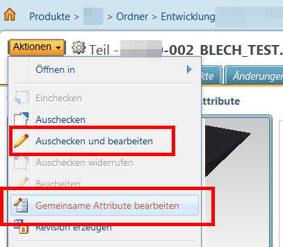

erstellt am: 09. Feb. 2015 11:11    Editieren oder löschen Sie diesen Beitrag!  <-- editieren / zitieren -->   Antwort mit Zitat in Fett Antwort mit kursivem Zitat    Unities abgeben: 1 Unity (wenig hilfreich, aber dennoch)2 Unities3 Unities4 Unities5 Unities6 Unities7 Unities8 Unities9 Unities10 Unities Nur für Jürgen W 10 Unities + Antwort hilfreich
Das WTPart auswählen, im Aktionsmenu [b][Auschecken und Bearbeiten/b] wählen und im sich öffnenden Fenster die Werte eintragen.

erstellt am: 09. Feb. 2015 11:42    Editieren oder löschen Sie diesen Beitrag!  <-- editieren / zitieren -->   Antwort mit Zitat in Fett Antwort mit kursivem Zitat    Unities abgeben: 1 Unity (wenig hilfreich, aber dennoch)2 Unities3 Unities4 Unities5 Unities6 Unities7 Unities8 Unities9 Unities10 Unities
Nach "Auschecken und Bearbeiten" bekomme ich ein Fenster mit einem Bereich Attributes
-Assembly Mode:
-Source:
-Classification
-Part Status:
Mir fehlt die Stelle, an der ich windchillbekannte Attribute ans Teils anfügen kann.

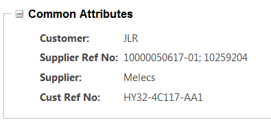

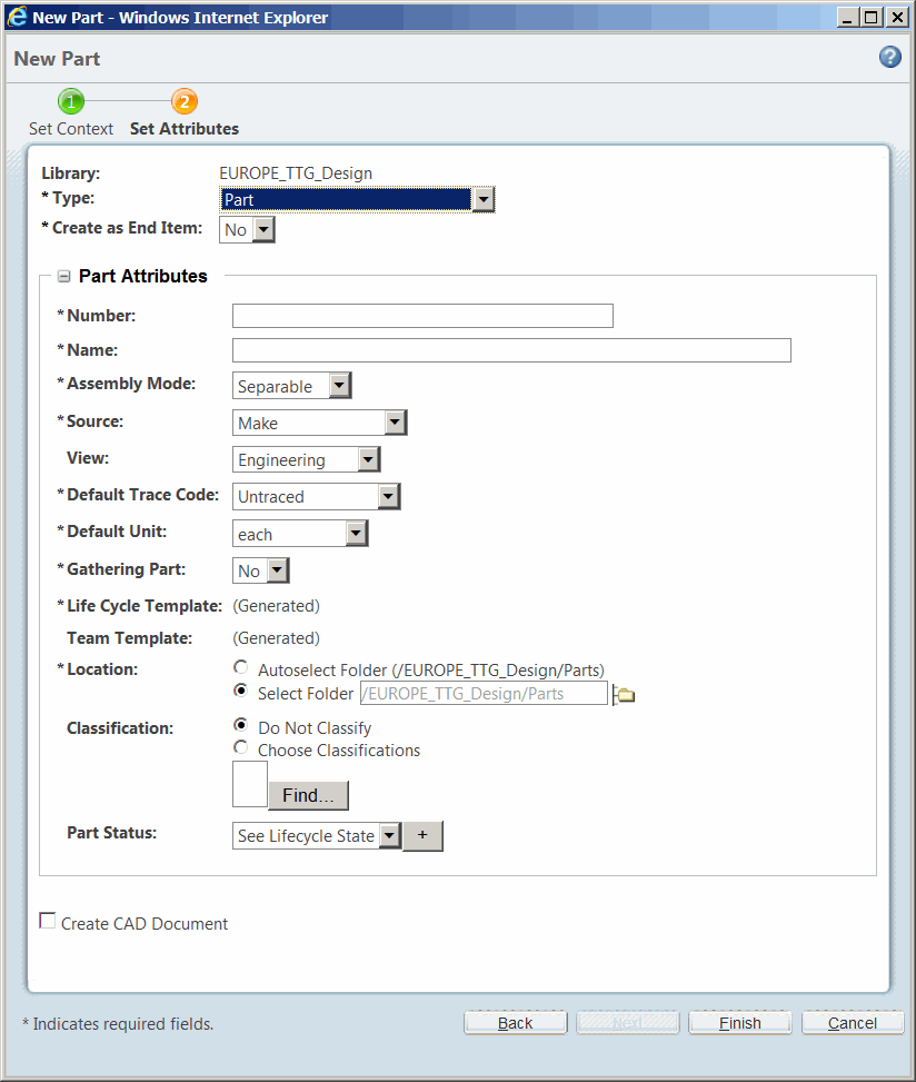

erstellt am: 10. Feb. 2015 09:33    Editieren oder löschen Sie diesen Beitrag!  <-- editieren / zitieren -->   Antwort mit Zitat in Fett Antwort mit kursivem Zitat    Unities abgeben: 1 Unity (wenig hilfreich, aber dennoch)2 Unities3 Unities4 Unities5 Unities6 Unities7 Unities8 Unities9 Unities10 Unities
Hi
ich weis jetzt nicht was du mit "Attributfelder" meinst. Ich habe deshalb ein Bild beim Erzeugen eines neuen Parts beigefügt und eines welche Attribute ich gerne hätte.

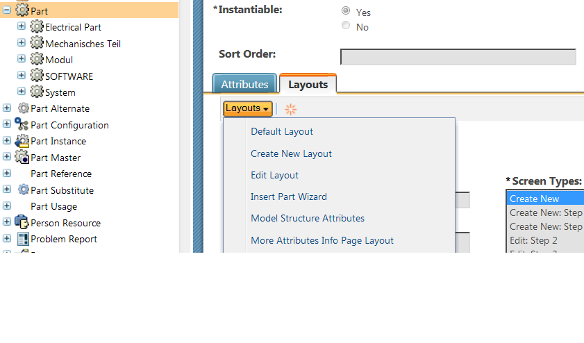

erstellt am: 10. Feb. 2015 11:12    Editieren oder löschen Sie diesen Beitrag!  <-- editieren / zitieren -->   Antwort mit Zitat in Fett Antwort mit kursivem Zitat    Unities abgeben: 1 Unity (wenig hilfreich, aber dennoch)2 Unities3 Unities4 Unities5 Unities6 Unities7 Unities8 Unities9 Unities10 Unities Nur für Jürgen W 10 Unities + Antwort hilfreich
Diese Attribute möchtest du bei der Erstellung eines neuen Parts schreiben können?
Nur beim erstellen oder auch beim aus und Einchecken auch?
Schau dir das Bild an, du musst die Attribute in den entsprechenden Layout's einfügen.
Im Layout "Create new Layout" fügst die Attribute ein die bereits bei der Erstellung schreiben möchtest.
Im Layout "Edit Layout" schreibst die Attribute rein die beim "Edit Attributes" vom Part beschreiben möchtest.
Ist dir der Umgang mit dem "Type und Attribute Manager" auf Site Ebene bekannt?
Gruss Marques
[Diese Nachricht wurde von marques_CH am 10. Feb. 2015 editiert.]

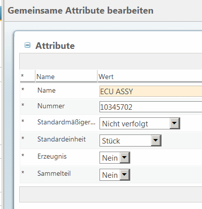

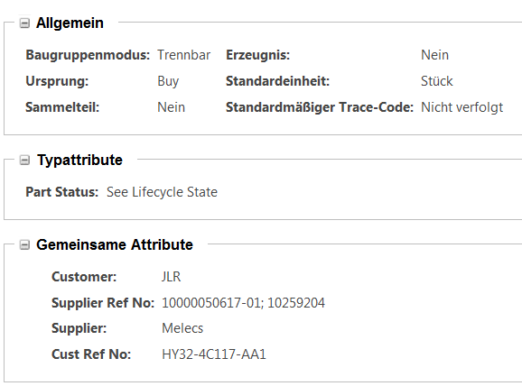

Jürgen W
Sehen Sie sich das Profil von Jürgen W an!   Senden Sie eine Private Message an Jürgen W  Schreiben Sie einen Gästebucheintrag für Jürgen W
Beiträge: 90
Registriert: 06.10.2004
erstellt am: 10. Feb. 2015 12:58    Editieren oder löschen Sie diesen Beitrag!  <-- editieren / zitieren -->   Antwort mit Zitat in Fett Antwort mit kursivem Zitat    Unities abgeben: 1 Unity (wenig hilfreich, aber dennoch)2 Unities3 Unities4 Unities5 Unities6 Unities7 Unities8 Unities9 Unities10 Unities
das macht mich auch ratlos. Auf einem Bild sieht man welche Attribute ich augenblicklich habe.
Klicke ich azf "gemeinsame Attribute bearbeite" werden 6 Attribute angeboten, die allesamt nichs mit der Ruprik "Gemeinsame Attribute"  zu tun haben.
Desweiteren stellt sich die Frage, ob (wenn es funktionieren würde) man Atrribut-Werte nur ändern kann oder auch neue Attribute hinzufügen können müßte

erstellt am: 10. Feb. 2015 13:59    Editieren oder löschen Sie diesen Beitrag!  <-- editieren / zitieren -->   Antwort mit Zitat in Fett Antwort mit kursivem Zitat    Unities abgeben: 1 Unity (wenig hilfreich, aber dennoch)2 Unities3 Unities4 Unities5 Unities6 Unities7 Unities8 Unities9 Unities10 Unities Nur für Jürgen W 10 Unities + Antwort hilfreich
Ja da brauchst du Adminrechte, um genauer zu sein Standort(Site) Adminrechte.
Auf euren Webauftritt seh ich das ihr ein ziemlich grosser Unternehmen seid. Diese Rechte wirst du nicht haben, sondern jemand aus der PLM-IT oder Prozessadministration.
Ich kann verstehen das du der Meinung bist "es muss doch möglich sein da was rein zu schreiben".
So wie du dein Fall schilderst, sah euer Prozess vor das diese Attribute aus dem CAD Modell ins WTPart propagiert werden. Entsprechend wurden alle anderen Wege diese Information direkt im WTPart einzugeben bewusst/Unbewusst(?) weggelassen.
Im von mir erwähnten Type und Attributmanager kann der Siteadmin festlegen in welcher Maske welche Information eingegeben werden kann.
Gemäss der Prozessdirektive "Zum richtigen Zeitpunkt die richtige Information am richtigen Ort zu Verfügung stellen"
Lange Rede kurzer Sinn, du kannst nicht einfach irgendwo ein Attribut einpflanzen. Es kann folgen haben.
Beispiel:
Eins dieser Attribute kannst direkt in WTPart eingeben, beim nächsten Einchecken vom CAD Modell wird er überschrieben wenn das Propagieren eingeschaltet ist. => Fehlerrisiko.
Im übrigen, deine Verwirrung betreffend "Gemeinsame Attribute" ist folgende. Der Titel "gemeinsame Attribute" ist nur der Name der Gruppierungsbox dieser 4 Attribute. Ist etwas unglücklich gewählt.
Der Schalter "gemeinsame Attribute bearbeiten" greift nicht auf diese Gruppe von Attribute, sondern auf die System eigene gemeinsame Attribute eines jeden WTParts. Auf dein Bild die Attributgruppe "Allgemein" (Baugruppenmodus,Erzeugnis, Sammelteil,etc.)
Eigentlich ein Übersetzungsfehler in Windchill, denn "Gemeinsame Attribute bearbeiten" heisst im englischen "Edit Common Attributes"
Common steht hier nicht für gemeinsam sondern für Allgemein, entsprechend Attribute die jeder WTPart gemeinsam haben. Jeder Part hat einen Namen und eine Nummer, Jeder Part ist entweder ein Erzeugnis oder nicht, Jedes Part hat eine Standardeinheit, etc.
