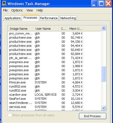

1) Wir machen eine Suche vom Pro-e/Workspace wo mehrere .drw dann auftauchen.
2) Diese .drw's gucken wir uns an mit dem eingebauten Productviewer. Eins nach dem anderen. Schliesen jedes mal den Productviewer.
3) Nach 5 drws wird das immer langsamer. Nach 10 ist ProE gestorben.
Wenn mann sich den Windows Taskmaneger anguckt, sieht mann. Das jedes mal der productview.exe NICHT abgeschlossen wurde. Deshalb geht das nur x Mal gut
Habt ihr das auch so?
MfG Gunnar

erstellt am: 25. Nov. 2010 10:07    Editieren oder löschen Sie diesen Beitrag!  <-- editieren / zitieren -->   Antwort mit Zitat in Fett Antwort mit kursivem Zitat    Unities abgeben: 1 Unity (wenig hilfreich, aber dennoch)2 Unities3 Unities4 Unities5 Unities6 Unities7 Unities8 Unities9 Unities10 Unities
Das Problem kommt nicht vom IE Fenster Anwendung.
Sondern PRO-E PDMLink suche
Edit: Oder vieleicht hab ich dich nicht richtig verstanden?
Mann muss hoffentlich keine neue Suche machen?

erstellt am: 25. Nov. 2010 10:39    Editieren oder löschen Sie diesen Beitrag!  <-- editieren / zitieren -->   Antwort mit Zitat in Fett Antwort mit kursivem Zitat    Unities abgeben: 1 Unity (wenig hilfreich, aber dennoch)2 Unities3 Unities4 Unities5 Unities6 Unities7 Unities8 Unities9 Unities10 Unities
Danke für die schnellen Antworten
Ich habs auf 2 Rechnern versucht.
Beide haben das Problem.
Gehe jetzt mal auf nr 3

erstellt am: 25. Nov. 2010 10:54    Editieren oder löschen Sie diesen Beitrag!  <-- editieren / zitieren -->   Antwort mit Zitat in Fett Antwort mit kursivem Zitat    Unities abgeben: 1 Unity (wenig hilfreich, aber dennoch)2 Unities3 Unities4 Unities5 Unities6 Unities7 Unities8 Unities9 Unities10 Unities
Ahaa
Wenn man den PV nicht schliesst geht das besser. Wie Udo beschrieben hat. Danke Udo
Aber jedes mal wir den PV öffnen und schliessen bekommen wir im Taskmaneger eine neue .exe
Es ist gut dass es besser ist, aber es wäre besser wenn es gut wäre!
Habs jetzt auf 3 Rechner konstatiert. Wir müssen halt nicht den PV schliesen?

erstellt am: 25. Nov. 2010 11:51    Editieren oder löschen Sie diesen Beitrag!  <-- editieren / zitieren -->   Antwort mit Zitat in Fett Antwort mit kursivem Zitat    Unities abgeben: 1 Unity (wenig hilfreich, aber dennoch)2 Unities3 Unities4 Unities5 Unities6 Unities7 Unities8 Unities9 Unities10 Unities
Udo,
Mit schliessen habe ich gemeint:
Nach dem Aufruf der Zeichnung PV schliessen. Siehe Anhang
Beim nächsten aufruf öffnet PV usw
Hast du das 10 mal versucht?
Weiss nicht, ob ich dich ganz verstehe...
Edit: Bei der Lite Version in IE ist es kein Problem....
[Diese Nachricht wurde von GunnarHansen am 25. Nov. 2010 editiert.]

erstellt am: 25. Nov. 2010 12:33    Editieren oder löschen Sie diesen Beitrag!  <-- editieren / zitieren -->   Antwort mit Zitat in Fett Antwort mit kursivem Zitat    Unities abgeben: 1 Unity (wenig hilfreich, aber dennoch)2 Unities3 Unities4 Unities5 Unities6 Unities7 Unities8 Unities9 Unities10 Unities
Udo,
Aber hast du versucht, wie ich es beschrieben habe, jedes mal PV zu schliessen??
Siehe Anhang!!
edit: Das ergibt bei uns den Unterschied, ob PV selber schliesst oder ich mit dem X!
Gunnar

Gunnar,
habt Ihr mal versucht, das PV "sauber" zu schließen, also über das Icon links über dem Fernglas? Gibt es da den gleichen Effekt?
Gruß Frank

erstellt am: 25. Nov. 2010 14:20    Editieren oder löschen Sie diesen Beitrag!  <-- editieren / zitieren -->   Antwort mit Zitat in Fett Antwort mit kursivem Zitat    Unities abgeben: 1 Unity (wenig hilfreich, aber dennoch)2 Unities3 Unities4 Unities5 Unities6 Unities7 Unities8 Unities9 Unities10 Unities
Hallo Frank
Nein, das hatten wir nicht.
Das ist aber ein super Tip! Denn dann wird das wirklich sauber geschlossen.
Und kein .exe bleibt hängen.
Das Schliessen dauert auch deutlich länger als mit dem X = mehr sauberer Aufwand vom PC/programm.
Hast du auch das problem, wenn du X brauchst zum schliesen von PV?
Haben das andere hier im Forum?
Danke nochmals. 10ü dafür!
Genial eifach, ganz eifach genial.
Ich werde das X mit Tape überdecken müssen. Bei den Kollegen
Gruss Gunnar
