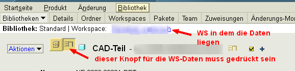

Hi @ll,
wer kennt das nicht "von ihnen in einem anderen WS ausgecheckt"
aber wo kann man bei Windchill herausfinden in welchem WS (Workspace) das Bauteil liegt?
Vielen Dank

schau auf die Detailseite des CAD-Dokumentes mit dem gelben Haken, dort steht bei Speicherort der Workspace

Jep, das klappt, ich habe nach dem Bauteil gesucht und 2 von der Version gefunden, eines mit einem Rotem Haken und eines mit dem gelben Haken. Das mit dem gelben Haken war das was im WS ausgecheckt wurde. Somit die ausgecheckte "Kopie" von dem Bauteil mit dem roten Haken.

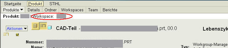

... der Workspace steht nicht beim Speicherort, sondern ganz oben auf der Dateilseite - praktisch in der ersten Zeile, direkt unter dem Menü (siehe Bild) ...
Hinweisen wollte ich noch auf Startseite / Ausgecheckte Arbeit - dort bekommt man einen Überblick über alle eigenen ausgecheckten Objekte.
Gruß Marianne

Das Bild sollte es erklären.
