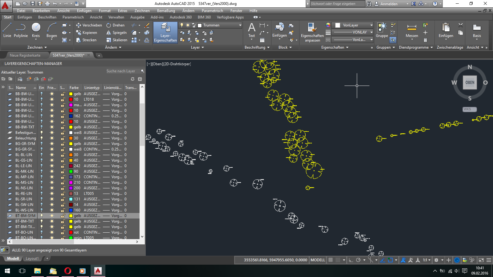

Moin Moin,
Ich hab ein akutes Problem.
Und zwar muss ich die Km Quadrate (60) für ein neues Programm ändern. Dabei müssen sämtliche Layer umbenannt und zusammengefasst werden.
Jetzt mein Problem.
Die Bäume sind teils Blöcke, und auf 3 unterschiedlichen Layern. Um diese auf ihren neuen Layer zu packen müsste ich sie sprengen.
Dabei geht aber der Text verloren und es würde nur noch BAUMSTAMMINFO dastehen (soll es aber nicht).
Wenn ich es aber nicht sprenge, bekomme ich die betreffenden Bäume nicht auf den neuen Layer (s. Bild: weiß neu, gelb Blöcke).
Weiß einer wie ich die Blöcke trotzdem komplett auf den neuen Layer (Bäume) bekomme?

Herzlich willkommen im Forum
Zunächst einmal solltest Du Dich im für Dich passenden Bereich umschauen >> Rund um AutoCAD << und dort die Forensuche nutzen.
Dann solltest Du Dich mit dem Konzept der Blöcke auseinandersetzen. >> FAQ Blöcke <<
Danach könntest Du Dir den Befehl LAYZUSF anschauen.
Und nach BURST suchen.
Blockreferenzen zu sprengen sollte immer der allerletzte Ausweg sein.
Wenn dann immer noch Fragen offen sind, stell sie gerne im passenden Brett. Häng aber dann bitte das Problem (=die DWG) und kein Bild von Deinem Problem.
