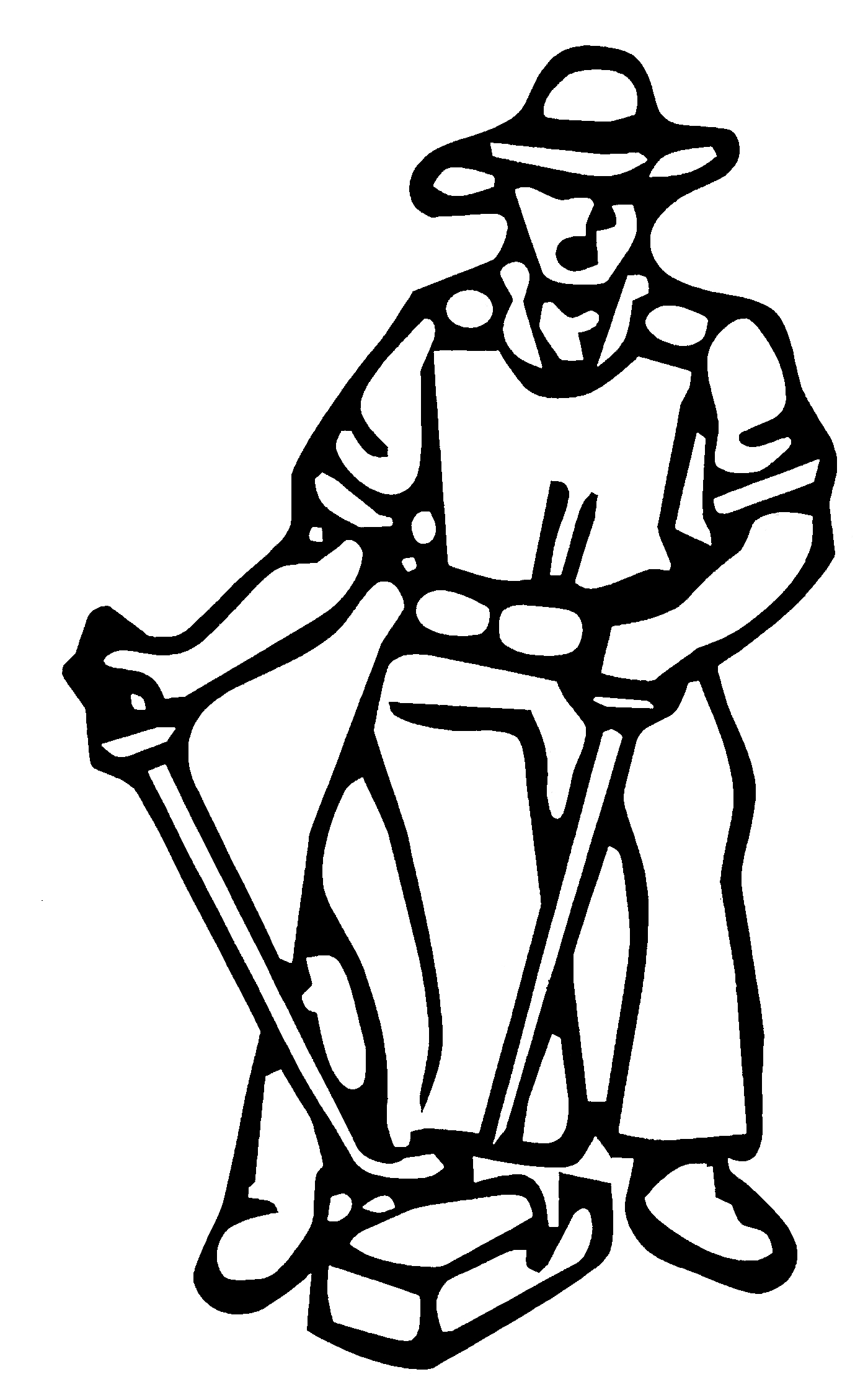

Hallo liebe Mitstreiter
Könnte mir jemand, mit einem entsprechenden Program, das angefügte Bild in ein DXF/DWG umwandeln?
Das Teil soll mal ausgelasert werden.
Ich habe mir Inkscape geladen. Aber das blicke ich einfach nicht.
Vielen Dank im vorraus.

Bei der kleinen Vorlage wir das nichts.

huettenmann.dxf
Anbei das DXF - aber ich verstehe nicht, was dein Problem bei Inkscape ist...
(Das DXF wurde mit Inkscape getraced...)

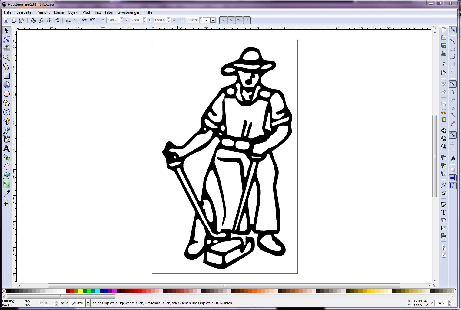

Wo ist denn bitte der Knopf, der mir die Kontur übergibt?? -->

Ist aber ganz simpel:
    Inkscape starten
    Bild laden/importieren (STRG+I)
    Bild auswählen (anklicken)
    Path > Trace Bitmap (SHIFT+ALT+B)
    Edge detection wählen (zweiter Eintrag in der Options-List auf der linken Seite)
    "Update" und wenn Ergebnis in Ordnung ist "OK" anklicken
    Danach Datei > Speichern unter > DXF wählen - fertig.

Danke..
Man wird nicht dümmer durch Fragen
Mein Fehler war wahrscheinlich, das ich das Bild geöffnet hab und nicht importiert.
Denn bei diesem Dialogfeld war ich schon gelandet. Wollte aber irgendwie nicht.
