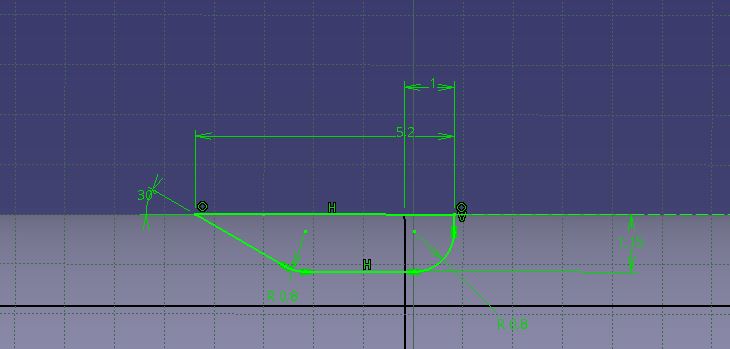

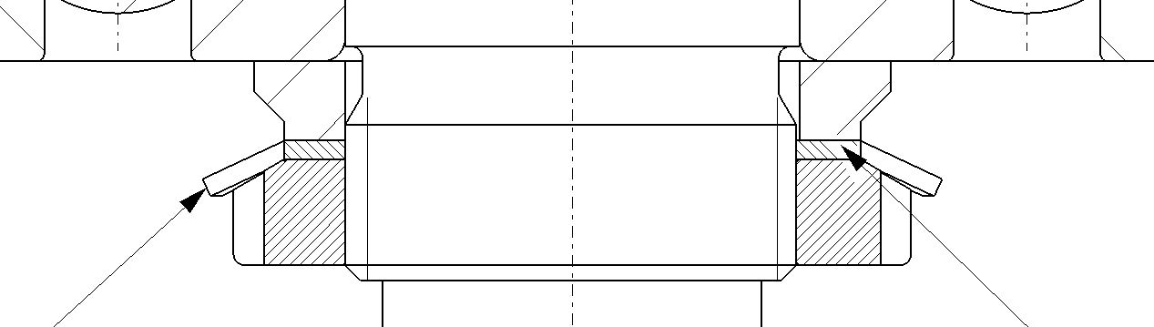

Guten Tag,
Ich muss, für eine Wellenmutter M30x1.5 einen Gewindefreistich erstellen. Im Anhang sieht man meine Ausführung. Sollte das Gewinde eigentlich nicht genau zum Durchmesser des Freistichs passen? Ich habe den Freistich nach DIN 76-1 gemacht. Wäre sehr dankbar für jede Hilfe.
Mfg Michael

erstellt am: 27. Feb. 2015 13:19    Editieren oder löschen Sie diesen Beitrag!  <-- editieren / zitieren -->   Antwort mit Zitat in Fett Antwort mit kursivem Zitat    Unities abgeben: 1 Unity (wenig hilfreich, aber dennoch)2 Unities3 Unities4 Unities5 Unities6 Unities7 Unities8 Unities9 Unities10 Unities Nur für 1225412 10 Unities + Antwort hilfreich
Original erstellt von 1225412:
Ich würde das eher umgekehrt sehen. Aber ich denke, dass meinst Du auch. Welches Maß hast Du denn für dg genommen?

erstellt am: 27. Feb. 2015 13:22    Editieren oder löschen Sie diesen Beitrag!  <-- editieren / zitieren -->   Antwort mit Zitat in Fett Antwort mit kursivem Zitat    Unities abgeben: 1 Unity (wenig hilfreich, aber dennoch)2 Unities3 Unities4 Unities5 Unities6 Unities7 Unities8 Unities9 Unities10 Unities
Vielen Dank für die schnelle Antwort. Für dg habe 27.7 mm, genau wie in der Norm angenommen.

erstellt am: 27. Feb. 2015 13:29    Editieren oder löschen Sie diesen Beitrag!  <-- editieren / zitieren -->   Antwort mit Zitat in Fett Antwort mit kursivem Zitat    Unities abgeben: 1 Unity (wenig hilfreich, aber dennoch)2 Unities3 Unities4 Unities5 Unities6 Unities7 Unities8 Unities9 Unities10 Unities
Hier sieht man alle Bemaßungen, die ich für den Freistich verwendet habe.

erstellt am: 27. Feb. 2015 13:30    Editieren oder löschen Sie diesen Beitrag!  <-- editieren / zitieren -->   Antwort mit Zitat in Fett Antwort mit kursivem Zitat    Unities abgeben: 1 Unity (wenig hilfreich, aber dennoch)2 Unities3 Unities4 Unities5 Unities6 Unities7 Unities8 Unities9 Unities10 Unities Nur für 1225412 10 Unities + Antwort hilfreich
Hallo Michael,
in meinen Unterlagen steht für Regelgewinde (p=3,5) dg=d-5. Auf Dein Feingewinde umgerechnet ergibt sich dg=d-3.

erstellt am: 27. Feb. 2015 13:37    Editieren oder löschen Sie diesen Beitrag!  <-- editieren / zitieren -->   Antwort mit Zitat in Fett Antwort mit kursivem Zitat    Unities abgeben: 1 Unity (wenig hilfreich, aber dennoch)2 Unities3 Unities4 Unities5 Unities6 Unities7 Unities8 Unities9 Unities10 Unities
Dann würde es natürlich genau passen. Komisch, da in der Norm d-3 erst für eine Gewindesteigung von p=2 verwendet wird. Kann es sein, dass die DIN 76-1 von 2004 schon zu veraltet ist?

erstellt am: 27. Feb. 2015 14:04    Editieren oder löschen Sie diesen Beitrag!  <-- editieren / zitieren -->   Antwort mit Zitat in Fett Antwort mit kursivem Zitat    Unities abgeben: 1 Unity (wenig hilfreich, aber dennoch)2 Unities3 Unities4 Unities5 Unities6 Unities7 Unities8 Unities9 Unities10 Unities Nur für 1225412 10 Unities + Antwort hilfreich
Ich habe hier nur einen Auszug (Tabellenbuch Metall), aber es liegt ja auf der Hand, dass der Einstich kleiner als der Kerndurchmesser sein muss. Insofern lege ich Normen regelmäßig großzügig aus.

erstellt am: 27. Feb. 2015 14:05    Editieren oder löschen Sie diesen Beitrag!  <-- editieren / zitieren -->   Antwort mit Zitat in Fett Antwort mit kursivem Zitat    Unities abgeben: 1 Unity (wenig hilfreich, aber dennoch)2 Unities3 Unities4 Unities5 Unities6 Unities7 Unities8 Unities9 Unities10 Unities Nur für 1225412 10 Unities + Antwort hilfreich
Original erstellt von Micha Knipp:
... Auf Dein Feingewinde umgerechnet ergibt sich dg=d-3.
Was heißt hier umgerechnet? Maßgeblich für den Gewindefreistich ist die Steigung. Also bei p=1,5 die Maße ablesen --> dg=d-2,3
@1225412
Die Ausgabe der Norm ist aktuell.
Wo ist da das Problem? Ein Gewinde M30x1,5 hat etwa einen Kerndurchmesser von 28,5. Der Freistich geht dann runter bis zum Durchmesser 27,7.

erstellt am: 27. Feb. 2015 14:21    Editieren oder löschen Sie diesen Beitrag!  <-- editieren / zitieren -->   Antwort mit Zitat in Fett Antwort mit kursivem Zitat    Unities abgeben: 1 Unity (wenig hilfreich, aber dennoch)2 Unities3 Unities4 Unities5 Unities6 Unities7 Unities8 Unities9 Unities10 Unities
Ich mach das gerade alles mit Catia. In der 2D Ableitung hat mir das Programm das eben erstellte Gewinde mit einem Kerndurchmesser von 27mm abgeleitet. Ich bin einfach mal davon ausgegangen, dass dies korrekt sei... Vielen Dank.

erstellt am: 27. Feb. 2015 15:05    Editieren oder löschen Sie diesen Beitrag!  <-- editieren / zitieren -->   Antwort mit Zitat in Fett Antwort mit kursivem Zitat    Unities abgeben: 1 Unity (wenig hilfreich, aber dennoch)2 Unities3 Unities4 Unities5 Unities6 Unities7 Unities8 Unities9 Unities10 Unities Nur für 1225412 10 Unities + Antwort hilfreich
M30*1,5 Bolzengewinde hat einen Kerndurchmesser von 28,15969602mm
28,5mm ist der Bohrungsdurchmesser eines Muttergewindes.
Der Gewindefreistich nach Din 76 entspricht in dem Fall den Abmessungen von M10, umgerechnet auf den Aussendurchmesser von 30mm.
Hier ist bei Feingewinden allein die Steigung relevant.
