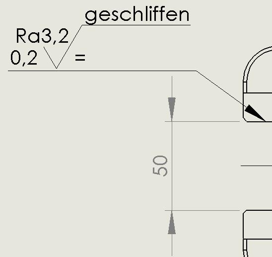

ich habe eine prinzipielle Darstellungsfrage, was eine Fertigungszeichnung angeht... Und zwar geht es darum, für die Uni eine Grenzrachenlehre (50h7) zu konstruieren (mit SolidWorks). Die Gutseite muss dementsprechend genau 50 mm und die Ausschussseite 49,75 mm betragen.
Folgende Situation: Ich fertige die Lehre auf einer CNC-Maschine vor und lasse bei den Prüfflächen ein Aufmaß von 0,2mm stehen, damit die Flächen der Lehre nachher noch gehärtet und anschließend auf das finale Maß geschliffen werden können.
Jetzt habe ich ein Verständnisproblem, wie das Ganze auf der technischen Zeichnung dargestellt werden soll, weil man ja sonst immer ein gewisses Toleranzfeld hat. In dem Fall sind ja aber genau 50 mm bzw. 49,75 mm gefordert. Ich denke mal, man erstellt nur eine Zeichnung, wo alle Informationen dargestellt sind, richtig (nicht eine für den CNC-Maschinenbediener und eine für Schleifer)? Wird das Ganze dann so wie in meiner Abbildung dargestellt oder sieht die Bemaßung anders aus? Und ist es überhaupt erforderlich "geschliffen" zu schreiben, weil es sich in meiner Meinung nach ja eigentlich aus dem Rest ergibt?

Bei uns machen wir daraus 2 Blatt.
Das Blatt 1 zeigt das fertige Werkstück mit Bemaßung.
Das Blatt 2 den Rohling mit entsprechender Aufmaßen. (Eigen Konfig)
Zu den Toleranzen der Grenzrachenlehre muß du in die
DIN 7150-2 guggen. Werdet ihr wohl an der Hochschule haben.

ist nicht nötig 2 Zeichnungsblätter zu machen:
du bemasst das Teil mit allen Toleranzen wie es am Ende ausschauen soll !
Für die Flächen die geschliffen / geläppt werden verwendest du dann das Oberflächensymbol und trägst dort dein Schleifaufmaß ein.
Übrigens werden Grenzrachenlehren üblicherweise mit Hartmetall-Blöcken bestückt.

Ihr beide habt mir wirklich geholfen! Offensichtlich ist es in dem Fall, wie so häufig, mal wieder eine "Glaubensfrage". Einer priorisiert die eine, der nächste wieder eine andere Lösung. Ich werde jetzt erst einmal eine Zeichnung mit allem drin erstellen und dann meinen Prof anhauen, wie es ihm beliebt
Die Herstelltoleranzen für die Lehren findet man übrigens schön übersichtlich in DIN 7163 (falls jemand mal das gleiche Problem hat  ).
