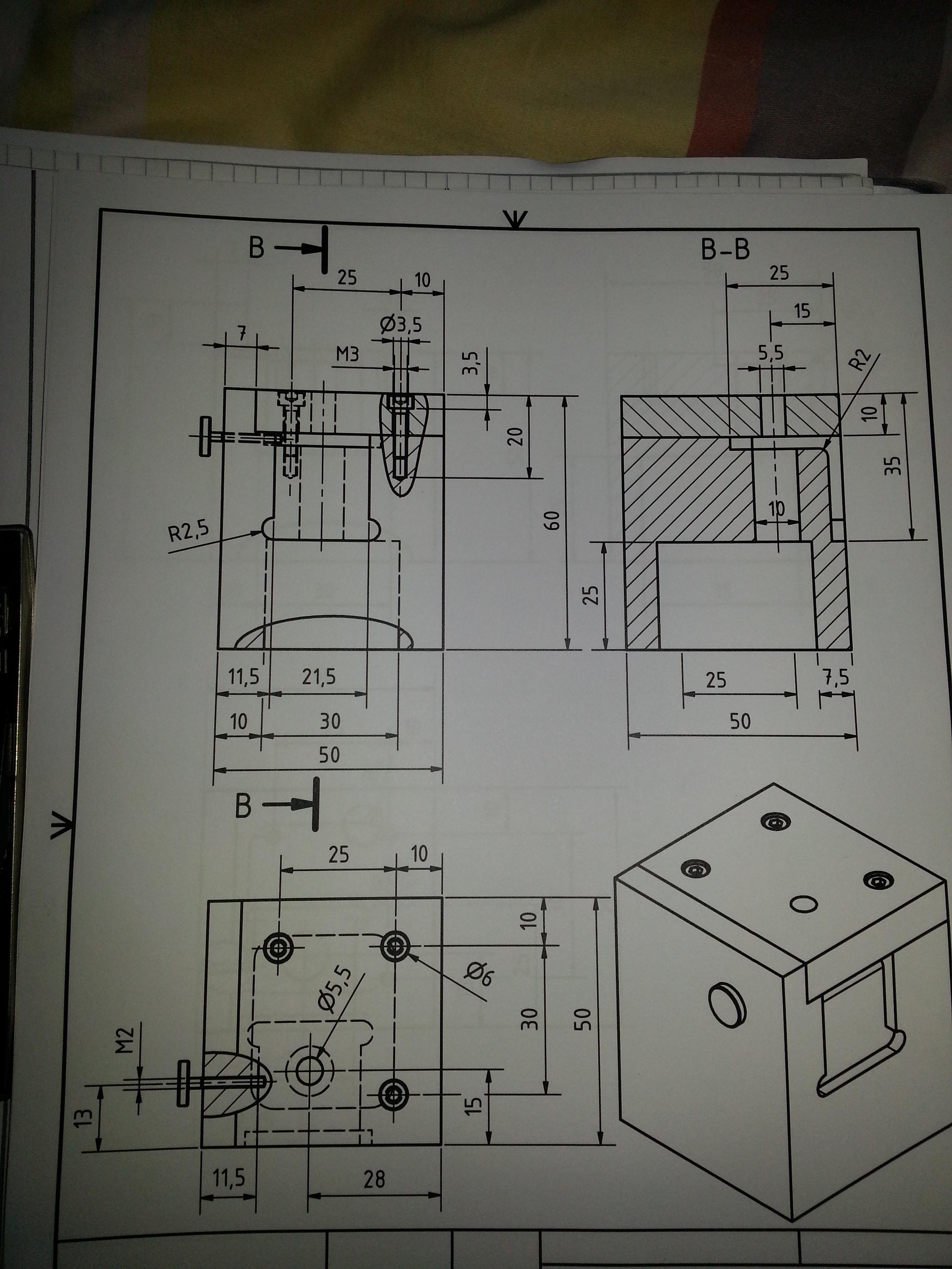

Hallo liebe Leute,
ich brauche dringend für meine Präsentation in der Schule eine 3D-Anwendung, und zwar müssen wir ein Projekt fertigen, eine Bohrvorrichtung. Nun habe ich eine Zeichnung gemacht. Also es ist ein Klotz mit einer Öffnung und eine Nut. Wir sollen für einen bestimmten Winkel eine Bohrvorrichtung erstellen. Der Winkel soll  also in diese Nut reingehen und von oben kommt der Bohrer. Das soll nur animiert werden, damit ich das in der Schule vorstellen kann. Ich bitte um dringende Hilfe. Die Zeichnung lege ich hier bei. Ich habe versucht mit Blender etwas zu machen, aber da ich keine Ahnung habe, bin ich gar nicht vorangekommen. Und irgendwelches CAD Programm hab ich nicht, kann ich auch nicht. Ich bitte um Hilfe!

Hallo Harry,
wenn ich richtig sehe dann hast du die 3D-Datei schon, oder? Denn die 2D-Ableitung liegt dir ja vor. Wenn ja, in welchem Dateiformat liegt diese vor?
Das Einfachste wäre wenn du ein animiertes gif davon erstellst. Bild für Bild wie sich der Bohrer annähert...ähnlich einem Daumenkino :-)

das ist die Zeichnung von den drei Ansichten. Ich weiss nicht, wie ich das machen soll. Ich möchte nur haben, dass der Bohrer von in den Klotz reinbohrt und der Winkel in dem Klotz in der Nut eine Bohrung kriegt. Das muss animiert werden.

Liebe Leute,
ich soll ein Projekt erstellen und zwar sollen für eine beliebige Firma 5000 Winkel gefertigt werden mit einer Bohrung. Ich muss jetzt eine Bohrvorrichtung erfinden, was ich auch gemacht habe, die diese 5000 Bohrungen herstellt. Nun habe ich die Zeichnung fertiggemacht, also in drei Ansichten. Nur ich möchte eine gute Präsentation machen, damit ich eine gute Note bekomme, weil ich ansonsten in den Klausuren immer eine schlechte Note bekomme, habe ich jetzt die Gelegenheit eine gute Note zu bekommen. Deshalb hab ich mir gedacht, hier in der Zeichnung sind alle Maße gegeben, eine 3d Anwendung zu erstellen, das weiss auch der Lehrer jetzt. Nur ich hätte es nicht gedacht, dass das so schwer wird.
Ich möchte jetzt nur eine kleine Anwendung in 3d, dass der Winkel in dem Klotz in die Nut reingesteckt wird und von oben der Winkel mit dem Bohrer gebohrt wird. Es ist eigentlich für jemanden, der Ahnung davon hat, sehr einfach, aber ich kann es einfach nicht. Deshalb bitte ich um Hilfe!!!

Moin Harry,
mal unabhängig von der Präsentation, fallen mir zu Deiner Vorrichtung einige Fragen ein:
1.) Wird der zu bohrende Winkel nur durch dieses M2-Schräubchen (Uhrmacherformat) fixiert?
2.) Wie holst Du nach dem Bohren, den Winkel aus der Vorrichtung heraus?
    Hierbei solltest Du bedenken, dass sich allerspätestens nach der 10. Bohrung am unteren Ende des Loches ein Grat bildet.
    (Es sei denn Du verwendest für jede Bohrung einen neuen Bohrer. Interessant, bei 5000 zu bohrenden Winkeln.)
3.) Auch an Deiner "Führungsbohrung" (Ø5,5) wirst Du nicht sehr lange Freude haben.
    Sie wird mit jedem gebohrten Winkel größer und unrunder werden, es sei denn Du setzt dort eine "Bohrbuchse" ein.

Zum eigentlichen Thema Präsentation:
Wie Du selber schreibst, hast Du die Zeichnung erstellt.
Womit?
So wie die Zeichnung aussieht, auf keinen Fall per Hand, am Zeichenbrett!
Wie unser 3D-Papst bereits festgestellt hat, musst Du also die Daten schon in irgendeinem CAD-Format vorliegen haben.
Wenn dies der Fall ist, dann gibt es auch die Möglichkeit, mit diesem Programm eine Präsentation zu erzeugen. Man sollte sich hierfür allerdings etwas Zeit nehmen.
Und zu guter letzt: Ich fürchte, Du wirst mit einer Präsentation, sei sie auch noch so schön, die handwerklichen Schnitzer in Deiner Zeichnung nicht ausmerzen können.
Wieviel Zeit hast Du noch, um Deine Arbeit abgeben zu können?
Vielleicht gelingt es uns ja, Dich mit einigen Hinweisen auf den richtigen Weg zu führen.
Dazu wäre aber noch eine Information recht hilfreich: was für eine Ausbildung machst Du gerade?
