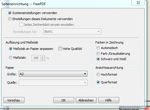

ich versuche seit Tagen aus AutoCAD 2004 ein Layout in A2 als pdf zu plotten. Als pdf-plotter probiert habe ich pdf-creator und free-pdf. Aber das Format ist jedesmal verdreht. Bei A3 klappte es komischerweise.
Bitte kann mir jemand sagen, woran es liegen kann.
Danke!!!!

Willst du ddie Zeichnung in originalgröße Ausdrucken (Plotten)?
Schaust du beim FreePdf im Drucker nach und dort die Einstellungen unter "erweitert" auf Papiergröße und Querformat.

danke für Deine Antwort. Ich denke ich will nicht in Originalgröße plotten. Die Einstellungen unter dem "Drucker" habe ich vorgenommen und auch mehreres ausprobiert. Bis A3 funktioniert alles problemlos. Ab A2 fängt es an zu spinnen. Das Papierformat stimmt zwar, aber die Zeichnung darauf ist immer im Hochformat, sodass ein Teil nicht in der pdf enthalten ist. Habe es auch schon mit einem anderen Druckertreiber im FreePDf versucht, hat aber auch nicht funktioniert.
Über Hilfe wäre ich echt dankbar.

Und du bist dir sicher, das du in den beiden Fenstern die Einstellung richtig auf A2 gesetzt hast?
Wenn Ja und kein Rrfolg => FreePDF neu aufspielen.
Aber erst deinstallieren. dann neu aufspielen.
Evtl die neueste Version GhostScript installieren.
