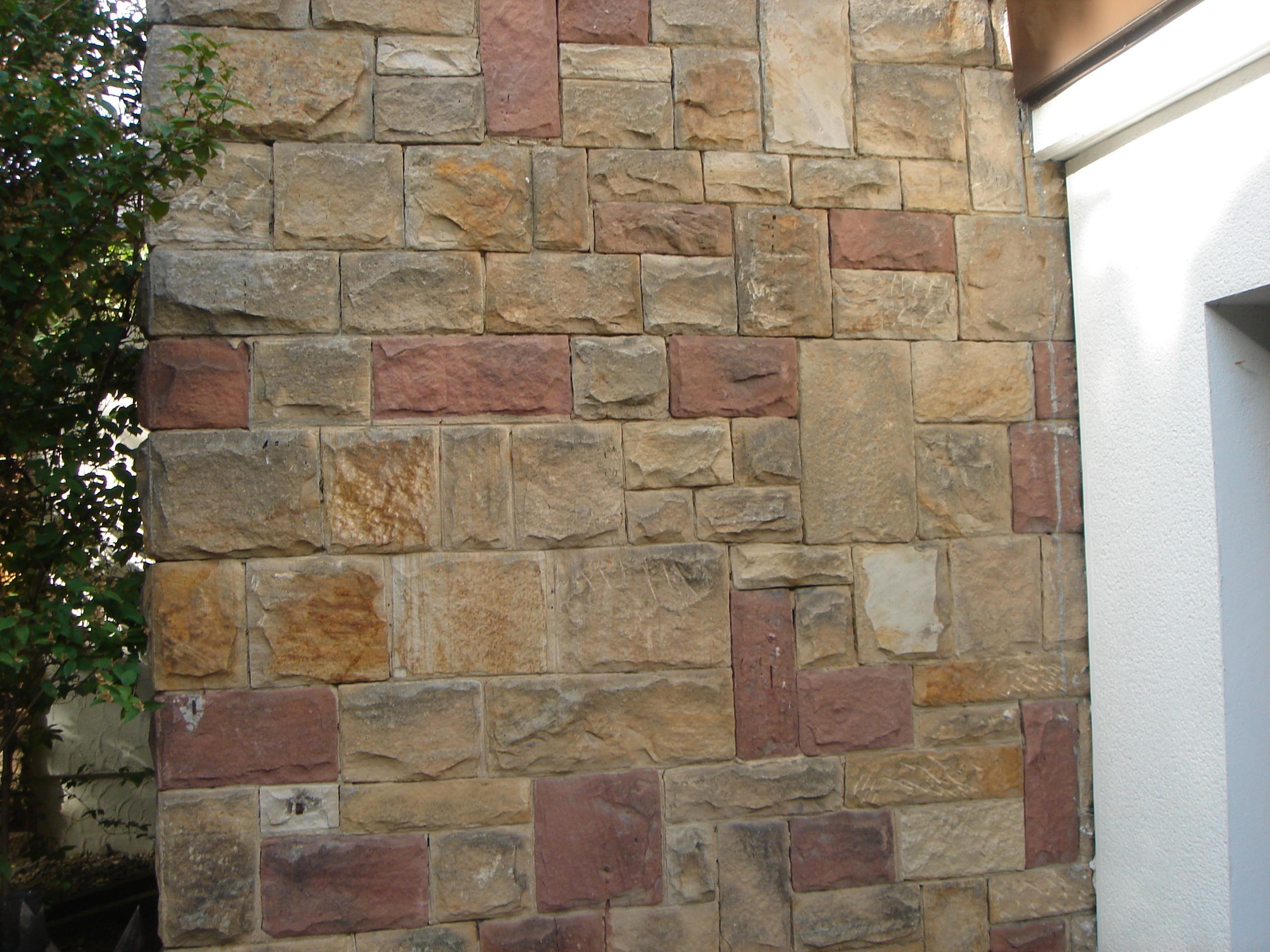

Ich sehe schon, ich muss konkreter werden. Anbei als Beispiel ein Foto von einer Sandsteinmauer. Nun will ich ein Modell im Maßstab 1:20 aus Kunststoff herstellen. Die unregelmäßigen Vorsprünge wären dann immer noch in einem Bereich von 1 bis 2 mm. Die Feinstruktur würde ich dann entweder durch grobes Senkerodieren oder Sandstrahlen realisieren. Ich möchte gerne wissen, wie man solche unregelmäßigen Oberflächen im CAD darstellen kann. Natürlich kann man einen Originalstein einscannen. Ich möchte aber die Strukturen selbst im CAD umsetzen.
Ulriksson

Hast Du schon mal in die Richtung 3D-Laserscanner geschaut? Programme für solche Anwendungen können auch große Punktmengen handeln.
Aus den 3D Daten dann ein DGM erstellen und Du hast Deine Oberfläche. Ob ich hier nun 50x50km mit einem Punktabstand von 50cm oder eine wand von 5x5m mit 5mm Punktabstand habe, ist ja eigentlich egal. Allerdings musst Du hier sicherlich Genauigkeitseinbußen hinnehmen.

Original erstellt von ulriksson:
... Sandsteinmauer ... im Maßstab 1:20...
Es gibt im modernen 3D-CAD weder konkrete Befehle, bzw. Features dazu Sowas zu erstellen, noch Zubehör das Sowas leicht und einfach aus der Relaität rüberholen könnte.
Aber das heisst nicht dass es unmöglich ist, es wäre nur unendlich viel mühevolle Handarbeit gefragt.

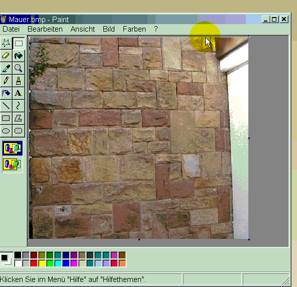

Moin ulriksson,
vielleicht hilft es ja bereits, wenn Du einfach die gewünschten Strukturen fotografierst und dann in ein CAD-fähiges Format umwandelst.
Schau mal, was ich eben auf die schnelle aus Deiner Mauer gemacht habe. (Anhang)
Es ist zwar kein reeller Strukturabgriff, aber immerhin kommt doch eine recht ordentliche unregelmäßige Oberfläche, basierend auf den hell/dunkel Anteilen des Bildes, zu Stande.
Also je heller, desto höher, oder umgedreht!
Die Software gibt es hier im ZSurf Thread
HTH, Nina
Das Bild mit der Mauer war nur ein Besipiel. Ich will keine im Original existierenden Steine nachmodellieren, sondern ein Spielzeug herstellen, das möglichst naturgetreu aussieht. Deshalb ist mir egal, wohin die Sandkörner fliegen, denn sie sollen ja nur eine vorgegebene Oberflächenform rauh machen.
Bei der Modellnachbildung beispielsweise eines realen Gußteiles würde ich die strukturierte Oberfläche per Sandstrahlen erstellen, und im CAD-Modell (eig.: auf der Zeichnung) nur einen Vermerk setzen "-.-.-. Bereiche sandstrahlen"
