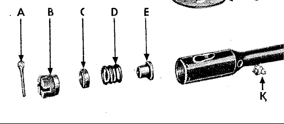

@Thomas: Dein Einwand in Ehren, aber es geht ja hier nicht um den Konstruktionsprozeß, sondern um ein Übungsbeispiel fürs Vorstellungsvermögen.
Aber als Ergänzung ein Bild, wie das schon in den späten Dreißigerjahren gelöst wurde...
