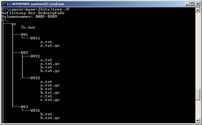

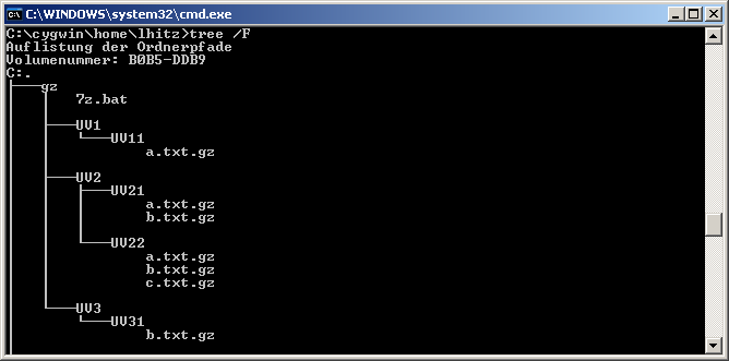

Hier meine Lösung:
Erstelle eine Batchdatei, z.b. 7z.bat mit dem Inhalt
Code:
@echo off
set szp=C:\Programme\7-Zip
set ordner=C:\PrivatDaten\gz
for /f "tokens=*" %%i in ('dir "%ordner%" /a:D-r-h-s /b') do "%szp%\7z" -tgz x "%ordner%\%%i" -o"%ordner%\%%i\*"
pause
Erklärung:
7-Zip muss installiert sein
set szp=PFAD <- dieser Pfad ist das Installationsverzeichnis von 7z-Zip
ordner: Pfad in dem die *.gz Dateien sind.
Jetzt kommt der eigentliche Batchteil.
mit for wird eine Schleife generiert die alle Unterordner abklappert und in jedem diesen Befehel ausführt: "%szp%\7z" x "%ordner%\%%i\"
7z ist das Programm welches Entpackt
-tgzip steht dafür, dass es nur gz Archive entpackt
x der Befehl fürs entpacken (extract)
und "%ordner%\%%i\*" der Ausgabepfad. hier wird im Unterordner in dem das gz ist ein weiterer Ordner erstellt, mit den Namen des gz-Archives. Wenn du das nicht willst, lösche einfach \*.
Die Quelldateien werden jeweils nicht gelöscht.

@skyzem
habe die bat-Datei erstellt. Es kommt aber leider die Fehlermeldung "unsupported archive type".
EDIT:
Ich hab den Fehler!! Du gabst an dass die bat-Datei den eintrag "-tgz" haben soll. Es muss aber "-tgzip" heissen, und jetzt läufts gerade durch. Wäre super wenn es funzt.
EDIT2:
Leider zu früh gefreut. Jede gz-Datei die entpackt wird bekommt ein eigenes neues Verzeichnis  . Kann man das so ändern dass die gz einfach nur da entpackt wird wo sie gefunden wird?
    Der Papst empfiehlt: Richtig Fragen * Nettiquette * alte Suchfunktion * System-Info * Unities * CAD Freeware * Forenübersicht * Hilfeseite OSM * Moderatorenguide * 3D-Modelle
skyzem
Sehen Sie sich das Profil von skyzem an!   Senden Sie eine Private Message an skyzem  Schreiben Sie einen Gästebucheintrag für skyzem
Beiträge: 400
Registriert: 30.08.2006
Win 7 Enterprise x64
Cornerstone 5.3.0.5
Minitab 16.2.1.0
Excel 2010
Notepad++ 6.3.1
Putty 0.63
Calc.exe
erstellt am: 14. Apr. 2010 10:27    Editieren oder löschen Sie diesen Beitrag!  <-- editieren / zitieren -->   Antwort mit Zitat in Fett Antwort mit kursivem Zitat    Unities abgeben: 1 Unity (wenig hilfreich, aber dennoch)2 Unities3 Unities4 Unities5 Unities6 Unities7 Unities8 Unities9 Unities10 Unities Nur für 3D-Papst 10 Unities + Antwort hilfreich
Original erstellt von 3D-Papst:
@skyzem
EDIT:
EDIT2:
ja sorry, hatte ich falsch gemacht
für deine zweite frage:
Original erstellt von skyzem:
mit anderen Worten:
Code:
@echo off
for /f "tokens=*" %%i in ('dir "%ordner%" /a:D-r-h-s /b') do "%szp%\7z" -tgzip x "%ordner%\%%i" -o"%ordner%\%%i"
pause
MfG skyzem

Frage: zu "----Verz.mit_gz-Dateien"
Ist das ein weiterer Ordner in dem die gz-Archive drin sind?
Wenn ja:
Code:
set ordner=C:\cygwin\home\lhitz\gz
for /f "tokens=*" %%i in ('dir "%ordner%" /a:D-r-h-s /b') do for /f "tokens=*" %%j in ('dir "%ordner%\%%i" /a:D-r-h-s /b') do "%szp%\7z" -tgzip e "%ordner%\%%i\%%j" -o"%ordner%\%%i\%%j" -y
pause
Das ist dann eine Doppelschlaufe welche alle Unterordner der Unterordner durchrarbeitet.
im Anhang die Baumstrukturen vor und nach dem Batchvorgang.
Ich hoffe, es ist das was du dir wünschst...
Edit: in den Bildern entspricht gz dem Oberverzeichnis und UV den Unterverzeichnissen. Unwichtig ist, wo Batchdatei ausgeführt wird, denn alle Pfade sind statisch und nicht relativ.
MfG skyzem
