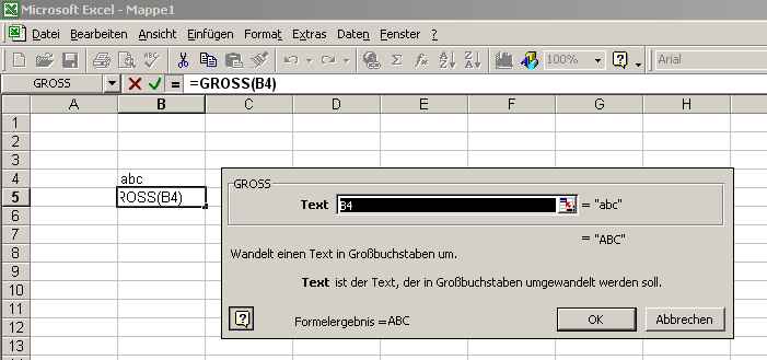

Evtl hilft dir ja auch die Formel GROSS weiter (siehe Bild).
Gruß DEEPSPEED
