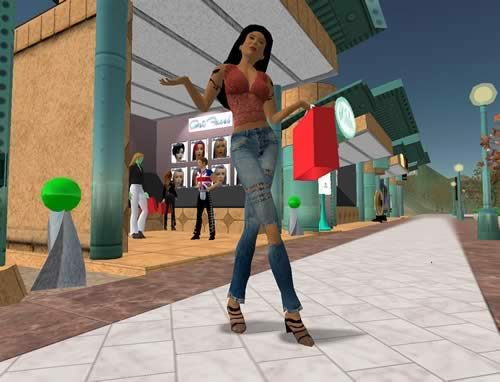

ich wende mich an euch, da ich im Moment nicht weiter weiß. Ich würde gerne ein JPG Bild in ein 3D Format umwandeln, damit ich dann diese Format als Modell ausdrucken kann lassen kann.  Ich würde mich freuen wenn mir jemand sagen könnte ob das geht und mit welchem Programm.
Lieben Dank für die Unterstützung im voraus .

Was du möchtest ist ziemlich schwierig, mit einem JPEG schon mal gar nicht.
Ein JPG ist wie du ja selbst schreibst ein Bild, also eine Anhäufung von Pixeln, wobei für eine meist rechteckige Matrix für jede Koordinate ein Farbwert angegeben wird. Ein 3D Format benötigt zumindest noch für jeden Raumpunkt erine dritte Koordinate, die kannst du von einem Bild bestimmt nicht bekommen.
Theoretisch könntest du mit geeigneten Programmen (von denen ich allerdings keins kenne) aus mehreren Bilder derselben Szene aus verschiedenen Blickwinkeln und passender Zuweisung der Bildpunkte zueinander ein 3D Modell errechnen lassen.
Aber selbst dann hast du nur eine 3D Punktwolke. Daraus wiederum ein Flächennetz machen um diesen ganzen kleinen Flächen dann die passenden Farben und Texturen zuzuweisen könnte wiederum ne Menge Zeit kosten, auch wenn die virtuelle Dame noch so hipp aussieht.
Unterm Strich dürfte es wesentlich einfacher sein sich ein annehmbares Modell aus einer der großen Bibliotheken zu suchen und anzupassen. Eine Linkliste mit Übersicht vieler 3D Modell Bibliotheken findest du hier

Ich nehme mal an das ganze stammt aus einem Spiel. Versuche es mal mit dem 3D Printscreen Capture von Dassault, in der neusten Version kann es neben OpenGL auch DirectX capturen.

Von der Figur kann ich aber eine Video Squenz liefern(AVI). Evtl. hilft das?.
Weiterhin besteht die Möglichkeit eine Vorderansicht, 2 Seitenansichten und ein Rückansicht zu liefern. Leider wären das aber wieder einzelen Bilderdateien.

ich hab' 2003 auf der Euromold einen Vortrag von Jan Gärtner gesehen. Er hat dort auf einem Drehteller eine Figur mehrfach fotografiert und die Bilder dann zu einem 3D-Modell zusammengefügt. Vielleicht geht das mit deren Software auch ohne Drehteller.
http://www.uzr.de/de/
