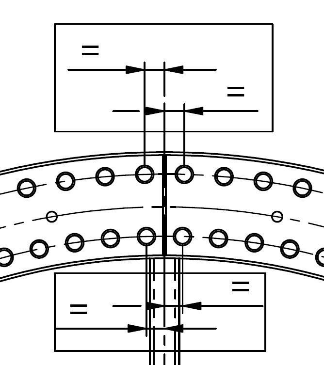

Hallo zusammen!!!
Ich hoffe mir kann vllt. einer helfen.
Wer weiss was dieses Zeichen (Anhang) bedeutet?
Eine Quellenangabe wäre auch nicht schlecht.

Da müßte noch so ein Maß herumfliegen, welches genauso aussieht: dann würde es bedeuten, daß beide Details genau gleich lang sein sollen (=). Wie lang, ergibt sich dann aus anderen Maßen am Bauteil.
Schätz ich mal...
Vielleicht hat aber auch nur jemand das Schweißsymbol für eine stumpfe naht falsch zusammengebastelt.

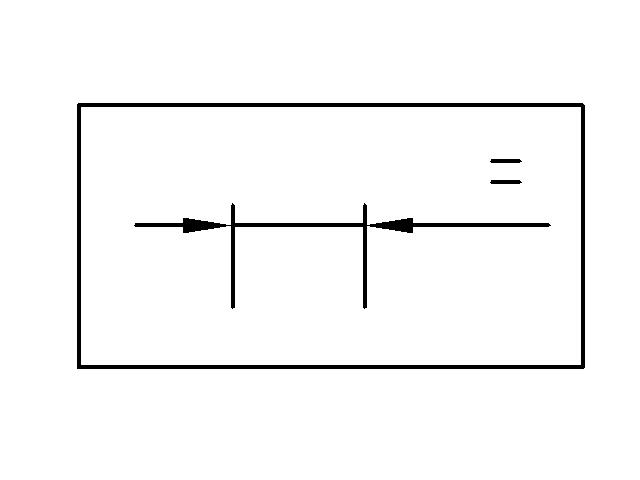

Das war ja schnell
Hab da noch ein Bildchen erstellt vllt. kann man es etwas besser deuten.

Ich tippe auf: beide Maße müssen zwingend gleichgroß sein, fast egal WIE groß

Ja genau wie ich sagte: die Abstände der Löcher ist wohl irgendwo anders vorgegeben. Das Maß mit dem Gleichheitszeichen gibt dann nur noch an, daß die Löcher mittig zur Bauteilnaht beginnen sollen.
Keine Ahnung, ob das normgerecht ist.

Als Gleichheitssymbolik in einer Kettenbemassung kenne ich sowas auch. Wie Ihr schon geschrieben habt müssen alle Nicht bemaßten Abstände durch die Anzahl der "=Bemaßungen" geteilt werden und sind somit exakt gleich gross.
In einer kreisförmigen Geometrie könnte diese Methode für eine Winkelbemaßung angewendet werden, so wie hier dargestellt ist das äusserst "kreativ" angewendet worden.

Also ist es so eine Art Sonderbemaßung?
Findet man wahrscheinlich auch in keinem Tabellenbuch oder so.

Bei uns sieht man das auf älteren Zeichnungen relativ oft. Ist soweit ich weiss eigentlich nicht mehr zugelassen. Aber ich gebe zu, das Gleichheitszeichen bei Bemassungen auch schon gebraucht zu haben.
