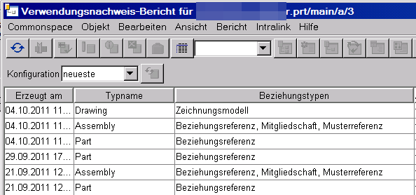

Hallo Forum,
auch wenn ich nicht Intralink einsetze, habe ich mal eine Frage. Ich habe nämlich eine Antwort bezüglich eines Calls zu PDMLink hier, bei der ich mich etwas verar.... vorkomme.
Problem: Teil A (Rohteil) hat Publizier-Geometrie zur Weitergabe der Körperfläche. Teil B (Fertigteil) hat externe Kopie-Geometrie von dieser Pub.-Geometrie. In Pro/E werden die Referenzen zwischen den Teilen ordentlich angezeigt.
Der Beziehungsbericht zu den CAD-Daten zeigt aber nur die Verbindung in einer Richtung an. Es kann also im Fertigteil ermittelt werden, welches Rohteil verwendet wurde. Es ist nicht möglich, vom Rohteil aus zu ermitteln, welches Fertigteil daraus erzeugt wird.
Ist das in Intralink auch so? Oder können hier die Beziehungen in beiden Richtungen dargestellt werden?

Dazu gibt es in Intralink den Verwendungsnachweis
Aber eine exakte Suche nach dem Beziehungstyp COPY-Geom ist IMHO nicht möglich

Hallo Udo,
ich habe deine Situation mal nachgestellt.
Wenn ich in Pro/I vom Rohteil einen Beziehungsbericht mache, bekomme ich eine Fehlermeldung: "Für das gewählte Objekt existieren keine Beziehungsabhängigkeiten."
Aber wenn ich vom Rohteil einen Verwendungsnachweisbericht mache, bekomme ich das Fertigteil angezeigt.
Und umgekehrt, wenn ich vom Fertigteil einen Verwendungsnachweisbericht mache, bekomme ich nichts angezeigt (in diesem Fall nicht mal eine Meldung - nur eine leere Liste).
Wenn ich vom Fertigteil einen Beziehungsbericht mache, bekomme ich das Rohteil (und das Fertigteil selbst) angezeigt.
MfG, DonChunior

Den Verwendungsnachweis gibt es bei uns auch. Aber dort wird nur der Einbau in Baugruppen angezeigt.
Und wo findet man raus welche Zeichnungen von einem Teil abgeleitet sind ?
Zur Frage: Darum habe ich in meinem Screenshot die Spalte Beziehungstyp eingeblendet !!

Ich wusste ja nicht, ob es sich dabei um das Roh- oder Fertigteil handelt.
Rohteil Fertigteil Verhältnis kann man in Pro/E mit verschiedenen Methoden abbilden
In der Spalte Beziehungstypen sieht man teilweise welche Pro/E Abhängigkeiten existieren
z.B Vererbung  oder Teil zusammenführen für Verschmelzung oder den Begriff Beziehungsreferenz für Copy-Geom
