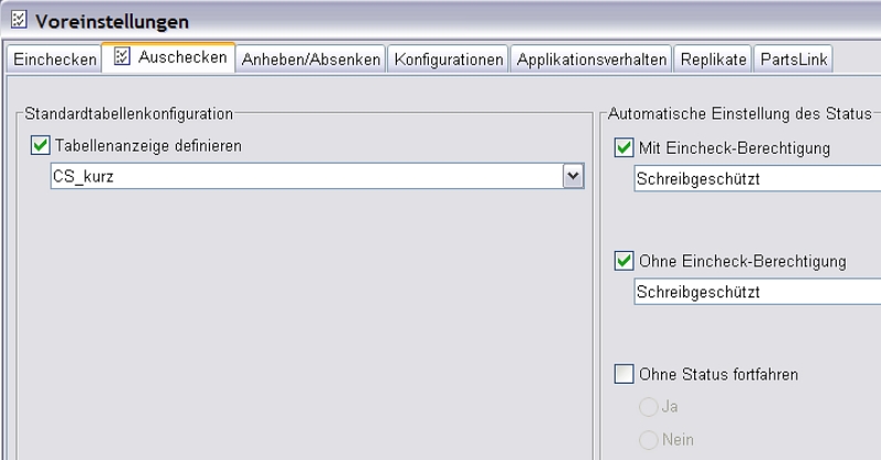

ich arbeite erst seit einigen Monaten bei meiner neuen Firma mit ProE und Intralink.
Zu meinem ensetzen muß ich feststellen das nach dem abspeichen von Zeichnungen und Baugruppen in meinem Workspace viele Teile die ich nicht bearbeitet habe (auch Normteile) den Status GEÄNDERT haben. Vor dem Einchecken in Intralink muß ich diese immer manuell aktualisieren, was sehr zeitaufwendig ist. Meine neuen Kollegen sehen das als normal an, aber ich möchte das nicht so ohne weiteres akzeptieren.
Mache ich da etwas Falsch ?

Wir schreibschützen die nicht zu ändernden Teile im Workspace vor der Bearbeitung. Das erspart ungewolltest Ändern, Regenerieren, Verifizieren und schließlich führt es dazu, dass isch der Konstrukteur Gedanken macht, was er ändert/eincheckt!

Baste´s Beitrag kann ich nur zustimmen. Ich gehe sogar noch einen Schritt weiter und checke alles erst mal mit Schreibschutz aus. Das habe ich bei mir lokal eingestellt (siehe Bild), da unsere systemweiten Voreinstellungen nur Objekte ohne Eincheck-Berechtigung auf Schreibgeschützt setzen. Somit kann ich gar nichts unbeabsichtigt ändern und ich muß mir immer vorher Gedanken machen, wenn ich was ändern möchte und den Schreibschutz von Hand erst mal entfernen. Das ist quasi meine persönliche Firewall gegen unbeabsichtigtes Ändern.
Weiterhin solltest Du mal prüfen, ob bei Deinen ProE-Objekten, die wie von selbst auf Geändert stehen, evtl. noch eine alte Massenzuweisung in den Beziehungen auftaucht. Dies ist bei uns teilweise noch der Fall, was beim Regenerieren dann grundsätzlich ein geändertes Objekt zur Folge hat.
Alte Massenzuweisung in den Beziehungen:  z.B. MASSE=mp_mass""
Eine Unterscheidung in die Bereiche Ursprünglich und Nach Regenerierung gab es noch nicht.
Neue Massenzuweisung im Bereich Nach Regenerierung: z.B. MASSE=pro_mp_mass
In dem Zusammenhang sei noch auf die beiden config.pro-Optionen
mass_property_calculate AUTOMATIC
mass_prop_update_force_change NO
verwiesen.
Ebenso solltest Du mal Deine Folieneinstellung prüfen. Ab WF4 können die Folienzustände von Baugruppen unabhängig von den eingebauten Objekten gespeichert werden. Früher war es noch so, das bei einer Änderung mit anschließendem Speichern des Folienzustandes gleichzeitig auch die eingebauten Objekte, welche vorher noch einen anderen Folienzustand hatten, gespeichert wurden.
Dem kann man ab WF4 entgegen wirken mit der config.pro-Option:
save_display_status_in_submodel NO
Vielleicht helfen Dir diese (verspäteten) Info´s ja doch noch. Ein Feedback Deinerseits wäre schön und für andere Hilfesuchende in diesem Forum sehr hilfreich.

Danke für die Antworten.
Inzwischen arbeite ich in meinem Workspace mit dem Schreibschutz, nur meine zu ändernden Elemente haben keinen Schreibschutz. Das funktioniert sehr gut, ist eine große Erleichterung.
Den Vorschlag mit der "pro_mp_mass" Zuweisung, der Folieneinstellung und der config.pro option "save_display_status_in_submodel NO" habe ich noch nicht ausprobiert. Bei meiner Firma gibt es sehr viele Vorschriften wie in ProE Teile aufgebaut werden müssen und da ich noch Neuling bin möchte ich noch nicht allzusehr mit den Einstellungen "rumspielen".
