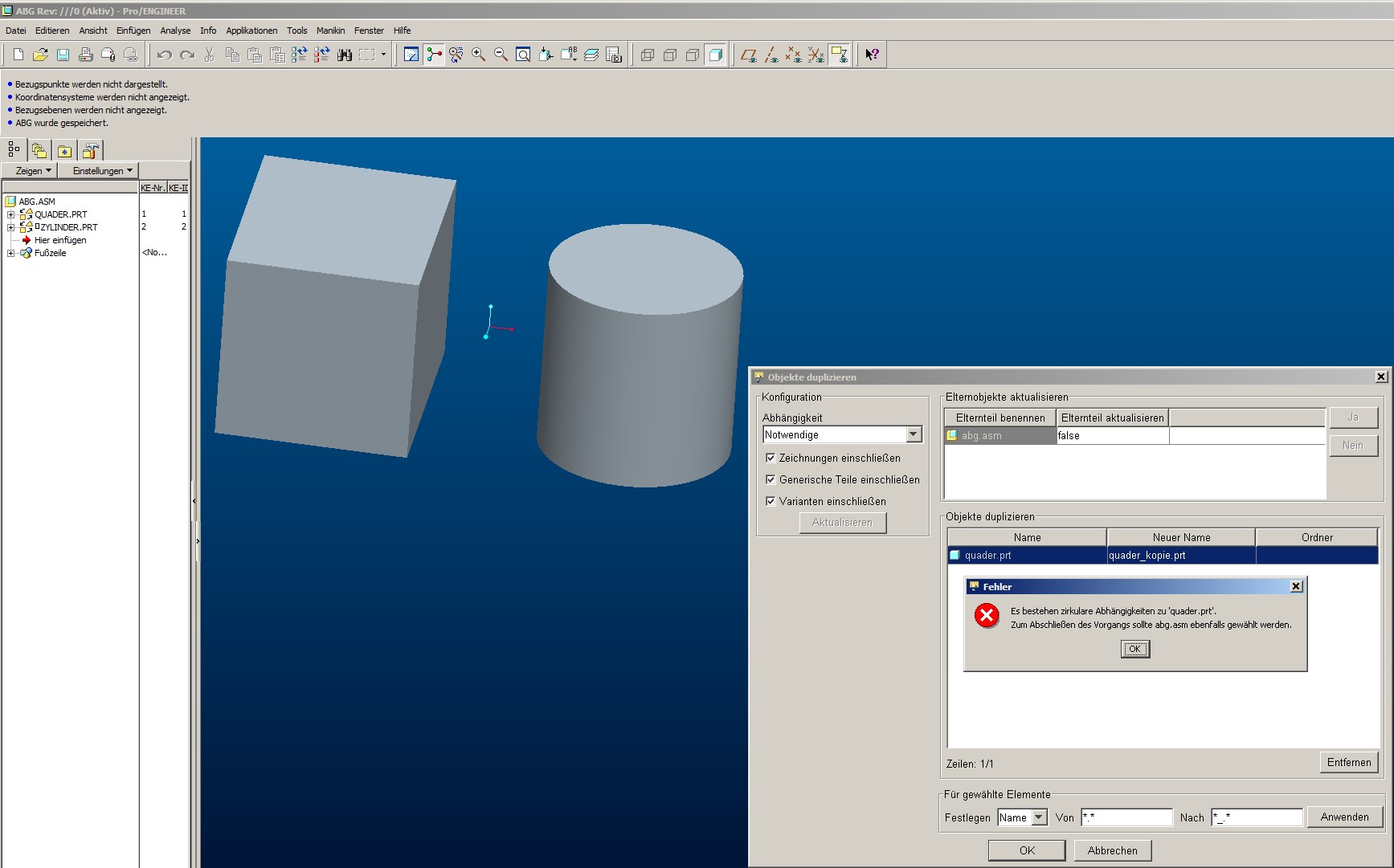

ja, wir halten auch noch am Intralink fest
Da wir ja nun auch AAX-Lizenzen besitzen, kann es nun passieren, dass Teile in Austauschbaugruppen "eingebaut" werden. Will ich nun ein solches Teil in Intralink duplizieren, erhalte ich die Fehlermeldung im Anhang!
Wir haben schon herausgefunden, dass die Referenz zur Austauschbaugruppe bei gar nicht mehr gelöscht wird:
- nicht, nachdem das Teil aus der Austauschbaugruppe entfernt wurde
- sie ist auch da, wenn wir im ProE eine "Kopie speichern"
- sie bleibt auch, wenn wir die Austausch-BG mit allen eingebauten Teilen duplizieren und danach alles löschen, außer die benötigte Kopie
Das macht mir Angst, weil ich mir da ja unendlich Abhängigkeiten produziere
Kennt jemand das Pro_Blem? Gibts dafür eine Lösung?

Die Austausch-Referenz im Einzelteil unter Setup Austausch entfernen

Danke, aber das will ich doch nicht! Das Teil soll ja weiterhin austauschbar sein - ich will es "nur" kopieren (und dann evtl. die Kopie sogar auch in die Austausch-BG aufnehmen)

Du hast zwei Möglichkeiten (nicht verifiziert)
1. Die Austauschbaugruppe mitzukopieren oder
2. evtl. die Regeln von Intralink aufzuweichen siehe http://ww3.cad.de/foren/ubb/Forum69/HTML/000450.shtml#000009
Global gilt das Teil hat eine Abhängigkeit, die in einer Baugruppe (Austausch) definiert ist; mit der Standardeinstellung muss diese Abhängigkeit angepasst werden; ob die Option Elternbaugruppe aktualisieren funktioniert weiss ich nicht

Das hört sich für mich nach einem Fall für
Copy.Circular.All.Type: 6
Copy.Circular.All.Val: False
in der ilsysprefs.txt an, ausführlich:
Das hilft! Vielen Dank!
...jetzt muss ich nur noch prüfen, ob wir das auch so wollen...

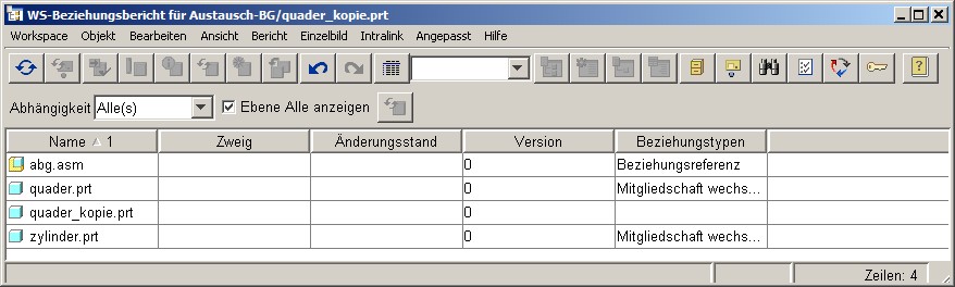

Der Gag is aber (Wie Du bereits im Windchill-Forum geschrieben hast): "Kopie speichern" aus ProE funktioniert weiterhin prima und verseucht den Commonspace mit sinnlosen Abhängigkeiten
Anhang: Ich kopiere ein in eine Austausch-BG eingesetztes Teil in ProE und erhalte ein neues Teil, welches Beziehungen zu der Austausch-BG und allen darin verbauten Teilen ausweist
Das kann doch nur zu Konflikten spätestens und mindestens bei der Migration führen!?

Der Gag is ja: Die Referenz des "Quell-Teils" auf die Austauschbaugruppe is ja richtig, denn es ist ja eingebaut. Deshalb sehe ich irgendwie nicht ein diese Referenz zu löschen, oder versteh ich da was falsch
Der grandiose Blödsinn ist
a, das ProE schon beim Kopie speichern diese Referenz mitnimmt
b, auch Intralink beim Kopieren diese Referenz mitnehmen will, sich aber selbst nicht lässt
Die Einstellungen von Callahan bringt hier schon eine relativ vernünftige Lösung, weil diese eben bewirkt, dass das Zielteil (die Kopie) gar keine externen Referenzen ausweist - was in meinen Augen auch richtig ist, denn es ist ja nirgends und gar nicht in der Austauschbaugruppe verbaut.
Der absolute Hammer an dieser Geschichte ist, dass ich mir irgendwie sicher bin, dass -egal wie ich das hier mache- ich beim Umstieg auf PDM-Link erhebliche Probleme kriege, die ich dann kostenpflichtig reparieren lassen darf.

Aber die Kopie des Parts zeigt doch immer noch auf die Austauschbaugruppe
#Setup#Austausch

Das wird ja immer heißer! ProE sagt: Ja, ich bin in der Austausch-Baugruppe; Intralink sagt: Nein, Du bist in keiner Austauschbaugruppe

...und nu noch was zum Lachen:
Man kann die von Alois gezeigte Abhängigkeit auch Wildfire-like im Reference-Viewer löschen - aber das kommt dann selbst ProE spanisch ...ähh chinesisch vor
