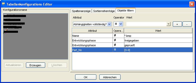

Ich möchte gerne in meinem Workspace all die Dateien,
die keine Partnummer haben raus gefiltert haben.
Das Attribut „Part_No“ ist bei uns allerdings eine Zeichenkette.
Der Filter sollte mir also nur die Dateien zeigen, die im Attribut „Part_No“ mindestens eine Zahl enthalten.
Ist das möglich? Wie ist die Syntax dafür?

Hallo pegas,
kann grad nicht testen, aber vielleicht kann man den Parameter Part_No mehrfach im Filter verwenden. Dann wäre es zwar umständlich aber eventuell möglich:
Part_No  *0*
Part_No  *1*
Part_No  *2*

Hallo Ford P.
in diesem Falle sucht Intralink nach einer Partnummer,
die eine 0, 1 und die 2 enthält. Alle anderen werden leider ausgefiltert.
Trotzdem danke.

Hallo Pegas,
versuch doch mal Folgendes:
Part_No "ungleich"  und dann das Wertefeld einfach leer lassen.
Intralink müsste eigentlich somit alles ausspucken, was im Attribut Part_no etwas stehen hat. Wenn das Feld leer ist, dürfte ein Objekt auch nicht angezeigt werden.

Original erstellt von EWcadmin:
Hallo Pegas,
Hallo EWcadmin,
wird leider nicht funktionieren - wie ich bereits geschrieben habe:
Somit gibt es bei uns Leute, die auch mal vorerst reinschreiben sowas wie: "XXXX", "---", "kommt noch" usw.
Deshalb bräuchte ich wirklich etwas, das nach mindestens einer Zahl in dem Parameter sucht.
Aber gut, ich merke, dass das wohl doch nicht geht ... schade ...
Danke trotzdem für Eure Antworten

Guten Morgen pegas,
das konnte ich natürlich nicht wissen, das Deine Leute so undiszipliniert sind und da ein fach "kommt noch" oder andern Mist eintragen. Dann kann natürlich auch mein Vorschlag nicht so funtionieren und er wirft wirklich alles aus, was da auch nur irgendwas im Feld stehen hat.
Allerdings gibt es ja Möglichkeiten, die Eingabe in so ein Feld zu prüfen. Z.B. könnte ModelCheck in ProE das erledigen. Oder aber ein Tool, das im INTRALINK als Trigger läuft und dieses Feld beim Einchecken kontrolliert und bei Alphanumerischen Inhalten eine Meldung gibt und das Einchecken verhindert. Wir setzen z.B. sowas ein. Da gibt es dann entweder leer oder eine Zeichnungsnummer, aber "kommt noch" wird beim Einchecken blockiert.
