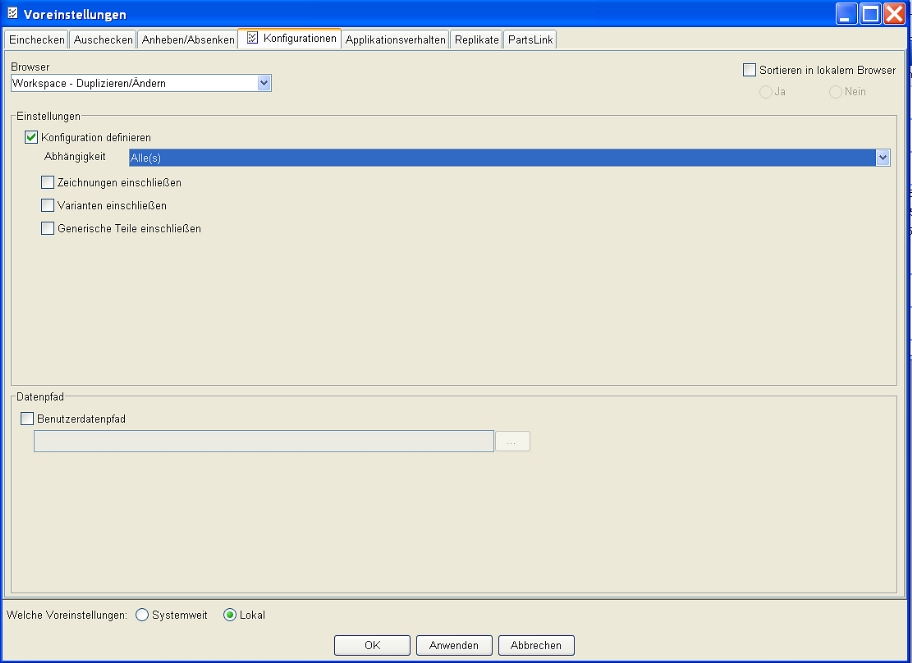

ich hoffe wirklich das ist nun kein doppelter Post, ich habe echt lange gesucht und nichtst gefunden. :-)
Ist es möglich für den Befehl "duplicate" oder "rename" mehr anzeigen zu lassen als nur das Standardfenster? Zum Beispiel wäre es doch schön die Teilebeschreibung zur Verfügung zu haben so daß ich auch weiß, welches Teil sich hinter den Nummern versteckt!
Danke schon einmal für Eure info's :-)

kann es grad nicht überprüfen ohne Intralinkzugang, aber wenn es einstellbar ist dann hier:
Im Menü Intralink (z.B. im Commonspace-Browser) oder beim Intralinkstart den Menüpunkt "Voreinstellungen" wählen. Registrierkarte "Konfigurationen" und dort den entsprechenden Browser aus der Dropdown-Browserliste auswählen also etwa "Workspace-duplizieren" (oder so ähnlich) und eine entsprechende Tabellenanzeige zuweisen (die schon vorher erzeugen und abspeichern). Falls du Info zur Erzeugung oder Änderung von Tabellenanzeigen brauchst hilft dir die Intralinkhilfe mit dem Suchwort "Tabellenanzeigen" weiter.

Moin Zusammen,
Das geht leider nicht (siehe Bild). Man kann dort nur die Konfiguration einstellen, aber nicht die Tabellenanzeige. So wie es aussieht, ist die fest "verdrahtet".

Hallo und vielen Dank erstmal für die Hilfe/Antworten! Dieses Menü hatte ich auch schon gefunden, dort geht es nicht. Hat jemand noch eine andere idee???

Original erstellt von joachzapf:
Wie schon geschrieben: Hart codiert. Und an der Software Pro/INTRALINK wird etwas derart Prinzipielles knapp ein Jahr nach offiziellem Auslaufen der Software-Pflege bestimmt nicht mehr geändert.
