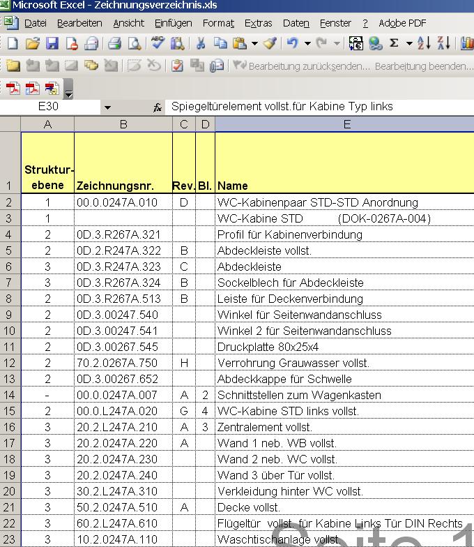

Hallo liebe Pro-E users!
Gibt es die Möglichkeit eine projektbezogene Zeichnungsübersicht mit Ebenenstruktur im Pro E/Pro-Intralink zu führen? Wenn ja, wie?
Bis jetzt wird in der Firma die Zeichnungsübersicht mit Hilfe von Excel-Listen geführt siehe Anhang. Die aber haben viele Nachteile wie automatische Aktualisierung, etc.
Vielen Dank!

Original erstellt von occordov:
Was genau ist denn mit "projektbezogen" und "Ebenenstruktur" gemeint? Wie sind da Pro/E-Objekte miteinander verknüpft? Sind die in einer Baugruppenstruktur? Die kannst Du Dir im Commonspace über Bericht auf verschiedene Art und Weise anzeigen lassen.

projektbezogen = alle Zeichnungen die zu einem Projekt gehören(alle Zeichnungen die sich in einen Ordner in Commonspace befinden)
ebenenstruktur = Vollständigkeitszeichnungen der Baugruppen auf einer Ebene, der Unterbaugruppen auf einer anderen Ebene und Einzelteilzeichnungen auf einer anderen Ebene
In Commonspace kann ich leider(soweit ich weiß) über Bericht nur die Übersicht der Baugruppen(.asm), Unterbaugruppen(.asm) und Einzelteile(.prt)zeigen. Funktioniert beim Zeichnungen (.drw) aber nicht.
"Wie sind da Pro/E-Objekte miteinander verknüpft?"- alle Teile(.asm, .prt) sind in einer Baugruppenstrktur organisiert (wenn du das damit gemeint hast). Eine Große Baugruppe die alle anderen Unterbaugruppen und Einzelteile enthält.
