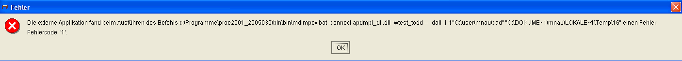

erstellt am: 06. Okt. 2005 13:13    Editieren oder löschen Sie diesen Beitrag!  <-- editieren / zitieren -->   Antwort mit Zitat in Fett Antwort mit kursivem Zitat    Unities abgeben: 1 Unity (wenig hilfreich, aber dennoch)2 Unities3 Unities4 Unities5 Unities6 Unities7 Unities8 Unities9 Unities10 Unities
Zur Info die Fehlermeldung
Gruss Markus

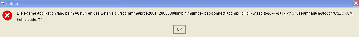

erstellt am: 06. Okt. 2005 13:21    Editieren oder löschen Sie diesen Beitrag!  <-- editieren / zitieren -->   Antwort mit Zitat in Fett Antwort mit kursivem Zitat    Unities abgeben: 1 Unity (wenig hilfreich, aber dennoch)2 Unities3 Unities4 Unities5 Unities6 Unities7 Unities8 Unities9 Unities10 Unities
Nochmals ein Versuch die Fehlermeldung besser leserlich zu speichern.
Gruss Markus

erstellt am: 06. Okt. 2005 18:58    Editieren oder löschen Sie diesen Beitrag!  <-- editieren / zitieren -->   Antwort mit Zitat in Fett Antwort mit kursivem Zitat    Unities abgeben: 1 Unity (wenig hilfreich, aber dennoch)2 Unities3 Unities4 Unities5 Unities6 Unities7 Unities8 Unities9 Unities10 Unities Nur für cadmech 10 Unities + Antwort hilfreich
Hallo cadmech,
in Deiner Fehlermeldung kann ich andeutungsweise C:\Doku ...
erkennen, das läßt Leerzeichen im Verzeichnisnamen vermuten, hast Du schonmal probiert in ein Verzeichnis ohne Sonderzeichen zu exportieren. Hatte unter Win2000 mal Probleme damit.

erstellt am: 07. Okt. 2005 06:57    Editieren oder löschen Sie diesen Beitrag!  <-- editieren / zitieren -->   Antwort mit Zitat in Fett Antwort mit kursivem Zitat    Unities abgeben: 1 Unity (wenig hilfreich, aber dennoch)2 Unities3 Unities4 Unities5 Unities6 Unities7 Unities8 Unities9 Unities10 Unities Nur für cadmech 10 Unities + Antwort hilfreich
Hallo cadmech,
das Problem dürften die Leerzeichen im Pfad sein.
Setze mal die Umgebungsvariablen TEMP und TMP um auf einen Pfad ohne Leerzeichen (Standard ist ...\Dokumente und Einstellungen\... ), dann dürfte es schon gehen.

mnoeth
IT Manager
Sehen Sie sich das Profil von mnoeth an!   Senden Sie eine Private Message an mnoeth  Schreiben Sie einen Gästebucheintrag für mnoeth
Beiträge: 278
Registriert: 03.09.2004
ehem. Pro/Intralink 3.4-M011 - jetzt PDMLink 8.0-M050
erstellt am: 07. Okt. 2005 11:58    Editieren oder löschen Sie diesen Beitrag!  <-- editieren / zitieren -->   Antwort mit Zitat in Fett Antwort mit kursivem Zitat    Unities abgeben: 1 Unity (wenig hilfreich, aber dennoch)2 Unities3 Unities4 Unities5 Unities6 Unities7 Unities8 Unities9 Unities10 Unities Nur für cadmech 10 Unities + Antwort hilfreich
Mir fällt auf, dass in der Fehlermeldung der Pfad "c:\Programme\proe2001_2005030\bin\bin\mdimpex.bat" lautet. Daher vermute ich, dass der Pro/E Pfad in der Intralink-Installation auf das "BIN" Unterverzeichnis gesetzt ist anstatt auf das "PROE2001_2005030" Verzeichnis selbst.

cadmech
Systemmanager CAD
Sehen Sie sich das Profil von cadmech an!   Senden Sie eine Private Message an cadmech  Schreiben Sie einen Gästebucheintrag für cadmech
Beiträge: 196
Registriert: 07.01.2004
Pro/E 2001 WochenCD 2003280
Pro/I 3.2 WochenCD 2003120
HP-UX 11.11i
B3600
Visualize fx5
RAM 2024 MB
erstellt am: 07. Okt. 2005 13:51    Editieren oder löschen Sie diesen Beitrag!  <-- editieren / zitieren -->   Antwort mit Zitat in Fett Antwort mit kursivem Zitat    Unities abgeben: 1 Unity (wenig hilfreich, aber dennoch)2 Unities3 Unities4 Unities5 Unities6 Unities7 Unities8 Unities9 Unities10 Unities
Hallo mnoeth
Das ist mir in der Zwischenzeit auch aufgefallen. Dieser Eingriff hat das doppelte bin Verzeichnis weggebracht.

cadmech
Systemmanager CAD
Beiträge: 196
HP-UX 11.11i
B3600
Visualize fx5
RAM 2024 MB
erstellt am: 07. Okt. 2005 14:04    Editieren oder löschen Sie diesen Beitrag!  <-- editieren / zitieren -->   Antwort mit Zitat in Fett Antwort mit kursivem Zitat    Unities abgeben: 1 Unity (wenig hilfreich, aber dennoch)2 Unities3 Unities4 Unities5 Unities6 Unities7 Unities8 Unities9 Unities10 Unities
Die Systemvariable Path hat mehrere Pro/E Pfade aufgelistet, als erstes Pro/E Wildfire 2.0 und erst dann Pro/E 2001.
Habe die Reihenfolge in der Variable Path geändert und siehe da es funktioniert!
Vielen Dank an alle Beteiligten!
