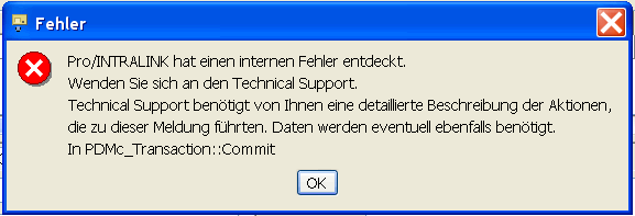

Hallo zusammen!
Ich habe heute bei einem Kunden Pro/INTRALINK 3.4 M011 installiert.
Server OS: Windows 2003 Server / deutsch
McAffee Virusscanner (braucht viel Serverrecourcen)
WS OS: WINDOWS XP Professional
Nachdem die Installation und Konfiguration relativ problemlos verlaufen ist, tauchen nun "interne Fehler" nach Anhang beim Einchecken von ersten Objekten auf.
Interessanterweise sind diese Fehler bei bestimmten Objekten (Startteil, Startassembly) wiederholbar, während dem sich andere Objekte (Formate, Familientabellen-Normteil) problemlos einchecken liessen.
PS: der Server verfügt momentan nur über 1GB RAM und "swapt" deshalb momentan mit 1.4 GB Speicherbedarf bei gestartetem Dataserver. Kann dies einen einfluss haben?
Weiss hier jemand Rat oder hat ähnliche Erfahrungen?
Gruss Thomas

was steht in der proi.log

Vermutlich das gleiche wie auf dem Screenshot. Häufig schreibt Intralink dann eine zusätzliche LOG-Datei (sqlnet.log, hs_err_pid-irgendeinenummer.log) ins Arbeitsverzeichnis mit weitergehenden Einträgen.

Also, ich meine den Fehler, der sich bis Pro/I 3.2 mit der Meldung "Einchecken war erfolglos. Weitere Informationen im Fehlerprotokoll." äußerte.
Im Fehlerprotokoll erschien dann der ORA -1722 (ich kenn die Nummer auswendig - das spricht Bände!!!).
Die Zusammenfassung zu dem Fehler findest Du hier: http://www.ptc.com/appserver/cs/view/solution.jsp?n=118725.
Ich hatte diesen Fall bisher 1x in Pro/I 3.4, und da mit der gleichen Meldung, die Dein Kunde auch bekommen hat.

_Falls_ bei Dir die prägnante Zahlenfolge 1722 im .proi.log auftaucht, isses wirklich ein ganz alter Hut, siehe:
http://ww3.cad.de/foren/ubb/Forum69/HTML/000214.shtml
Tip: Sowohl auf dem Server als auch den Client-Maschinen die Umgebungsvariablen
IL_NUMERIC = de
NLS_LANG = GERMAN_GERMANY.WE8ISO8859P1
setzen.

Diese Zahlen tauchen tatsächlich auf, und erste Test's per Remote lassen darauf schliessen, dass die Ländereinstellung tatsächlich den gewünschten Erfolg bringt....
Unglaublich, dass sich dieser Fehler auch noch in die 3.4 "retten" kann, nachdem die TAN's ja immer wieder auf gelöste Versionen hinweisen???
Weisst Du, ob diese Einstellung auch für schweizerdeutsche Ländereinstellung gilt, oder sind wir Schweizer hier mal wieder etwas "Anders"?...
Gruss Thomas
Das ist Softwaredevelopment by PTC
2 unterschiedliche Entwicklungslinien Oracle 8 (3.0-3.3) und Oracle 9 (3.4)
Zwei Sachen sind eigentlich noch schlimmer
  • Daß Dich der Supporter nicht nach dem vollständigen Inhalt der .proi.log gefragt hat
BTW IMHO tritt die ganze Problematik nur auf wenn man FloatingPoint-Parameter benutzt
Zum Thema Schweiz kenne ich mich nicht aus!!

!!! ERFOLG !!!
So, nun konnte ich auf meinem Testsystem und mit dem Original-Dump des Kunden, das Problem sauber und 1:1 nachvollziehen.
Resultat: IHR HABT ALLE Recht!
Folgende Einstellungen führen einzeln und unabhängig voneinander zum Erfolg:
Möglichkeit 1: In der Regionsoption (Schweiz oder Deutschland egal) Dezimalpunkt auf Komma!
Möglichkeit 2: Variable SET IL_NUMERIC=de
Möglichkeit 3: Keine Gleitkommazahl-Objektatributte verwenden.
