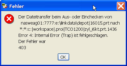

Liebe Intralinkgurus,
kennt jemand die Fehlermeldung im Anhang? (hoffentlich funktioniert der Upload)
Sie taucht erst seit kurzem auf dem Notebook auf und nur dann, wenn ich mehr als ca. 5 Objekte auschecke.
Auf dem Desktop kann ich aus dem selben Ordner alle 1500 Objekte holen.
Wo muss ich suchen?
Hat jemand einen Tipp?

Bin kein Guru und kenn die Problemlösung auch nicht, aber in der PTC knowledgebase findet sich etwas ähnliches zum Thema Fehler Nr. 403 bei vorausgegangenem Update der Workspaces. Dort wird das Allheilmittel "Löschen des .proi Verzeichnises" vorgeschlagen ... und das würde ich auch als erstes probieren?

Original erstellt von mnoeth:
.... Dort wird das Allheilmittel "Löschen des .proi Verzeichnises" vorgeschlagen ... und das würde ich auch als erstes probieren?
[/B]
Danke, habe ich natürlich als erstes (erfolglos)probiert

Ich versuch's nochmal mit (aus der Luft gegriffenen) neuen Ideen:
- arbeitest du vielleicht wireless mit dem Laptop und es hat mit der Stabilität des Netzwerks zu tun? Falls wirklich wireless: gleicher Fehler mit Festnetz / Dockingstation?
- eine andere Frage wäre, ob der Fehler immer auftaucht oder nur manchmal (reproduzierbar?)

Hallo mnoeth,
  .. nein, an der Netzwerkstabilität liegt es wohl kaum, WLAN ist deaktiviert (wegen FlexLm) wir arbeiten mit Kabel.
Zur Reproduzierbarkeit: Es fing damit an, dass der Fehler beim Auschecken von etwa 250 Objekten auftauchte. Danach klappte es wenn ich das Projekt in 3 Portionen auscheckte. Damit konnte man zur Not leben. Danach ist die Grenze kontinuierlich nach unten gerutscht und liegt derzeit bei etwa 3 - 5 Objekten. (gibt es da irgendeinen Stack der überläuft??)

vielleicht mal Table_temp im DSMU prüfen und ggf. vergrößern.

Da es ja eindeutig ein Problem des Notebooks zu sein scheint (die anderen Rechner funktionieren doch nach wie vor?), wuerde ich mal das lokale Temp-Verzeichnis des Rechners ueberpruefen und ggf. bereinigen:
C:\Dokumente und Einstellungen\username\Lokale Einstellungen\Temp
Evtl. ist das Verzeichnis versteckt und kann nur mit Admin-Rechten bereinigt werden.
Was passiert eigentlich, wenn sich ein anderer User auf dem Notebook anmeldet? Dasselbe Problem?

Hallo Brecht!
Hast Du schon eine Lösung zu diesem Problem gefunden? Ich habe ein ähnliches aber ebenfalls keinen dunst, woran es liegen könnte...

EHallo Daniel,
leider nein! Alle Ratschläge blieben erfolglos. Die Hotline beharrt auf einem Netzwerkproblem, was ich aber nicht nachvollziehen kann. Ich arbeite fast ausschliesslich über das Netz mit einem Datenserver und kann problemlos gigabyteweise Daten hin und her schieben.
Mein Notbehelf wenn ich zum Kunden muss: Auf der Desktopmaschine erzeuge ich einen neuen Workspace mit leerem .poj Verzeichn. Dort checke ich das ganze Projekt aus und kopiere dann die ganze WS-Verzeichnisstruktur 1:1 auf das Notebook. Und siehe da: es funzt!
Ein grausamer Murks- ich weiss!

..also, ich habe inzwischen Java im Verdacht. Kann es sein dass sich da verschiedene Java Versionen in die Quere kommen?
Leider kenne ich mich da fast gar nicht aus. Ich sehe nur dass in dem Logfile verdächtig oft 'java' in verschiedensten Wortkombinationen vorkommt.
Für die die sich damit auskennen die Log's im Anhang. Vielleicht gibts da einen Hinweis.

Ich tippe zwar nicht unbedingt auf Java, aber du kannst es ausprobieren, indem du in den Systemvariablen (Arbeitsplatz -Eigenschaften - Erweitert - Umgebungsvariablen) sicherstellst, dass im PATH keine andere Java Version aufgelistet ist, die dann möglicherweise zuerst benutzt wird.

Ich habs am Montag mal kurz zum laufen gekriegt, nachdem ich die "media-sensing" funktion ausgeschaltet hatte (http://support.microsoft.com/default.aspx?scid=http://support.microsoft.com:80/support/kb/articles/Q239/9/24.ASP&NoWebContent=1)
Nach dem übernächsten Neustart was dann aber wieder perdu... Ich hab auch die WLAN - Karte deaktiviert und die "echte" NW-Karte an nummer eins gesetzt - niente -.
Letzteres ist meines Erachtens aber irrelevant, da wir Netzwerklizenzen benutzen und daher doch die eigene Karte wurscht ist, solange man am Kabel hängt oder?
Kann es vielleicht eine Oracle-Funktion sein, die aussetzt?

@mnoeth - bei mir ist überhaupt kein PATH Eintrag der auf Java verweist. Sollte man vielleicht eine machen, die explizit auf die mit Ilink installierte Version verweist??
@Daniel - das ist ja das misteriöse daran: manchmal kann ich 50 Objekte problemlos auschecken, manchmal streikt er bei einem einzigen Teil. Manchmal tut er es dann nach dem 3. bis 5. Versuch trotzdem. ?????

Original erstellt von brecht:
Darf eigentlich nicht sein. Wir haben auf unseren Konstruktions-Workstations eine eigene, javabasierte Datenbank-Applikation laufen, die eine explizit andere Java-Version verwendet als der Intralink-Client (3.3 2003290). Mit Hilfe des Process Explorers
http://www.sysinternals.com/Utilities/ProcessExplorer.html
konnten wir feststellen, daß beide Anwendungen problemlos parallel zueinander aufgerufen werden und dabei die jeweils für sich benötigte Java-Engine starten können, ohne sich dabei ins Gehege zu kommen.
