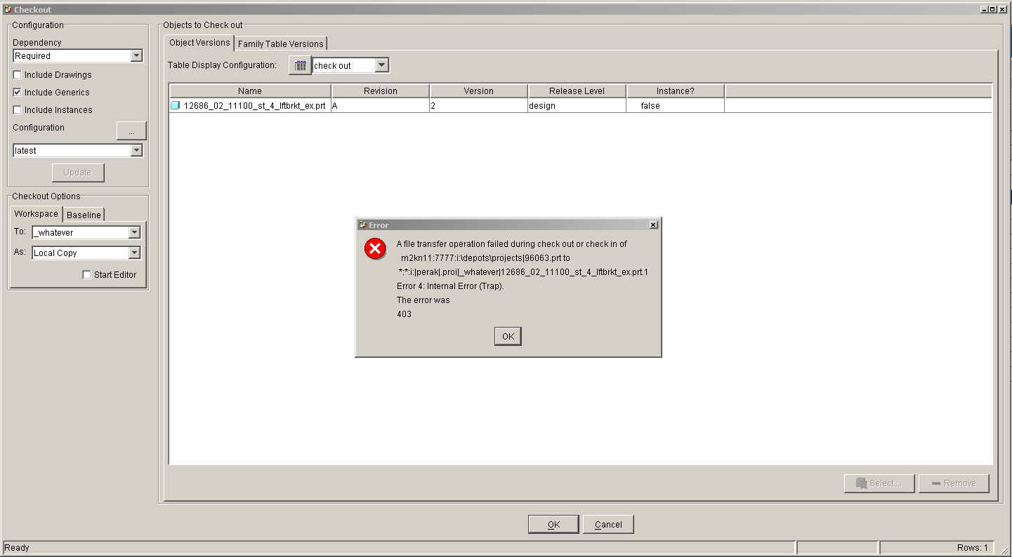

Hallo allerseits,
folgendes Problem: Habe ein neues Notebook bekommen und intralink darauf installiert. Ilink und ProE2001 arbeiten offensichtlich sauber zusammen, d.h. man kann aus ProE teile im WS sehen und aus ProE aus ilink problemlos starten.
Jetzt tritt folgendes Problem auf: versuche ich teile als "local copy" herauszuholen bzw. teile aus dem WS auf Platte zu schreiben, so kommt im ersten Fall die beigefügte Fehlermeldung hoch und im zweiten fall bricht Ilink beim Schreiben der Datei (egal welcher datei!) kommentarlos bei ca. 128k ab.
Ich vermute mal schwer, daß es was mit der Kommunikation zwischen dem WS und dem CS zu tun hat. Die Metadaten werden im übrigen ohne weiteres ausgetauscht, d.h. ich kann problemlos teile als "link" auschecken und sie stehen auch mit den richtigen "Locked" infos im WS.
Kennt jemand von Euch das Problem?

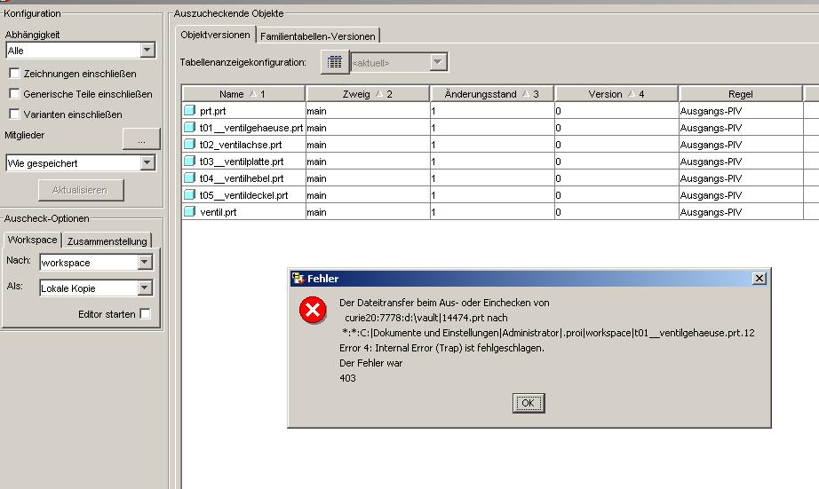

ich habe den angehängten Fehler beim Auschecken erhalten. Sieht mir sehr nach dem gleichen Fehler aus. Ebenfalls siehe thread http://ww3.cad.de/foren/ubb/Forum69/HTML/000569.shtml. Ich habe keine Lösung, jedoch kann ich vielleicht etwas zur Lösung beitragen. Ich habe parallel einen zweiten Server aufgesetzt und den Inhalt des Servers 1 auf den zweiten Server durch ilink_import importiert. Beide Rechner haben das gleiche Betriebssystem W2K. Ich habe zwei Clients auf meinem Notebook: einmal zu Server 1 und einmal zu Server 2. Beim ersten Server klappt das Auschecken,  jedoch beim neu aufgesetzten Server 2 nicht. Ich benutze jeweils immer den gleichen Workspace.
Ich habe die gleiche Festellung gemacht. Das Auschecken mit vielen Teilen klappt nicht, ein oder auch zwei Teile klappt ab und zu. Auf dem zweiten Server direkt ausgecheckt klappt alles hervorragend. Ich habe den Workspace vorher neu angelegt und auch einmal gelöscht.
Mein Vermutung ist, daß es eine Netzwerkproblem sein wird. Der erste Server ist ein richtiger teurer Server mit allem PiPaPo. Der zweite Server dient nur als Teststation für Updates etc. Besitzt jedoch genügend RAM, HD, CPU-Leistung. Er besitzt jedoch nur eine einfache Netzwerkkarte. Ich werde daher in der nächsten Woche eine andere Netzwerkkarte zum Einsatz bringen und schauen was es bringt.

erstellt am: 20. Feb. 2006 09:37    Editieren oder löschen Sie diesen Beitrag!  <-- editieren / zitieren -->   Antwort mit Zitat in Fett Antwort mit kursivem Zitat    Unities abgeben: 1 Unity (wenig hilfreich, aber dennoch)2 Unities3 Unities4 Unities5 Unities6 Unities7 Unities8 Unities9 Unities10 Unities Nur für DPerak 10 Unities + Antwort hilfreich
Mir fallen an der Fehlermeldung gleich zwei Dinge auf, bei denen sich mir der Magen herumdreht:
a) Der Anwender arbeitet offenkundig mit Administrator-Rechten.
b) Der Pfad zum .proi-Verzeichnis enthält Leerzeichen.
Muß beides nicht ursächlich mit dem beschriebenen Problem zusammenhängend, sollte aber trotzdem dringend korrigiert werden.

erstellt am: 20. Feb. 2006 11:06    Editieren oder löschen Sie diesen Beitrag!  <-- editieren / zitieren -->   Antwort mit Zitat in Fett Antwort mit kursivem Zitat    Unities abgeben: 1 Unity (wenig hilfreich, aber dennoch)2 Unities3 Unities4 Unities5 Unities6 Unities7 Unities8 Unities9 Unities10 Unities Nur für DPerak 10 Unities + Antwort hilfreich
Hallo JPietsch,
zu 1) Ich bin Administrator, daher logge ich mich auch unter diesem Namen ein. Ich kann dort Dinge tun, die ein normaler User nicht tun kann!
zu 2) Der Pfad wird durch %userprofile% vorgegben und funktioniert mit dem 1. Server einwandfrei.

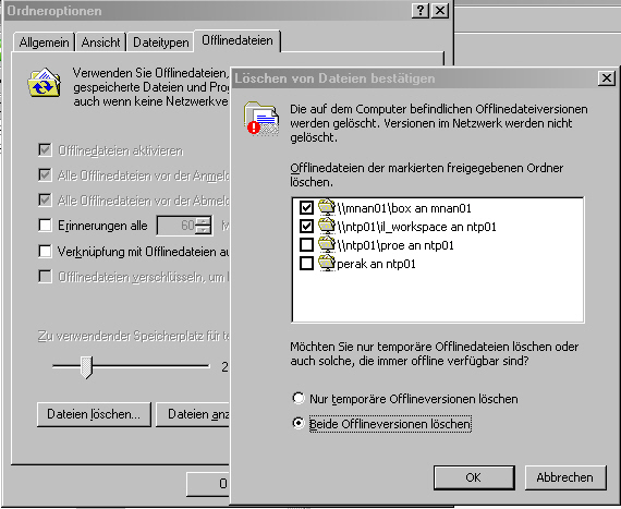

das Problem scheint ja irgendwie Notebook-spezifisch zu sein. Ich habe meines auch noch nicht gelöst, obwohl es sporadisch funktioniert (und dann gar nicht ma so schlecht!)
Ich denke, das mit den Zugriffsrechten usw. können wir wohl vergessen. Die sind entweder da oder nicht da, erklären aber nicht, daß es mal funktionert und mal nicht. Auch Verzeichnisnamen sind für mich nicht relevant, da es offensichtlich auf anderen Rechnern mit 1:1 derselben installation auch funktioniert.
Was bleibt also an Notebook-Spezifischem übrig? Ich hab immer noch die Offline-Dateien im Verdacht. Habt Ihr mal folgende Überprüft?
- Wo liegen die Daten des Commonspaces? Auf den gleichen Server, auf dem auch der Ilink Server läuft oder woanders?
- Arbeitet Ihr mit "offline-dateien", d.h. synchronisiert sich das Notebook mit anderen shares von Zeit zu Zeit?
- Falls ja, liegt auf dem Ilink-Fileserver ggf. auch ein anderes share, das Ihr in der synchronisierung habt?
Ich werde mich mal in diese Richtung bewegen. Alles andere finde ich irgendwie mächtig "Hokus-Pokus".
Ilink war bislang immer saueinfach zu installieren. Einfach die notwendigen Verzeichnisse und Files rüberziehen, Pfad eingeben, basta. Da kann doch das Problem nicht so eine komplexe ursache haben, oder??

erstellt am: 20. Feb. 2006 16:29    Editieren oder löschen Sie diesen Beitrag!  <-- editieren / zitieren -->   Antwort mit Zitat in Fett Antwort mit kursivem Zitat    Unities abgeben: 1 Unity (wenig hilfreich, aber dennoch)2 Unities3 Unities4 Unities5 Unities6 Unities7 Unities8 Unities9 Unities10 Unities
... ist m.E. aber irrelevant. Unsere Workspaces liegen auf einem Server auf einem gemappten Share. Ich kann (natürlich nach dem vorherigen abmelden) mich von 1000 und einem Rechner dranhängen und überall läufts!
Und Nochmal:
- Setze ich mich an Recher #1 (desktop) mit ein-und-derselben-client-installation (wirklich und ehrlich nur 08/15 rüberkopiert), ist alles schnufte.
- Sitz ich an Rechner #2 (notebook) klappt nix.
Also doch Netzwerk- oder Serverproblem, wo auch immer aber irgendwo zwischen CS-vault und WS-share klemmts.

kurze Info, es läuft mit der oben vorgeschlagenen Einstellung. Ich habe bei den Netzwerkkarten Server/Client von "Automatisch" auf "100M Full Duplex" eingestellt. Ansonsten an der SW-Installation Server und Client nichts geändert.
Halleluja, liebe Gemeinde, bei mir läuft es auch wieder...
...und bei war es am Ende noch ein versteckter Eintrag aus der Synchronisierungs-Chose!!
Erklärung: Mein WS liegt auf einem share und ich hatte dieses mal in die Synchronisierung meines Laptops miteinbezogen. Anschliessend hatte ich die Synchronisierung wieder aufgehoben, weil mir schwante, daß da nur Blödsinn bei rauskommen kann.
Ich dachte auch immer, ich hätte alle lokalen Dateiversionen aus der lokalen Datenbank, die sich XP für die Synchronisation baut, auch wieder gelöscht.
ABER das war wohl nicht der Fall, da ich wohl auch die "temporär offline verfügbaren dateien" hätte löschen müssen, was auch immer das sein mag... (siehe att.)
Diese Synchronisierungs-Datenbank scheint nur zu simulieren, daß man auf das share schaut, selbst wenn man mit seinem Notebook am LAN hängt. In Wahrheit schaut man in die Datenbank auf dem lokalen Rechner und anschliessend dumm aus der Wäsche bzw. in die Röhre!
Datenbanken und die XP-Synchronisationsdatenbank vertragen sich nunmal nicht. Das gilt ja auch für MS-Office-PST-Dateien.
Gruß und Danke f.d. Diskussion!!
Daniel
DPerak
Sehen Sie sich das Profil von DPerak an!   Senden Sie eine Private Message an DPerak  Schreiben Sie einen Gästebucheintrag für DPerak
Beiträge: 166
Registriert: 02.08.2001
HP XW4100 2GB RAM
NVIDIA Quattro4 980XGL
WinXP Pro SP2
ProE 2001 2003161
ProI 3.3
ProE WF ...
erstellt am: 07. Mrz. 2006 09:58    Editieren oder löschen Sie diesen Beitrag!  <-- editieren / zitieren -->   Antwort mit Zitat in Fett Antwort mit kursivem Zitat    Unities abgeben: 1 Unity (wenig hilfreich, aber dennoch)2 Unities3 Unities4 Unities5 Unities6 Unities7 Unities8 Unities9 Unities10 Unities
...Nachtrag:
Liebe Leute, wenn Euch Euer geistige Gesundheit am Herzen liegt:
- HÄNDE WEG VON DEN OFFLINE-FILES BEI NOTEBOOKS!! -
So ein Mist darf doch nicht wahr sein. Nach der obigen Erfolgsmeldung habe ich dann doch noch 2 Tage gebraucht um wirklich ALLE Probleme auszumerzen.
Es gibt einen "hidden trick" um die Offline-Datenbank neu zu initialisieren (STRG+SHIFT+Dateien löschen siehe Attachment).
Damit kriegt man alle Verweise auf angebundene Shares in der Offline Datenbank NORMALERWEISE getilgt.
Aber eben nur normalerweise... Irgendwelche Schmutzreste hatte ich immer noch in der Registry. Das hat dann dazu geführt, daß sich die Kommunikation zwischen WS (auf share) und CS (auf server) furchtbar verlaufen hat und ich selbst nach mehrmaligem löschen und neuerzeugen des Workspaces (incl. local.ddb) keine Teile ziehen/schreiben konnte.
Selbst ein umleiten von Laufwerksbuchstabe (bei uns für die ILink-WS immer i: ) auf ein anderes Share oder einen lokalen Ordner brachte keine Verbesserung.
Bezeichnenderweise konnte ich das ursprüngliche WS-Share auch an meinen Rechner mappen, selbst wenn dieser nicht am LAN hing. Da stand dann zwar nichts mehr drin, weil ich die offline-verfügbarkeit schon vor 4 Wochen wieder ausgeschaltet hatte, aber irgendwie kannte er die kombination share / laufwerksbuchstabe noch und hat sich selbst die Verbindung simuliert...
Die Lösung: Registry nach sämtlichen hinweisen auf die Kombination share / laufwerksbuchstabe durchsuchen und KONSEQUENT alle schlüssel löschen.
Dann klappt es auch wieder, selbst mit WLAN parallel zu LAN (natürlich nur mit server-lizenzen)!
Entspannte Grüße, Daniel
PS: Mircosoft weiß um die Problematik mit Datenbanken und Offline-files, nur leider haben die Herren und Damen sich nicht sauber informiert. Per default werden Dateien mit den Endungen .db?.ldb .mdb .mde .mdw .pst .slm NICHT sychronisiert. Nur leider leider fehlt die Endung .ddb ...
Für die Administratoren, die das einfangen möchten: Es gibt eine Möglichkeit, diese Dateiauswahl zu erweitern, näheres dazu hier: http://support.microsoft.com/?kbid=252509
