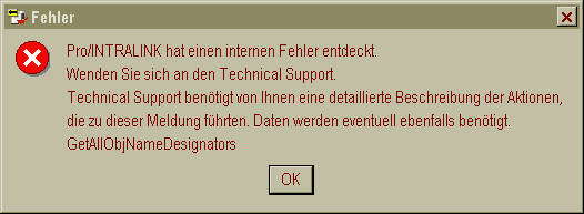

Tach zusammen,
wir haben seit einigen Tagen Intralink 3.3 (M20) im Einsatz,
und es fällt auf, das man nicht mehr als ca. 4200 Teile gleichzeitig auschecken kann. Normalerweise haben unsere Baugruppen bis zu 6000 Teile beim Auschecken. Versucht man aber alle 6000 auf einmal auszucheken, stürzt Intralink mit einer Fehlermeldung (s. Anhang) ab, ohne auch nur ein Teil kopiert zu haben (lokale Kopie oder Link ist egal). Passiert auf NT4 und auf W2KWindows 2000 PCs.
Kennt jemand dieses Verhalten?
Danke+Gruss
Jörg

Hallo Zusammen,
meine erste Antwort auf einen Beitrag, obwohl ich länger schon "gucke".
Also, wir haben auch Probleme beim Auschecken grösserer BG (ca ab 4000-5000 Objekte).
Allerdings stürzt Intralink nicht ab, sondern es erscheint eine Fehlermeldung, dass der Filetransfer (Error 403) nicht geklappt hat, obwohl die Files im angegebenen Pfad auf dem Server vorhanden sind.
Bei meiner Recherche stellte es sich auch heraus, dass es sich bei diesen Files immer !!! um Familientabellen handelt.
Eine Lösung (?) um diesen Fehler zu umgehen habe ich geschaffen, in dem ich eine Tabellenanzeige erstellt habe, in der die Famtabs (Gen. + Var.) im Auscheckfenster ganz oben gelistet sind. Den Rest der Objekte muß man dann aus dem Fenster "removen", dann auschecken und danach nochmals komplett auschecken. So funktioniert's !
Vielleicht mal ausprobieren !
Die Fehlermeldung von Jörg Wahle auf dem IL_Error.jpg bekommen wir teilweise, wenn wir die Objektinfo im CS bei grösseren Baugruppen aufrufen. Da die graphischen Informationen mit den Files abgespeichert sind, vermute ich die gleiche Fehlerursache wie beim Auschecken, nur dass Intralink beim Aufbauen der Graphik im Infofenster diesen Fehler nicht abfangen kann und dann abstürzt.
Ok., das war ganz schön viel zum Anfang, ich hoffe einigermassen verständlich.
Auf jeden Fall wollte ich nochmal anmerken, dass Intralink 3.3 viele Bugs hat, die irgendwo mit Familientabellen zusammenhängen.
Gruß Mario
