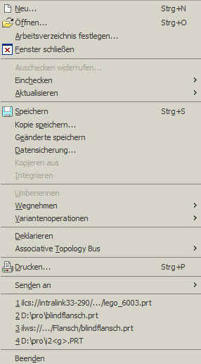

Hi Leute,
hoffentlich nervt´s nicht zu sehr, wenn ich hier jedesmal was reinschreibe, wenn es mir auffällt.
Das Datei-Menü der Wildfire hat mit INTRALINK 3.3 ein paar klitzekleine Änderungen erfahren (siehe Anhang).
Einchecken: Man kann hier direkt aus Wildfire speichern und gleichzeitig einchecken. Hierbei ist mir aufgefallen, das alle Objekte eingecheckt werden, welche gerade im Arbeitsspeicher sind. Da gibt´s zwar den Unterpunkt "Angepasstes Einchecken", aber den habe ich bisher nur aktiviert bekommen, wenn ich eine Zeichnung offen hatte. Ich habe mich selbst dabei ertappt, das ich dadurch viel häufiger einchecke - die Hardware-Lieferanten wird´s freuen, wenn die Admins öfter Platten reinschieben müssen  .
Aktualisieren: Ist der alte Schalter "Ersetzen". Auch hier gibt´s Unterbefehle, die bisher nur bei Zeichnungen aktiv waren. Muss ich noch mal detaillierter testen.
Auschecken widerrufen: Nicht erschrecken. Das hat nix mit INTRALINK zu tun sondern mit der Veröffentlichung von ProductView, welche damit anscheinend ungeschehen gemacht werden kann. Interessiert uns hier aber eigentlich nicht.
Ausserdem hat INTRALINK 3.3 die seltsame Gabe erhalten, sich ohne Kommentar vom Acker zu machen, wenn man zu sehr im Wildfire-Datei-Menü rummacht  .

Einchecken: Man kann hier direkt aus Wildfire speichern und gleichzeitig einchecken. Hierbei ist mir aufgefallen, das alle Objekte eingecheckt werden, welche gerade im Arbeitsspeicher sind. Da gibt´s zwar den Unterpunkt "Angepasstes Einchecken", aber den habe ich bisher nur aktiviert bekommen, wenn ich eine Zeichnung offen hatte. Ich habe mich selbst dabei ertappt, das ich dadurch viel häufiger einchecke - die Hardware-Lieferanten wird´s freuen, wenn die Admins öfter Platten reinschieben müssen  .[/B]
Hallo Detlef
Und ein herzliches Dankeschön auch von mir für deine sinnvollen und hilfreichen Beiträge.
Zum Votum oben:
Hast du den Menüpunkt wirklich in INTRALINK aktiv gekriegt, oder hast du nicht zufälligerweise eine gelinkte Windchill-Sitzung aktiv gehabt?
Siehe hier:
http://www.ptc.com/cs/tpi/122631.htm
Gruss Thomas

tja... wenn ich noch wüsste...! Gerade damals hatte ich einige Sachen in Richtung PDMlink getestet und kann´s echt nicht mehr sagen.
Ich würde aber mal schätzen, das ich dies auch ohne Windchill-Zeugs hingekriegt habe, weil mittlerweile nicht nur einmal eine neue Sitzung aufgemacht wurde, in der dieser Schalter aktiv ist.

Bei mir ist dieser Eincheck-Button auch aktiv (und er tut sogar was!!!!!) Folgende Konstellation WF2 M050 + IL3.3 M021

Redest Du von "Einchecken" oder "Angepasstes Einchecken"?
Wenn zweiteres: WAS kannst Du da tun? Ordner wählen? Freigabestatus definieren?
