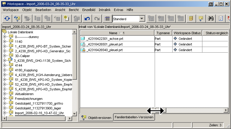

erstellt am: 23. Mrz. 2006 14:02    Editieren oder löschen Sie diesen Beitrag!  <-- editieren / zitieren -->   Antwort mit Zitat in Fett Antwort mit kursivem Zitat    Unities abgeben: 1 Unity (wenig hilfreich, aber dennoch)2 Unities3 Unities4 Unities5 Unities6 Unities7 Unities8 Unities9 Unities10 Unities Nur für dbexkens 10 Unities + Antwort hilfreich
Gabs da nicht auch in 3.4 ne Funktion, in der ich im WS einen Spaltenbereich (zb.: links 4 Spalten)fixieren kann und dann nur noch im nicht fixierten Bereich nach rechts oder links scrolle, während der fixierte Bereich immer dauerhaft sichtbar bleibt??
Bzw.: lässt sich diese Einstellung standardmässig zuweisen??
Habe in der Dokumentation nix gefunden, aber habs irgendwo schon mal gesehen..!

erstellt am: 24. Mrz. 2006 10:55    Editieren oder löschen Sie diesen Beitrag!  <-- editieren / zitieren -->   Antwort mit Zitat in Fett Antwort mit kursivem Zitat    Unities abgeben: 1 Unity (wenig hilfreich, aber dennoch)2 Unities3 Unities4 Unities5 Unities6 Unities7 Unities8 Unities9 Unities10 Unities Nur für dbexkens 10 Unities + Antwort hilfreich
Spalten fixieren funktioniert wie in Excel; einfach mit der Maus den Balken neben dem Scrollpfeil an die gewünschte Stelle ziehen, siehe Bild.
Voreinstellen lässt sich das meines Wissens nicht.
Gruß Marianne

erstellt am: 24. Mrz. 2006 12:01    Editieren oder löschen Sie diesen Beitrag!  <-- editieren / zitieren -->   Antwort mit Zitat in Fett Antwort mit kursivem Zitat    Unities abgeben: 1 Unity (wenig hilfreich, aber dennoch)2 Unities3 Unities4 Unities5 Unities6 Unities7 Unities8 Unities9 Unities10 Unities Nur für dbexkens 10 Unities + Antwort hilfreich
Super Marianne,
danach habe mir nen Wolf gesucht!!!!
Klasse, das gibt 10U´s

erstellt am: 27. Mrz. 2006 12:22    Editieren oder löschen Sie diesen Beitrag!  <-- editieren / zitieren -->   Antwort mit Zitat in Fett Antwort mit kursivem Zitat    Unities abgeben: 1 Unity (wenig hilfreich, aber dennoch)2 Unities3 Unities4 Unities5 Unities6 Unities7 Unities8 Unities9 Unities10 Unities Nur für dbexkens 10 Unities + Antwort hilfreich
Habs dann doch noch gefunden, wenn man in der Hilfe richtig sucht findet mans.. (falls man's erkennt-das war ein bischen schwierig)
Trotzdem Danke für den Tip
