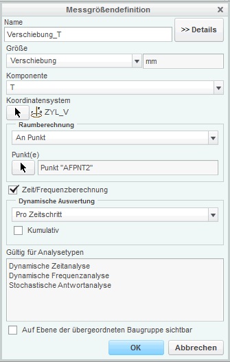

Hallo liebes CAD-Forum,
ich versuche gerade eine Messgröße zu definieren, die mir den Verdrehwinkel bzw. die Rotation um die Z-Achse infolge eines Momentes angibt.
Ein Zylinderkoordinatensystem habe ich bereits erstellt und die angefügten Messgrößen definiert.
Die Messgröße Rotation_T gibt momentan einen Winkel von 0 rad aus.
Vielen Dank schonmal für Eure Hilfe.
PS: Gearbeitet wird mit Cero 2.0

bei dem Moment wird die Option "Gesamtlast auf Punkt" aktiviert, sonst keine Auswirkung der Last.
Deine Messgröße (am Außendurchmesser angebracht) liefert keinen Winkel, sondern soetwas wie die Sehnenlänge (in mm). Diesen Wert müsste man noch in Winkel umrechnen.
Gruß Paul
PS: Bei der Messgröße keine Rotation (betrifft Schalen), sondern Verschiebung in T messen.

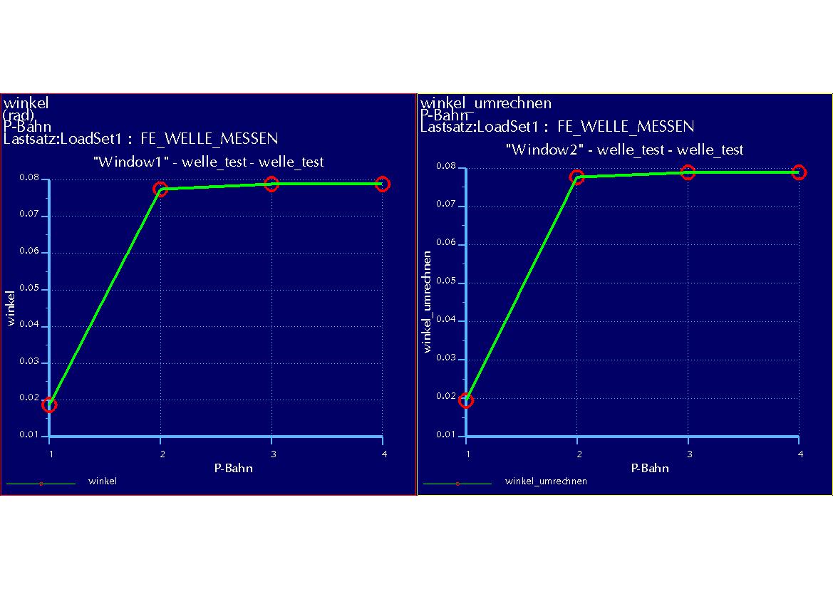

erstellt am: 02. Mrz. 2016 11:17    Editieren oder löschen Sie diesen Beitrag!  <-- editieren / zitieren -->   Antwort mit Zitat in Fett Antwort mit kursivem Zitat    Unities abgeben: 1 Unity (wenig hilfreich, aber dennoch)2 Unities3 Unities4 Unities5 Unities6 Unities7 Unities8 Unities9 Unities10 Unities Nur für phgo 04 10 Unities + Antwort hilfreich
fe_welle_messen.zip
... im Prinzip ja. Anbei ein Modell zum Spielen.
Gruß Paul

fe_welle_messen_sin.zip
eine Variante mit Sinus-Umrechnung

Nachtrag: Sinus-Umrechnung haut wohl etwas besser hin, denke ich
